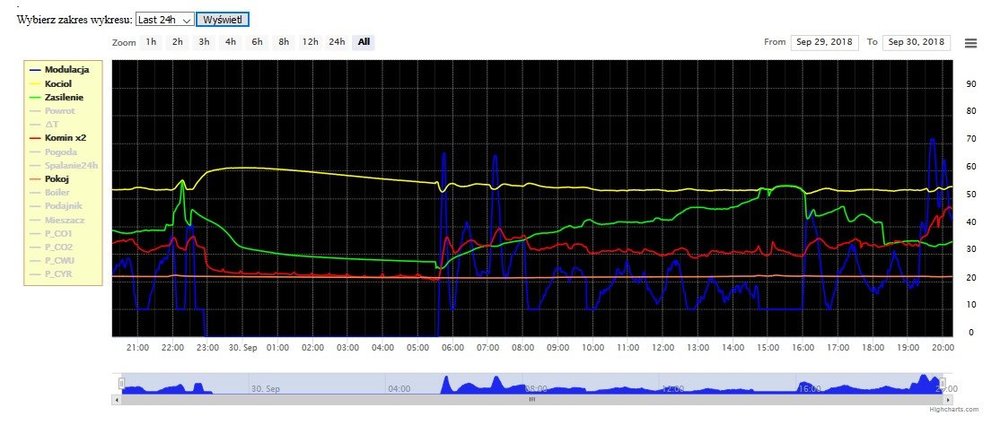

Załączam wykres z pracy instalacji, gdzie w każdym pomieszczeniu głowice kontrolują temperaturę, a czujnik pokojowy jest w najchłodniejszym miejscu w domu.
Stosuję na noc temperaturę ekonomiczną. Widać na wykresie odstawienie się kotła w nocy, a w dzień zapotrzebowanie instalacji i domu na energię oraz brak zapotrzebowania w godzinach od 15 do 16, gdy dziś było słonecznie, to zamknęły się praktycznie wszystkie głowice (obrazuje to jasnozielona linia. Zwracam też uwagę na temperaturę ogólną w domu, gdzie pomimo odstawienia się kotła w nocy, jest bardzo niewielkie obniżenie temperatury (brązowa linia).wykres.thumb.jpg.a9b29f236102775bf445de999a649b29.jpg
Ekonomiczna temperatura kotla na noc?
Nie kotła, tylko domu, którą kontroluje czujnik pokojowy

Troche zasmiecamy watek. Dobra.Pocow takim razie obnizac temperature w domu jezeli ona nie spada. Podejrzewam, ze dom jest dobrze ocieplony. No dobra z nieznanej mi przyczyny kociol w tym czasie nie pracuje. A jaka bylaby roznica jezeli zoptymalizowac jego prace i odstawialby sie nie tylko na cala noc a odpowiednio do zapotrzebowania tez w dzien? W nocy wlasnie strata cieplna budynku przybiera na sile. W slabiej ocieplonym domu albo w domu o malej akumalcyjnosci. obnizenia nocne bedzie mialo wymierny i widzialny efekt,

Przerabiałem u siebie w sezonie stałą pracę bez odstawiania się w nocy i w dzień, gdy nikogo nie ma w domu. Zawsze miałem zużycie wyższe o ok 1 - 2kg. Ten wykres jest z dziś, czyli z dnia wolnego, gdy wszyscy są w domu, jutro kocioł będzie się odstawiał od 8 rano do 13:30, gdy wszyscy wyjdą z domu.
Zrobiłeś porównanie do przejechanego dystansu. Weź też pod uwagę, że gdy stoisz w korku, to spalanie jest większe, jeśli silnik pracuje na biegu jałowym, niż gdy jest wyłączony. Podobnie jest z grzaniem domu, jeśli nie ma w nim domowników w określonych godzinach. Wystarczy podać żądaną temperaturę odpowiednio wcześniej, aby wraz z powrotem domowników było w chacie tak ciepło, jak tego oczekują.
