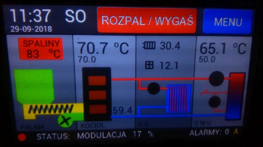

Mam sugestię dodania funkcjonalności ale chciałbym przeczytać opinię innych ludzi bo mogę się mylić. Mam zawór 4D, ochrona powrotu bez pompy, miało to działać grawitacyjnie. Jednak przy obecnych temperaturach zawór 4D jest często zamknięty. Gdy brakuje ciepła w domu to zawór się otwiera i puszcza wodę na grzejniki, w tym momencie temperatura powrotu spada do ok. 36 stopni, mimo że zawór 4D próbuje chronić powrót zamykając zawór to temperatura powrotu bardzo wolno idzie w górę. Dochodzi do sytuacji że ani ciepła woda nie idzie na grzejniki a powrót grawitacyjnie ociepla się bardzo powoli. W tym momencie wystarczy włączyć obwód CWU i ładnie powrót szybko się ociepla otwierając zawór 4D. Wiem że mógłbym włączyć pompę CWU na stałe, ale chciałbym mieć w bojlerze wodę do 48 stopni a piec ma mieć 55, jak pompa CWU jest stale włączona to woda CWU rośnie do temperatury pieca. Gdyby była dodatkowa opcja w ustawieniach powrotu taka że "jak powrót jest za zimny to włącz pompę CWU" wtedy sterownik sam by chronił powrót obwodem CWU ale bym nie stracił możliwości ustawienia maksymalnej temperatury CWU niezależnie od temperatury pieca. Mam rację czy czegoś nie przewidziałem ?
Czarekurb, tak jak u Ciebie się dzieje, to typowa "wada instalacji przy zaworze 4D", gdzie pompa zamontowana jest na zasilaniu za zaworem, a na powrocie z zaworu do kotła nie ma pompy. W tym przypadku nie ma możliwości poprawnej realizacji funkcji ochrony powrotu, ponieważ na odcinku zawór 4D - powrót do kotła, jest bardzo wolny przepływ wody, gdyż w momencie, gdy zawór 4D Ci przymknie by chronić powrót, to pompa która zamontowana jest za zaworem 4D miesza Ci w tym czasie wodę w instalacji za zaworem...
Załóż pompę na powrocie do kotła i będziesz zadowolony, bo dzięki temu zawór będzie miał możliwość poprawnej realizacji funkcji ochrony powrotu, ponieważ zapewnisz odpowiednie przepływy zarówno na krótkim obiegu kotłowym, jak i w instalacji.
Przykre to będzie ale musisz założyć pompę kotłową, trochę kosztuje , ale spokój na lata.Zapoznaj się z tym tematem
Myślę że prostym wyjściem z opisanej sytuacji jest montaż na wyjściu bojlera trójdrożnego zaworu termostatycznego (przeciw oparzeniowego). Ja na kotle mam 70°C, a pompa cwu pracuje na 6W jako zabezpieczenie powrotu. Oczywiście nie napiszę że jest to najlepsze rozwiązanie, ale ja takowe mam.

Ale moja sugestia by też rozwiązała problem i bez montażu dodatkowej pompy, wystarczy chronić powrót pompą CWU, o ile sterownik miałby taką opcję. Jak zimny powrót włącz pompę CWU i za chwilę powrót ciepły. Czy myślę źle ? Robię to ręcznie i działą, wystarczy żeby sterownik  to robił.
A co miałoby być impulsem dla zakończenia pracy pompy cwu.  U mnie jak pompa cwu pracuje non stop, na powrocie mam 10°C mniej niż na zasilaniu, jeśli cwu nie pracuje, ochrona tylko grawitacyjna przez 4D, różnica między zasilaniem a powrotem to 20°C
Edytowane przez Oldek
Dla mnie to proste, normalnie pompa CWU pracuje żeby utrzymać temperaturę zadaną, gdy jest ustawiona ochrona powrotu i jest taka potrzeba sterownik uruchamia ją podgrzewając powrót do zadanej temperatury ochrony powrotu, osiąga ja i wtedy pompa jest wyłączana, proste, pompa CWU i to działało by bez instalacji pompy kotłowej. Przecież to proste.
