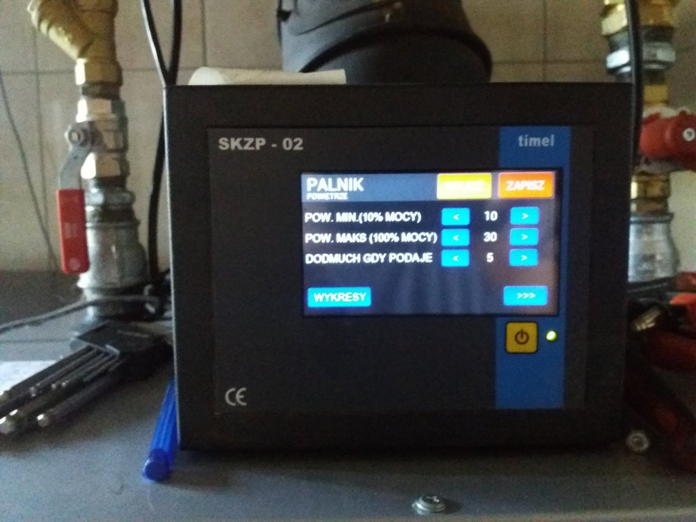

Szkoda że nie ma sterownika w wersji fuul spaliny by podpowiedziały co jest nie tak ,ale ja bym zaczął od ujmowania paliwa aby oderwać wykres od dołu aby doprowadzić palnik do ciągłej pracy powietrza nie zmieniaj .
wstaw foto palnika !
Edytowane przez Klaudiusz3
35 minut temu, slawek56 napisał:

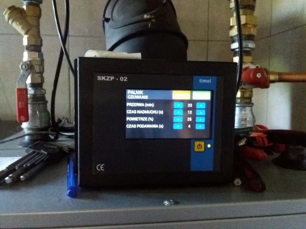

@ karol ,przypuszczam że masz w Witkowskim dmuchawę DM 80 W, więc ustaw powietrze min 8-10% a max 30%,w czuwaniu też zmniejsz powietrze do 25 %,oraz dodmuch gdy podaje na 2 lub wyłącz całkowicie na 0.
Masz za duże powietrze i tak jak piszesz,żar jest schowany w rynnie,ponieważ powietrze go wydmuchuje
Tak ustawiłem po poradzie. O to chodziło?  Jeszcze zauważyłem że "pseudo majster" nie zamontował czujnika temperatury spalin, już go zamówiłem
