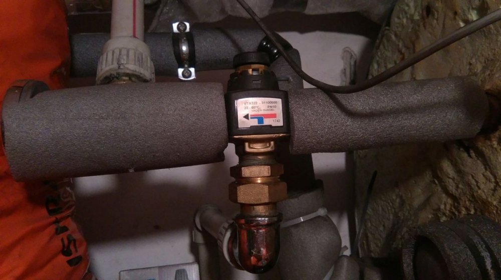

A sprawdzałeś może jak długo jest trzymana temperatura powrotu po wyłączeniu pompy CWU ? 5 czy 10 minut ? I ponowne załączenie na 5 minut i ponowne wyłączenie za 5 minut. To może niech lepiej chodzi bez przerwy. A takie coś jak na foto załatwia problem.

Nie zawsze tak będzie. Teraz często zasobniki CWU maja wężownicę o bardzo dużej wydajności np. 12 KW a kotły są coraz mniejsze.
Przy takim zasobniku włączenie pompy CWU często powoduje wręcz schłodzenie powrotu, dopóki się nie nagrzeje zasobnik, co często trwa dość długo.
U Ciebie to się sprawdzi, u innych zaszkodzi.
Takich sytuacji jest wiele. Można by zrobić sterownik idealny dla danej instalacji. Ale każda ma inne wymagania. Można mnożyć funkcji bez końca.
Aż w końcu wszyscy stwierdzą, że sterownik ma za dużo opcji i jest za trudny w obsłudze.

Dokladnie jak mówisz. Ja miałem taki problem z CWU. Grzałem wodę CWU i powrót też zimny bo odbiór był duży. Bojler się nagrzał, pompa stop i powrót wysoki. Teraz mam tak i pompa przewałowa. Fotki jak było, a jak jest teraz.

Ale gdyby taka opcja była to by  cześć ludzi mogła z niej skorzystać, ci którym to by szkodziło nie uruchamiali by tej opcji. mogę dołożyć pompę kotłową ale u mnie równie dobrze sprawdza się pompa cwu do ochrony powrotu. Nie będzie takiej opcji to włączę pompę cwu na stałe. Jeżeli wody ciepłej w kotle jest za mało żeby ochrona powrotu działała to chyba lepiej jak na chwilę zabierze ciepło z bojlera.Brakuje ciepła to piec i tak dość szybko się nagrzeje.

W bojlerze na dole, tam gdzie jest wężownica, temperatura jest niska. jeśli pompa CWU nie chodzi na stałe, na dole bojlera będzie ze 20°C mniej niż na górze, a jak pójdzie pobór ciepłej wody, na dole w bojlerze będzie tyle ile ma zimna woda. Chyba nie myślisz że jak puścisz pompę CWU to na powrocie kotła masz temperaturę jaka jest w bojlerze na górze?
Sprawdziłem przez jeden dzień ręcznie włączając CWU jak na powrocie było chłodno, u mnie to działa, nie widzę minusów. Prawda jest taka że co instalacja to może być inaczej. U mnie to by było dobre rozwiązanie. Na razie puszcze CWU na stałe, w przyszłym roku założę pompę kotłową, tym, bardziej że jedna pompa leży w szafie. Druga sprawa że jak przyjdzie prawdziwy sezon grzewczy i piec będzie chodził cały czas to sytuacja na pewno się poprawi z powrotem.

Jak chcesz przetestować jaki będzie efekt,to czujnik CWU przełóż na powrót i zobaczysz jak to działa.
Ustaw temp. jaką chcesz np.50 i pompa będzie pilnowała powrotu ,tak jak CWU.Powyżej 50* się wyłączy,poniżej załączy.
Edytowane przez slawek56
Dzięki za sugestie, faktycznie jest to jakieś rozwiązanie w moim przypadku. Ze też sam o tym nie pomyślalem, zobaczę jak to się sprawdzi.
Chociaż jak domownicy zużyją wodę CWU a powrót będzie gorący to może być lipa, rozwiązaniem lepszym by bylo albo obsuga przez sterownik albo dwa czujniki sterujące pompą CWU, biorąc pod uwagę że sterownik jest zasilany jedną fazą to powinno to być proste to zrealizowania
