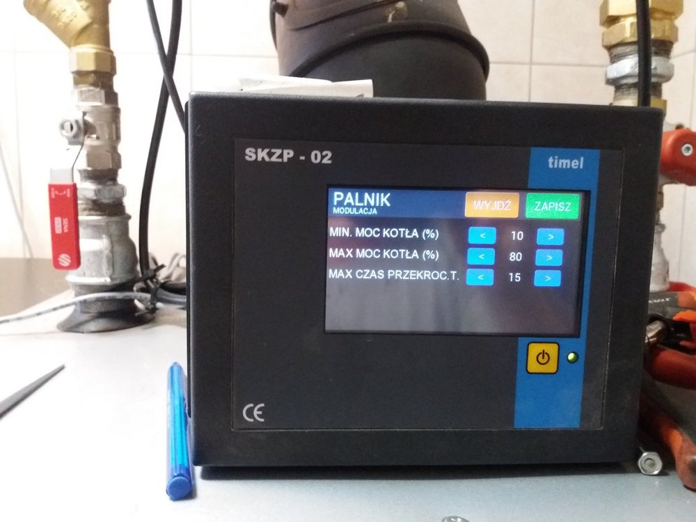

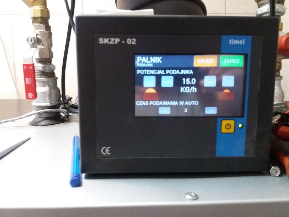

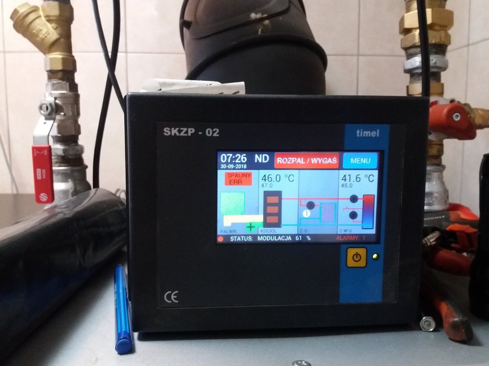

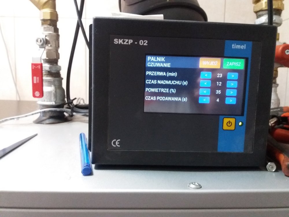

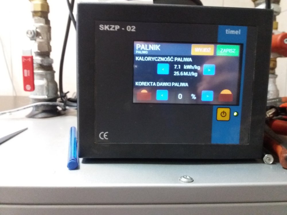

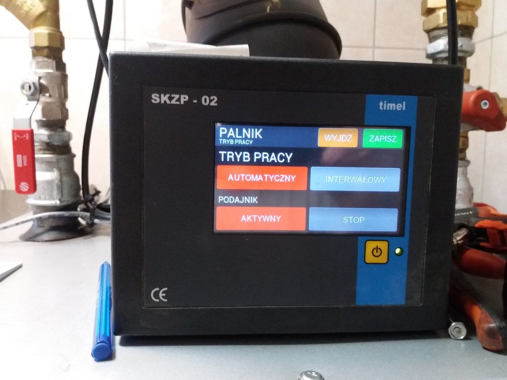

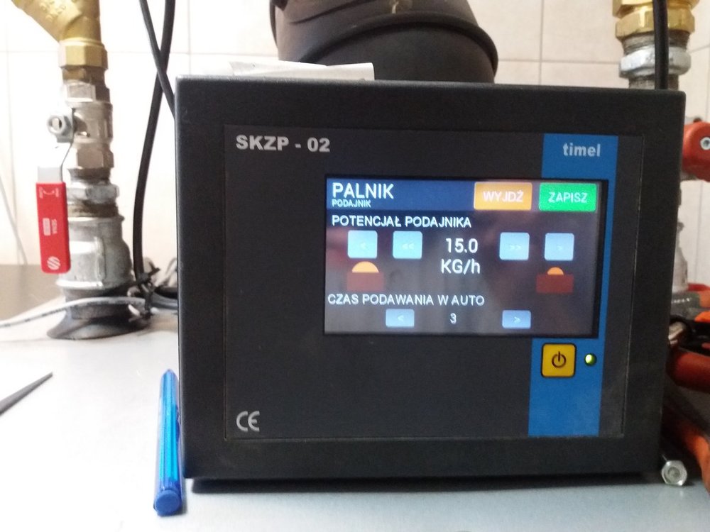

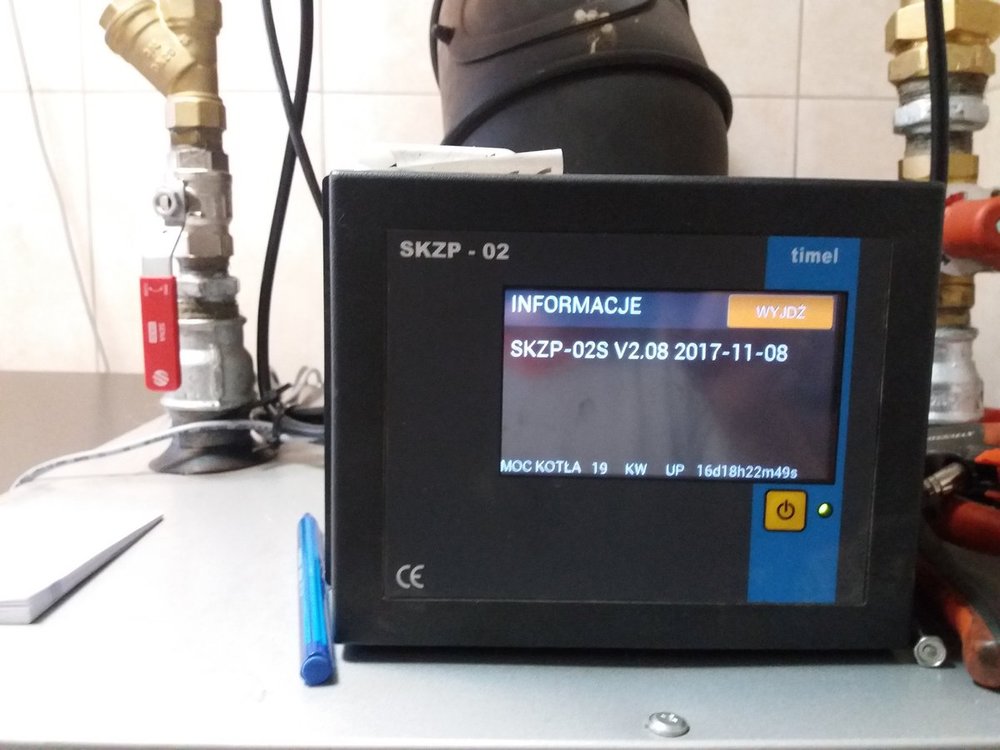

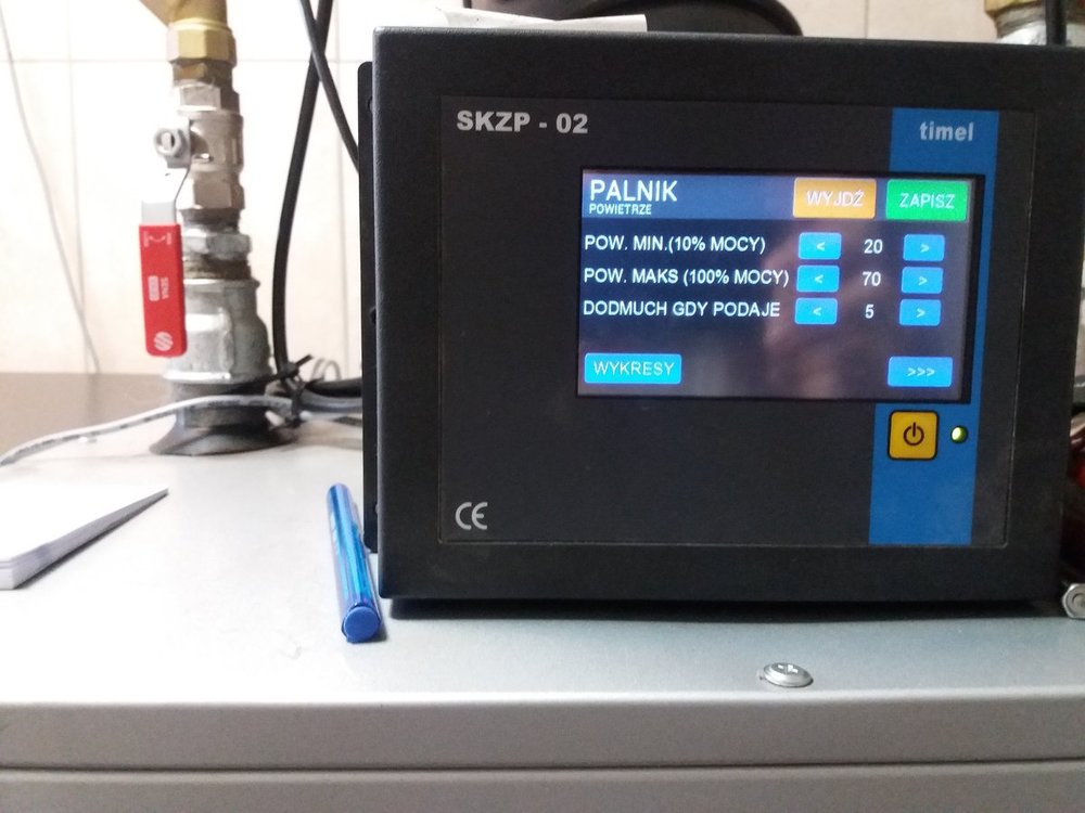

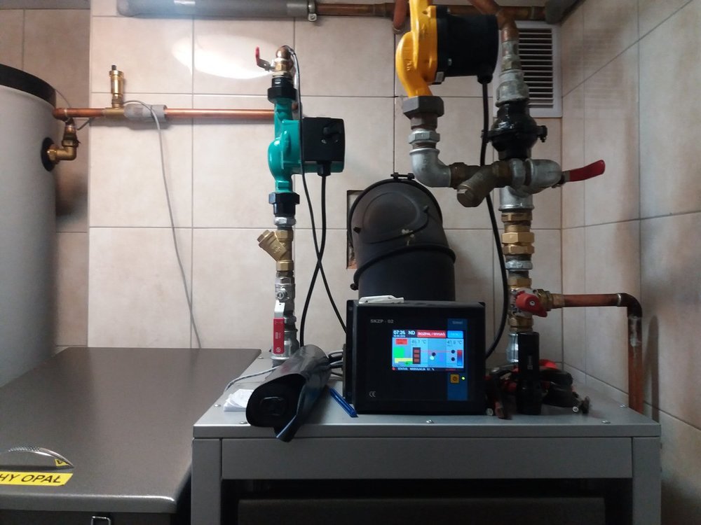

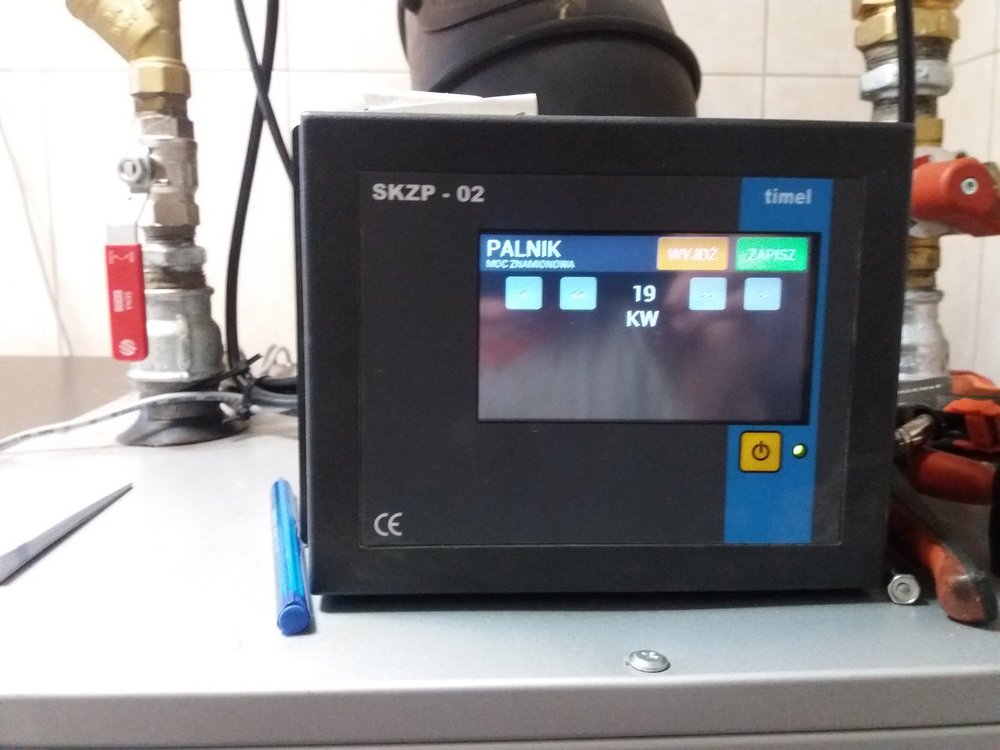

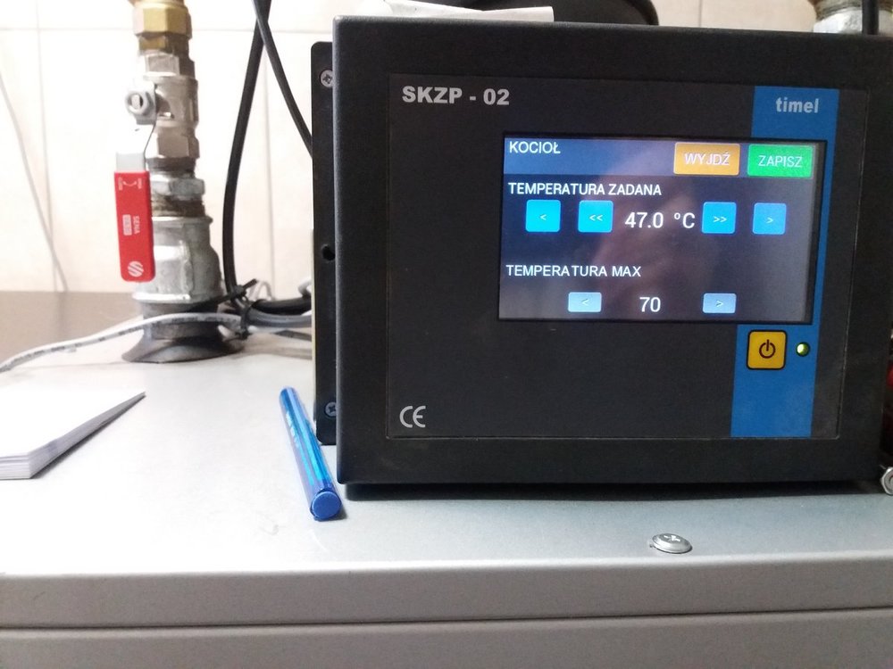

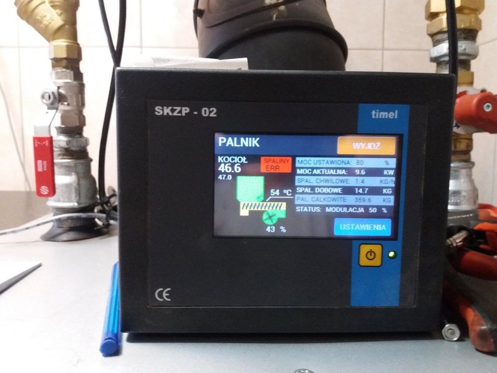

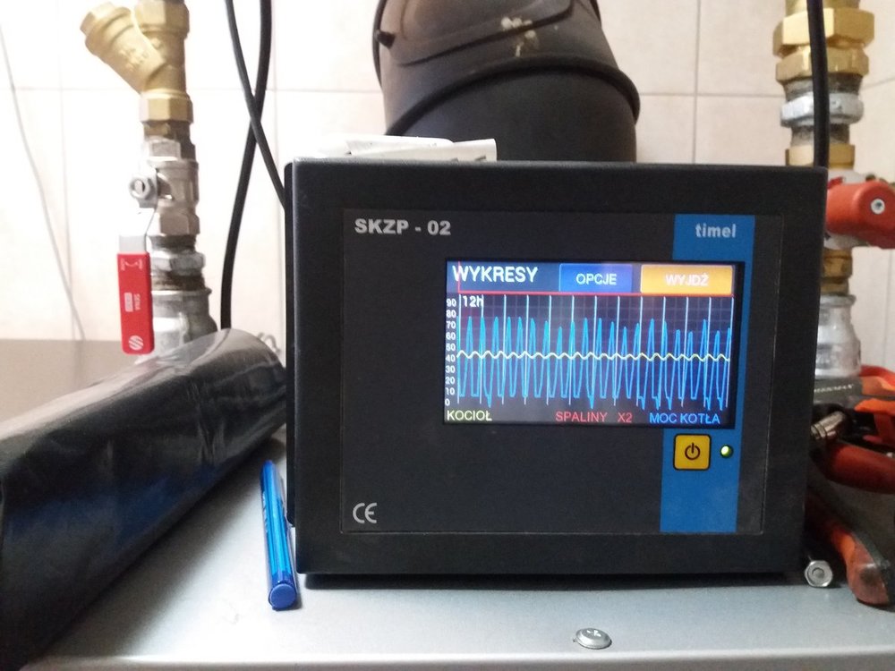

Witam wszystkich serdecznie. Na początku wspomnę że jestem kompletnym laikiem jeśli chodzi o sprawy techniczne i ustawienia sterownika, a mam sterownik SKZP-02. Od maja jestem szczęśliwym posiadaczem pieca Witkowski 19 kw z podajnikiem na ekogroszek. W okresie letnim nie było problemu jeśli chodzi o wodę użytkową. Piec fajnie chodził i worek 20 kg starczał mi na 7 dni.
Wczoraj uruchomiłem centralne ogrzewanie no i zrobiło się pod górkę. Ale od początku…  dom wybudowany w 2006, 160 m2, pustak 24 +10 cm styropianu, góra i dół. Góra dobrze docieplona. Ekogroszek jest z   taurona: kaloryczność:   25-27 MJ/kg  Zawartość popiołu:   7-9 % Uziarnienie:   od 6 do 25 mm.
Mam zamontowane dwie pompki: pierwsza na wodę użytkową, druga na grzejniki. Zawór trójdrożny.
Pierwszy problem: po otwarciu zaworu na grzejniki i uruchomieniu trybu automatycznego temperatura w bojlerze zaczęła spadać i teraz ma 41 a zadana jest 45. Od wczoraj nie może w ogóle dobić tak jakby pompkę wyłączyło.

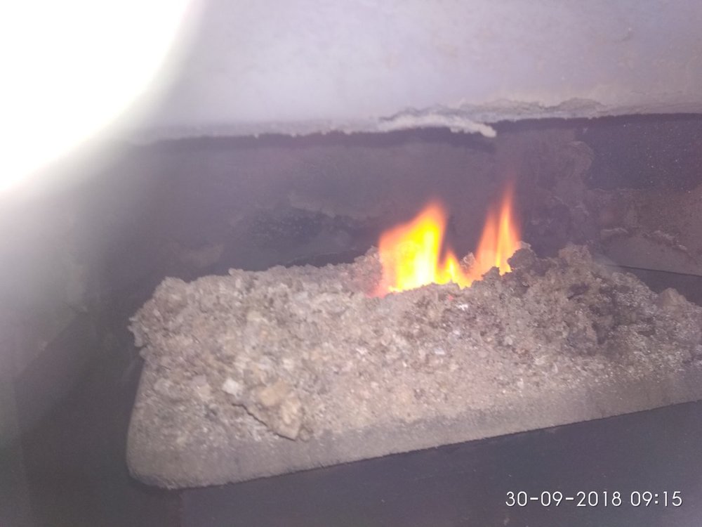

Drugi problem: piec chodzi na okrągło. Dobija na okrągło do 48 chwile przerwy i znowu chodzi. Bardzo ciężko mu dobić do  żądanej temperatury. Żar i ogień nie jest na rynnie tylko schowany a tylko płomienie się wydostają poza rynne.
 Przesyłam kilka fotek i proszę o pomoc. Jak ustawić sterownik. Mam prośbę jeśli ktoś może to również proszę o pomoc na meila prywatnego bo nie chcę żeby ktoś się śmiał z mojej bezradności i to że proszę o instrukcję krok po kroku (dosłownie)  Mój meil:  [email protected]
Fotka dzisiejsza i prośba o ocenę, radę, jak to wygląda?

Kolego daj na piecu chociaż z 55 stopni . I zobacz co będzie z wodą;) zobacz czy przypadkiem czujnik temperatury się nie wysunął z zasobnika CWU.
kolego shaft   z tego co widze to  nie masz czujnika spalin a to podstawa w tym sterowniku sprubuj ustawic moc kotla  min na 13% max 70 kalorycznosc ustaw na 26  sprawdz od jakiego stanu startuje ci dmuchawa ile ma w jak  to w diagnostyce tam bedziesz wiedzial czy startuje ci od 1%  jak ma 80 w  to  powietrze minimalne 8%  max 30 % ten dodmuch gdy podaje daj 1  i  ogladaj co sie  dzieje klapka musi byc wyciągnieta  ta co w srodku jest  temp zadana daj 55 stopni ,  i zmiez  potencjał podajnika   jak nie masz zmiezonego zostaw tak jak jest według mnie   od tego zacznij

Czujnik spalin mam, powietrze min 6 max35, przy robieniu fotki sterownik pokazywał 19% mocy, nadmuch 9%, ekogroszek retopal, ten mój nieszczęsny palnik wymiarami paleniska odpowiada ekoenergia 35, a piec jest 16 kw,
spaliny pokazuje ci error  to masz go wylączony w opcjach napewno jak pisalem zaczij od tego  jaki wentylator sprawdz ile ma wat  i od ilu procent rusza jak rusza od 1% to ustaw tak jak ci pisalem  a i ta klapka zeby byla otwarta  na na takim procencie sie sama nie otworzy
Ja bym zmniejszył kaloryczność, spróbuj bo wygląda że jest za mało ognia
Zdjęcia sterownika nie są moje, ja mam czujnik spalin, w momencie robienia fotki palnika pokazywalo ok90 stopni spaliny, klapkę dzisiaj otworzyłem i będę obserwować, potencjał palnika wyłączyłem za poprzedni sezon, o ile ecomaxx nie przekłamywał, wyszedł 18.6 kg, aczkolwiek z testu 10 minutowego wychodzi ok 17kg/h,
oj to przepraszam zagalopowalem sie  zdiecia to kolegi kamila ...  za duzo zdiec za jednym razem :)
Karol co z czujnikiem podajnika co taka wysoka temp.w złym miejscu zamontowany ? Co do pomocy trzeba poświecić duzo czasu by sterownik ustawić prawidłowo co do wykresu 12 godz to wyglada jak by pracował w interwałe trzeba doprowadzić do płynnej pracy palnik. Złotego środka nie ma każda inst. Jest inna w raz z kotłem .

U Karola jest sporo za duzo ale chyba dletego ze ma za gleboko żar w palniku... zle ustawienia..za duzo powietrza jak dla mnie.
@ karol ,przypuszczam że masz w Witkowskim dmuchawę DM 80 W, więc ustaw powietrze min 8-10% a max 30%,w czuwaniu też zmniejsz powietrze do 25 %,oraz dodmuch gdy podaje na 2 lub wyłącz całkowicie na 0.
Masz za duże powietrze i tak jak piszesz,żar jest schowany w rynnie,ponieważ powietrze go wydmuchuje
