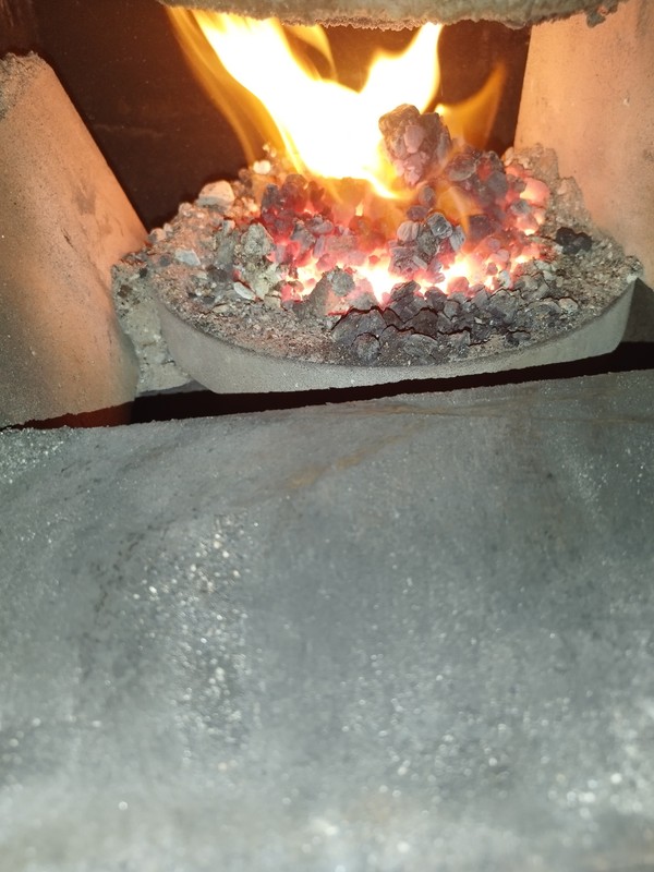

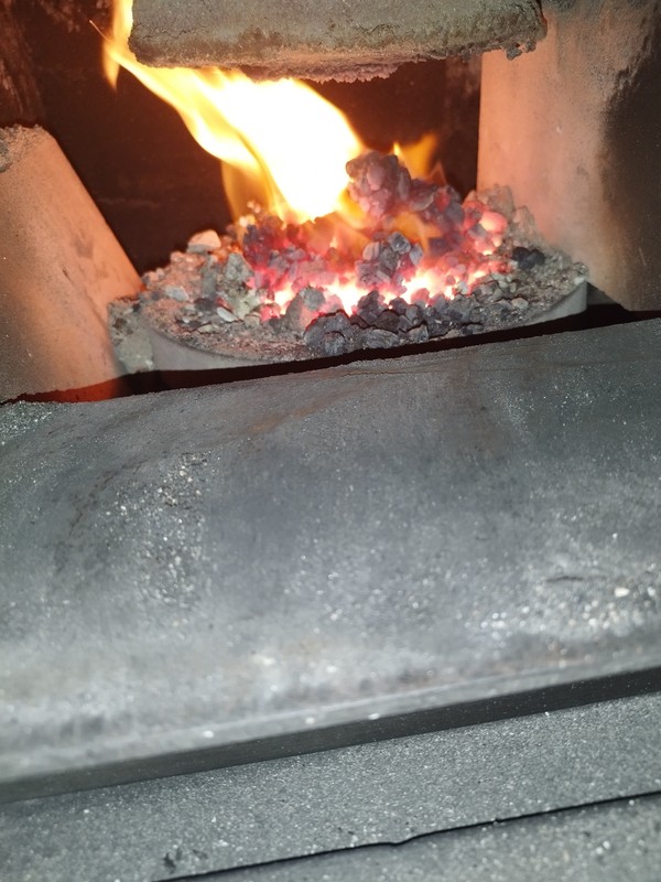

Wydaje mi się .że pali się zbyt "nisko"? Dodam że powietrze ustawiłem na 24max .A NADAL WYDAJE MI SIE ZE MOCNO DMUCHA... C
 Dmuchawa 8ow ... WPA 120AL
U MNIE PRZY -16 SPALANIE 27...DZIS 29!!!!
Przed zdrobnieniem zdj.ppdawanie miałem na 6sek.... Tutaj już zmieniłem na 3...
A co to niby ma zmienić? Krótsze podanie = krótsza przerwa. SKZP przecież sam oblicza przerwę.
Masz spieki koksowe i niedopałki, i nadal chcesz zmniejszać powietrze?
A może masz poprostu zapchane otwory w palniku. Czy kiedykolwiek zaglądałeś do środka palnika?
Koronę wyczyściłem kanały powietrzne były czyste .
   Ogólnie duży plomiec jest i końce płomieni czarne
Widac kalafiory wegiel koksowy ciezko bedzie to ustawic ja zez sie z tym borykam ale cza to jakos spalic mieszam z groszkiem a to co czarne siwe spowrotem do pieca.
Czyli odsiew wszystkiego co mają w ofercie. Pytanie czy palnik przystosowany do spalania miału. Im drobniejsza frakcja opału tym więcej powietrza potrzebne do jej spalenia.

A tak ..... Ogólnie przy kotle 15kw podajniku ślimakowym i retorcie .... Jaka.macie moc nadmuchu... W skali wentylatora mam.ustawione od 1 do 24
Dmuchawa 80w ...al120
Retorta retorcie nie równa. Jak paliłem ciężkim węglem takie kalafiory miałem gdy pod wentylatorem był zatkany otwór dopowietrzajacy
Druszlakiem przesiewasz?
Dmuchaj i nie patrz na szlakę. Syfu inaczej nie spalisz, mam takie g**o ze jak wzruszam w palniku popiół by wyjąc szlakę to ide od razu pod prysznic, taki syf wylatuje z kotła

 Jak zwiększyłem.nadmuxh do 38 max... To nie dość że spalanie poszło o 2kg w ciągu 20h..to na palenisku tak jak było wcześniej. ...
Drobny opał przytyka otwory, dodatkowo powietrze ma trudności się przez niego przedostać. Dlatego trzeba mocniej dmuchać, szczególnie na wyższej modulacji. Drobny lub mało kaloryczny opał nie nadaje się do pracy na wysokiej modulacji. Jeśli płomień kopci przy spadku modulacji, to pomógłby jeszcze inny deflektor (tzw. miska azora, najlepiej głęboka i żeliwna).
Może pokombinuje z tą micha... Ale żeliwna czy nierdzewna ??? Lepiej
Kup niedrzewka najtansza po 10zl.Sezon wytrzyma z palcom w nosie.
W sobote  się tym zajmę.. a jak wysoko nad paleniskiem uwiecsic te miche
