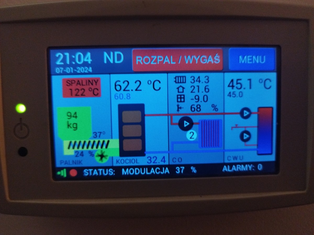

A zrobiłem zdjęcie ekranu i pytanie, skąd wiadomo że twój kocioł jest przewymiarowany? Ano przy -10 chodzi sobie średnio na 30%.
Nie pisalem ze jest przewymiarowany, a jesli był, to przed przebudową domu. 12kW jest ok na ok 110m²

Coś tu nie gra tak jak powinno. Temperatura na kotle przebita, modulacja spada, powrót zimny, mieszacz w pozycji ⅔ pełnego otwarcia, a w chałupie dalej chłodno.
@Dozy ale o czym Ty piszesz?
Komu zimno? I nie sugeruj sie ikonkami. Mieszacz sterowany jest recznie, podlogowka ma inny sterownik, ale te 34.3°C to temp na mieszaczu akurat 😁 Sterownik timel tylko kieruje pracą kotła i steruje czasową pracą grzejników, gdyz w salonie nie mam grzejników, więc dlatego ster. czasem.
21°C w domu to dla mnie temp która jest komfortowa. Powyżej jest juz nam za goraco. W domu chodzę ubrany tak jak wiekszość latem, krotkie gacie i tischerka.
