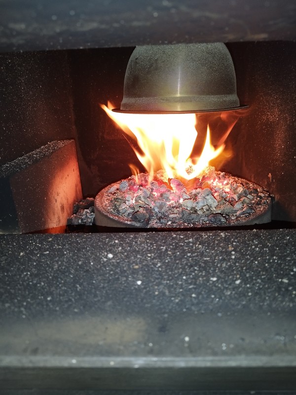

Krawędź michy 10-12cm nad żarem. Tak, żeby ewentualne kalafiory się nie zaklinowały. Wklęsła micha lepiej łapie sadzę. Żeby nie było tak kolorowo, to micha podnosi też temperaturę paleniska. Jeśli opał ma wysoką spiekalność, to na wysokiej modulacji może topić się popiół. W takiej sytuacji micha pogorszy sytuację.
Niestety, w piecu z rusztem wodnym micha jest max 5 cm nad paleniskiem...

Micha kupiona...jutro jak czas pozwoli będę testowal:))))  może.akurat
Na pewno dopalisz wszystko, ale zgorzele będą. Ja juz na to nie zwracam uwagi 😉
Ja mam czysczej z micha,ale musi byc tak akurat.Szeroka nie wspomaga,mala mala.Mam wraženie,že najliepiej bylo z garnkom emailowanym o srednicy palnika,wysokosci okolo 12-13 cm.I ten zainstalowalem z nudze,bo miche upalila sie.

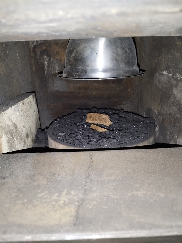

Zrobione ..  zobaczymy jak będzie .. trochę bliżej lewej strony powinnem chyba być ustawiony ale ruszyła mi nie pozwalają
Widać że zaczyna się robić czarno w komorze spalania
Niestety.. ale wyczyszczone wszystko ... Nawet druciana szczota... Boki pieca ruszyta itp

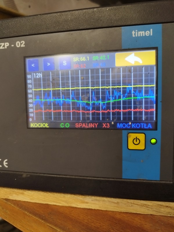

O ile zmniejszyła się temperatura spalin. Jaka średnica tej miski
20cm... W briko kupione na dziale z pierdolami do domu 😜 .
Całe 11.99
 Przy oryginalnym  było ok 100...120°  modulacja sięgała +- 60% .
Na te chwilę bez zmiany ustawień przy modulacji ok 60%... 75°
12 cm jest od paleniska do krawędzi miski..nie zmierzyłem.jej głębokości tylko
za mala srednica tej miski powinna byc co najmniej jak retorta by zbierac cale spaliny z paleniska jak kociol pociagnie moc to plomienie beda wystawac poza nia .

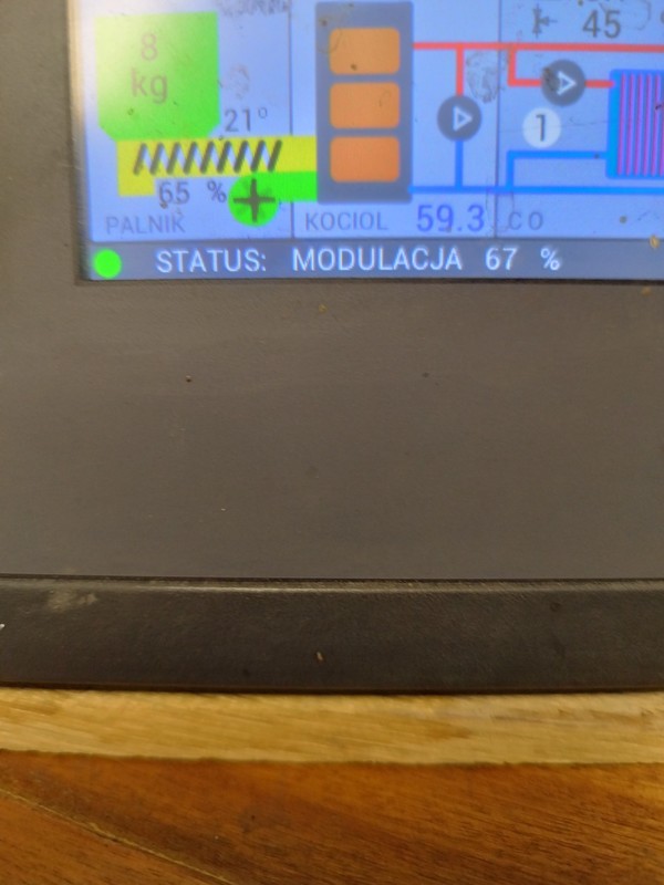

zauważyłem dzisiaj problem w sterowniku ,chciałem zblokować mieszacz na stała wartość 27% .  wiec w ustawieniach mieszacza  wbiłem otwarcie min 27% oraz otwarcie max tez 27%, po tym zostawiłem piec i poszedłem spać , w nocy obudziłem się na sterowniku pokazywało otwarcie 27%, a temperatura zasilania była 60'C ;/ i mieszacz otwarty w całości . i było słychać jak cały czas pracuje (otwiera, zamyka) , czyżby wina sterownika ? wcześniej nie kojarzę, by działy się takie anomalia;/
ustawienie mieszacza mam :
czas otwarcia :140s zawor womix
wzmocnienie : 4
otwarcie zamkniecie jak wyzej
min czas otwarcia 1,5s
max otwarcia 2,9s
histereza 0.5'C

Jeśli otwarcie i zamknięcie mieszacza ustawisz na tą samą wartość to czasami nie potrafi znaleźć pozycji i ciągle pracuje tam, i z powrotem. W końcu się rozkalibruje. Dzieje się tak na niektórych wartościach. U mnie jest to samo. Zrób kalibrację, a w przyszłości zostaw 1% różnicy między min a max otwarciem, np. min 26 a max 27. Przekładnia w siłowniku może mieć pewien luz i dlatego tak się dzieje.
Min czas otwarcia 1,5 s przy pracy 140 s-jak chcesz od sterownika,by sterowal na 1% kiedy min.krok ustawisz mu wiekszy,niž 1%?????
140s/100% = 1,4s +0,1s na kasowanie luzu  = 1,5s=1%
a czyli to w miare normalne i nie ma sie czym przejmowac tylko pamietac by ustawic min 1% roznicy
Plus troche z wzmocnienia.1,5 jest minimalny krok i to jest dla minimum dužo,poki chcesz miec tak na wlos ustawienie.Ale poki jestes madrzejszym,to zapomnij o tym.

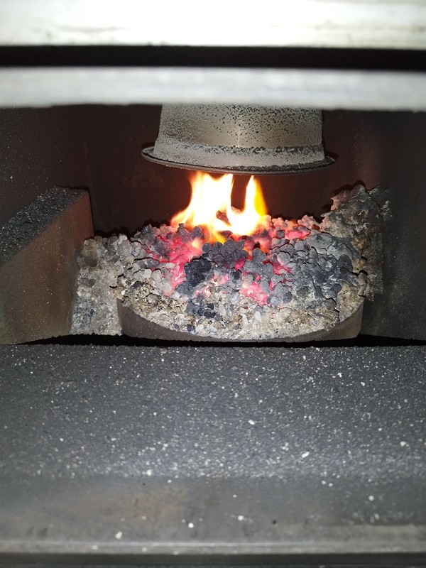

Za mało powietrza.
Tež dolny nadmuch zwiekszaj,chodzi w dolnej polowe zakresu mocy.Z 22 zaraz 28 to troche dužy testowy skok.Dodal bym dwie oczka na min. i dwie,czy trzy na max.
Edytowane przez bercus
Min miałem na 1...i to chyba był błąd ... teraz zrobiłem w skali wentylatora 5-30..poczekamy 24h
