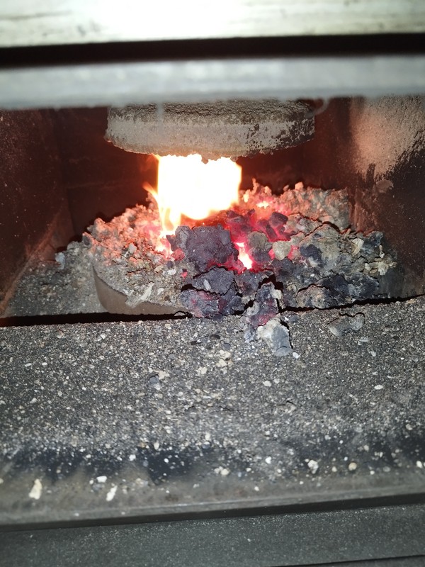

A czym Ty to palisz. Wygląda jak koksujacy węgiel
Może czas wyczyścić palnik. Co to za palnik
Czyscilem ..ale fakt nie wyciągaapem korony paleniska nie patrzyłem jak wyglądają otwory od nawiewu
Czas podawania mam krótki... 3sek..moE wydłużyć
Może drobna frakcja greenpala zasyfila kanały powietrzne palnika.
Sprawdzenie kanałów powietrznych to podstawa. Jeśli gdzieś się przytkały i powietrza jest za mało, to w innym miejscu dmucha mocniej. Sprawdź to w najbliższą sobotę, bo idą mrozy.
Od kiedy palisz greenpalem i czy wcześniej było wszystko w porządku?
Ogólnie było okej .. trochę nisko siedzi żar jednak w koronie ...  Palę nim od października.
 Ale nie było takich temperatur jak teraz.wiadomk
Jedyna zmiana taka.....że.wczesniej w oblazylem ściany pieca w palenisku cegła szamotową.. teraz ja wyciaglem
Pamiętasz na jakiej modulacji pracował palnik kiedy robiłeś zdjęcia? Wygląda na 50-60%. Greenpal to drobny opał i przy wyższej modulacji trzeba mocniej dmuchać, bo powietrze ma trudniej się przedostać niż przy zwykłym ekogroszku. W retorcie wszystkie otwory napowietrzające muszą być drożne, inaczej z jednej strony przesypuje niedopalony opał, albo z drugiej wypala krater.
Z tego co pamiętam chyba coś pod 50% modulacji
 .. podawanie miałem.na 3 sec ..zmieniłem na 6.....w skali dmuchawy zwiększyłem  zakres 0d 5do 35 dziś troszkę.lepeij rano wygląda zobaczymy wieczorem

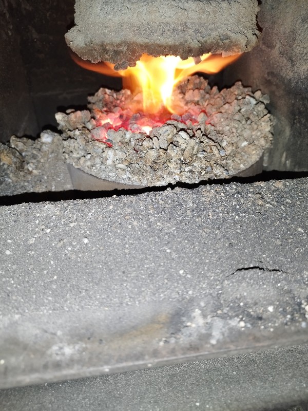

Witam sorki że dopiero dziś...troche sprawy osobiste mnie zablokowały..  ogólnie wcześniej Wazylem potencjał na ekomiale pgg greenpal i wyszlo mi 15.2... kg/h ..
 Ale ten który sypie teraz jest wiele suchszy... Kurzy się jak pieprz... I pewnie lżejszy PRZY okazji nie miałem czasu wyłączyć pieca i sprawdzić od nowa. Potencjału..zmieniłem na oko..na 16 i..... Zalaczam foto
Wiem wiem syf jest ..  wakacje miałem w szpitalu... dziś wyczyszcze
Szymek  00 wyczysc ten oiec bo grzejesz swiat
Skoro opał bardziej suchy to potencjał mniejszy.
W week.ogarne...;p
 Tylko tak tak hitower  tylko nie pasowało mi spalanie rzeczywiste... Patrząc na pozostałości w podajniku ... Niby 14kg miało być a faktycznie nie było ślimaka widać... Teraz niby się zgadza spalanie. Tym co zostaje w podajniku
Jeśli ilość opału w zasobniku zgadza się z tym co wsypałeś, to potencjał też powinien się zgadzać.
Tak zgadza się plus minus..

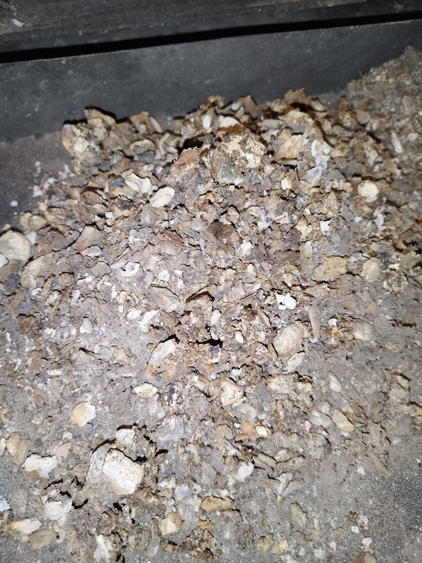

 Tylko trochę taki ten popiol....nie wiem.czy za wiele.powietrza.?
Popiół wygląda ok. Ewentualnie spróbuj rozkruszyć większe kawałki, żeby sprawdzić czy w środku nie są czarne.
Popiół chyba dobry bo nie był czarny w środku ... Kruszył się lekko..
