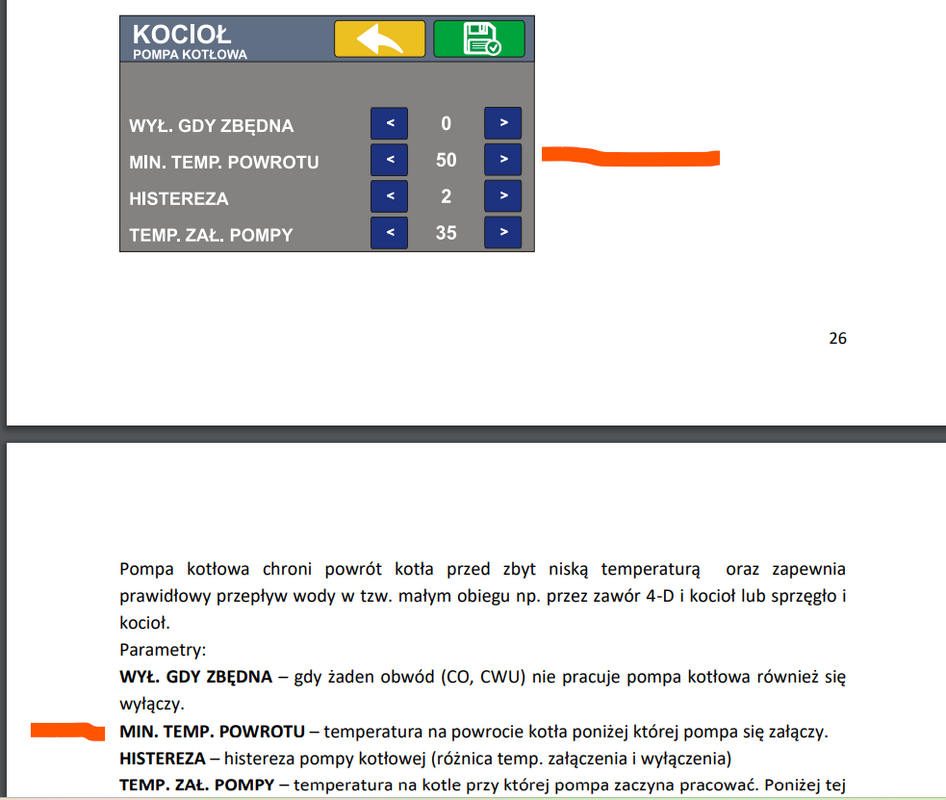

Pompka kotlowa musi isc na stalo.Može po powroceniu fabrycznych nie jej gniazdko ustawione jako kotlowa.Tež po jego ustawieniu nie opomnij ustawic temperatury pracy tej pompki na max.,by sie cyklicznie nie wylaczala.
  • Odpowiedzi 26,4 tys.
  • Wyświetleń 4,4 mln.
7 godzin temu, Elwood napisał(a):
Wydaje mi się że problem stanowi pompa kotłowa.
Kiedy nie pracuje, stanowi blokadę powrotu a pompa grzejników i pompa podłogowa zaciągają przez zawór 4D to co powinno wracać do pieca.
Myślę, że masz gdzieś ustawione aby wyłączała się po uzyskaniu temperatury na powrocie.  Jest taki parametr, który mylnie jest intepretowany przez użytkowników. Nie pamiętam, gdzie to jest. Musiałbym zajrzeć do sterownika. Chyba, że ktoś pamięta co to było.
Pompa kotłowa ma działać cały czas. Chyba to ten parametr:
Edytowane przez Sławek007
Ustawiłem pompę na wyższą temperaturę żeby pracowała ciągle.
Dało to pewien pozytywny efekt
