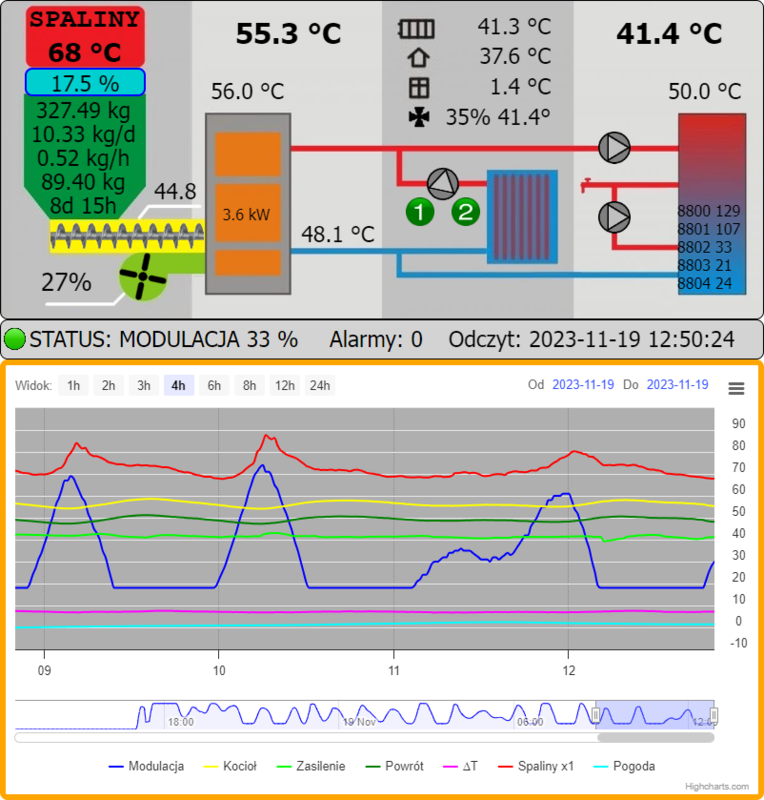

  1. @Dozy - ΔT przy pompie CWU w trybie manual wynosi ok. 5 stopni, w trybie auto ΔT to ok. 18 stopni. Rozumie o czym piszecie. @Hitower - oczywiście, że chcę zaoszczędzić, ale to nie moja kotłownia i nie mój dom - tylko dziadków, którzy mieszkają ponad 100km ode mnie, więc to oni decydują o modernizacji kotłowni. Nie widzę też na co dzień paleniska, tylko ze zdjęć, które otrzymam od kuzyna. Ok, zmienię zdalnie wzmocnienie i czas stabilizacji. Czy według Was kocioł 20 kW jest odpowiedni na taki dom?

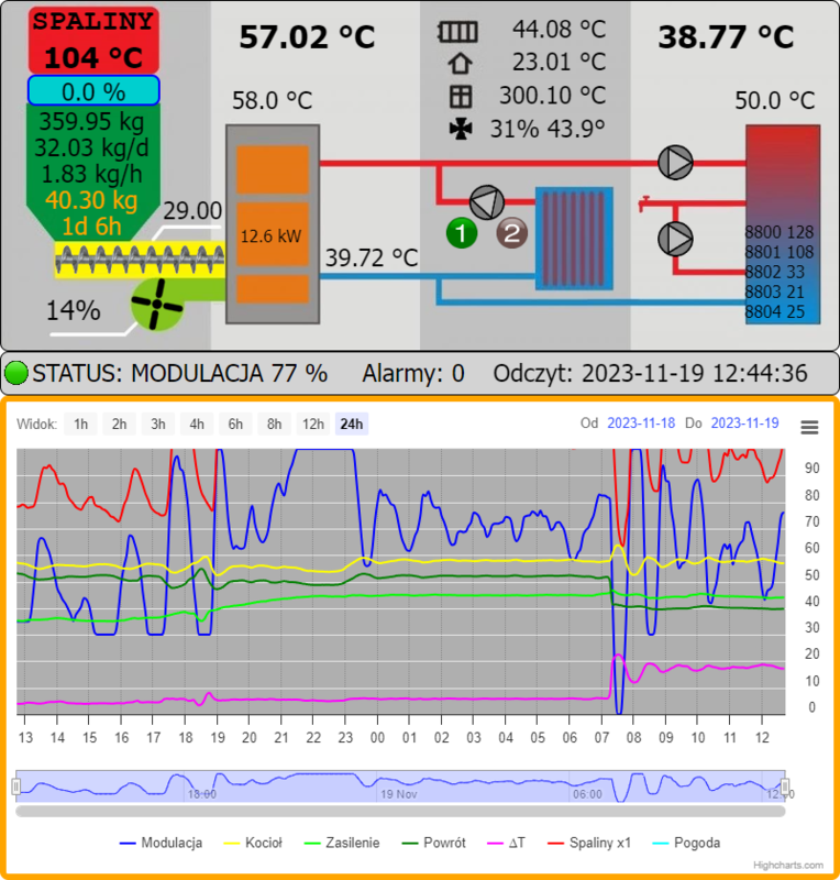

  2. @Hitower - ok, ustawię dynamikę na 1. Przy włączonej pompie CWU na stałe nie ma takich skoków modulacji, bo w instalacji nie ma termostatów na grzejnikach, więc zimna woda go nie zalewa.
  3. @Dozy - ja nie wchodzę tak głęboko w szczegóły. U mnie i u dziadków nie ma żadnego bufora czy innych udziwnień, jest kocioł, zbiornik CWU i tyle. Dzięki za informacje odnośnie czujnika pogodowego i jego działania. Odnośnie mojego kotła: czopuch jest w porządku :) Dla podgrzania atmosfery powiem, że w kominie nie ma wkładu, a średnia temperatura spalin wynosi 76 stopni. Na ścianach nie ma i nigdy nie było żadnych wykwitów oraz nie wydziela się nieprzyjemny zapach. @Hitower - jest oryginalny deflektor niewidoczny na zdjęciu. Szukam aktualnie po internetach "miski azora". Na pewno musze go obniżyć do ok. 15-20cm nad retortą. Dynamika jest ustawiona na 2.
  4. @Dozy - masz rację, "że to nie temperatura w pokoju decyduje o pozycji mieszacza." tylko sterownik na podstawie temperatury w pokoju.
  5. @Dozy - obstawiałbym winę pompy - albo za mała moc, albo jest już tak zużyta, że nie potrafi wpompować wody w instalację. U znajomego była dokładnie taka sytuacja, pompa niby normalnie działa, pokazywała moc na wyświetlaczu, zawór otwarty na maksa a w domu grzejniki zimne. Po wymianie pompy na nową problem od razu znikł.

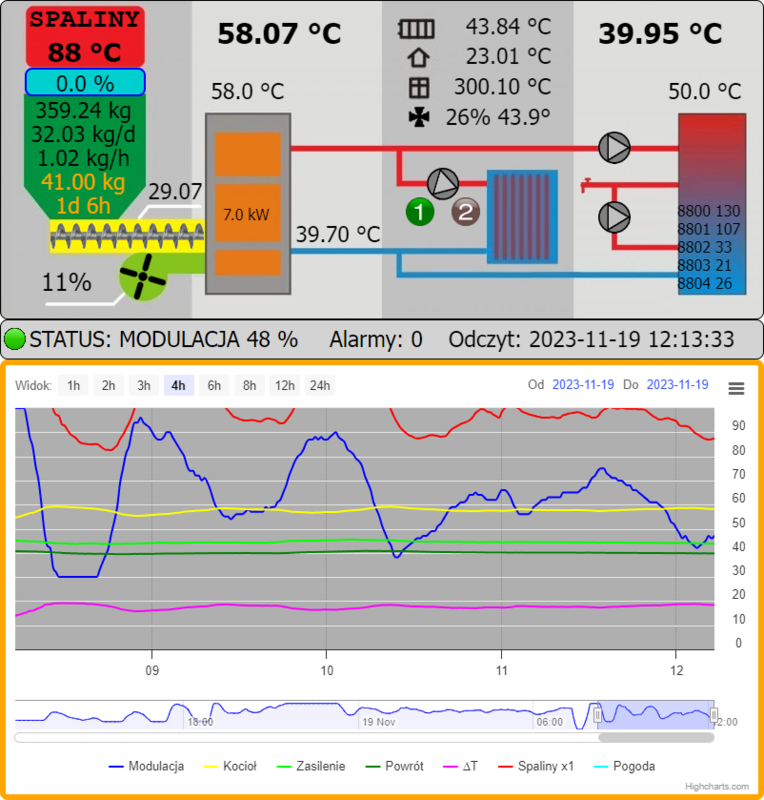

  6. Tak to wygląda (zdjęcie z czwartku): @Hitower - jak według Ciebie to wygląda? Średnia temperatura spalin z 24 godzin, to 104 stopnie w kotle 5. klasy. @Dozy - jest ustawiona temperatura w domu na 23 stopnie, więc sterownik tak obraca siłownikiem mieszacza, aby temperatura w pokoju wynosiła 23 stopnie +/- histereza. Więc tak, "Pozycję mieszacza determinuje temperatura w pomieszczeniu". Jak będzie zimniej w pomieszczeniu, to sterownik otworzy zawór, jak będzie cieplej to go zamknie.
  7. @Dozy - nie rozumie o co Ci chodzi i dlaczego dodajesz takie komentarze. Mam ustawioną temperaturę kotła przez cały rok na 56 stopni, nie wiem co w tym dziwnego. Że za niska temperatura? Że spaliny nie takie? Że zniszczę kocioł? Pracuje tak od 2017 roku i nic mu nie dolega, komin czysty - bez wykwitów.
  8. @Szymek00 - dlatego proszę o porady użytkowników tego forum. Rozumie, że dom domowi nie równy, ale żeby były 3x większe ubytki ciepła niż u mnie przy bardzo podobnym, nieocieplonym domu? Jest zawór trójdrożny - "ustawiony" na mieszanie. Jedno zasilanie i jeden powrót dla obwodów CO i CWU. Czujnik pogodowy wraz z korektą pogodową na mieszacz tylko pogorszy sytuację. Pozycję mieszacza determinuje temperatura w pomieszczeniu. Pogodówkę mógłbym wykorzystać tylko do automatycznego podnoszenia temperatury kotła, co według mnie nie zda egzaminu. Lepiej ustawić od razu wyższą temperaturę kotła i zostawić na całą zimę. U mnie przez cały rok jest stała temperatura kotła ustawiona na 56 stopni.

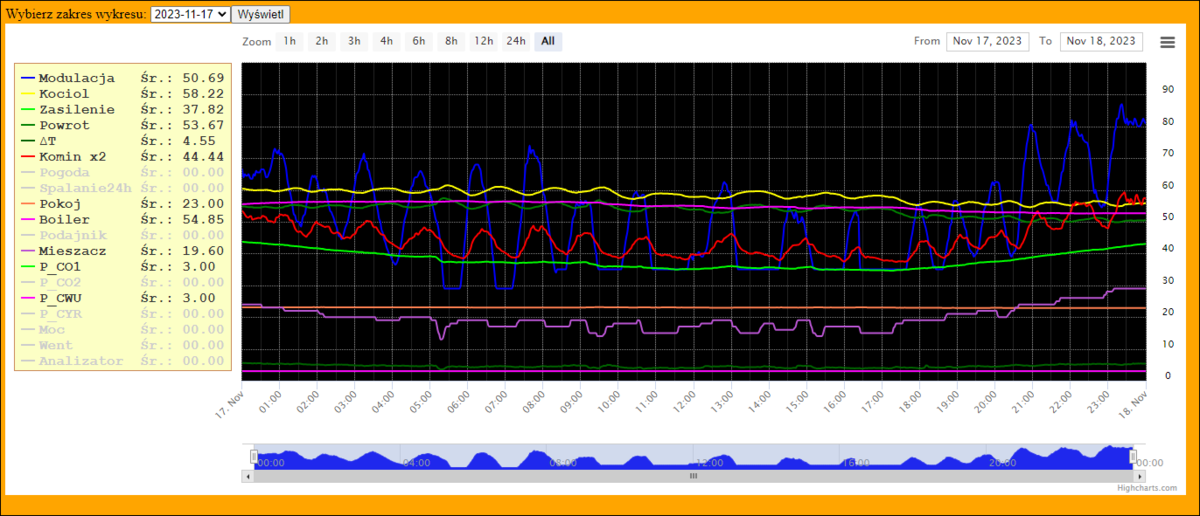

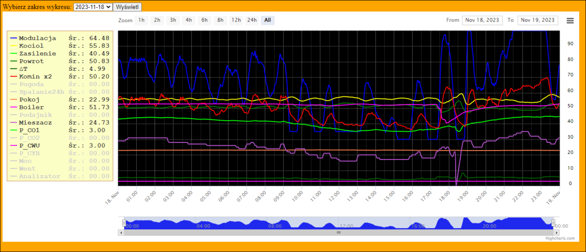

  9. @Szymek00 - wykresy z dwóch dni przy włączonej pompie CWU na stałe. Spalanie dobowe z ostatnich dni: 19,04; 20,97; 21,74; 22,40; 21,79; 24,68; 26,24; 27,24; 27,08; aktualnie 33,47 kg. @Hitower - największe otwarcie mieszacza w ostatnich dniach to 35%.
  10. @Szymek00 - od zmiany sterownika na SKZP-02 minęło 15 dni, w tym czasie kocioł spalił 360 kg - to daje średnią 24 kg na dobę. Opał to Pieklorz z KWK Chwałowice - dokładnie taki sam, jakim ja palę w kotle od lat.
  11. @Szymek00 - podniesienie temperatury kotła w tym konkretnym przypadku podnosi jedynie dobowe spalanie.
  12. @Szymek00 - przy włączonej pompie CWU na stałe też były góry i doliny. Jest jedno zasilanie i jeden powrót, wiec pompa CWU spokojnie może pracować jako kotłowa. Na wykresie doskonale widać, w którym momencie zdalnie wyłączyłem pompę CWU. @Kijasr - u mnie ogrzewam ok. 160m2 - też stary dom jak u dziadków, ale spalanie aktualnie wynosi 10,33 kg. Zapotrzebowanie u dziadków jest 3 razy większe?
  13. @Krzysztofcwik - może wygaszę kocioł, wtedy spalanie będzie zerowe. Daruj sobie takie głupie, bezsensowne i nic nie wnoszące komentarze. Kocioł jest u dziadków, skoro chcą mieć w pokojach 23 stopnie, to mają 23 stopnie. W domu ma być komfortowa temperatura dla osób w nim mieszkających. @Szymek00 - nie ma czujnika temperatury zewnętrznej, nie ma takiej potrzeby - temperatura na mieszaczu jest ustalana na podstawie danych z czujnika temperatury w pokoju. Strona przy braku "pogodówki" pokazuje 300,10 stopni.
  14. To jest aktualna moc, która jest zaniżana na tej stronie - porównując dane ze sterownika do danych na stronie. Kocioł 20 kW, w sterowniku ustawione 18 kW - wtedy wszystko ładnie się dopala - nie ma niedopałków, są tylko malutkie spieki.
  15. Proszę Was o pomoc - co zrobić. aby spalanie spadło. Według mnie jest "troszkę za wysokie" jak na aktualnie panujące warunki. kocioł - 5. klasy 20 kW dmuchawa STW70W - ustawiona 6-16 % potencjał podajnika z przesypu - 16,2 kg kaloryczność ekogroszku - ustawiona 27,3 MJ dom nieocieplony piętrowy - ok. 180 m2 grzejniki bez termostatów zawór trójdrożny z siłownikiem brak pompy kotłowej, przy włączonej pompie CWU na stałe spalanie było jeszcze wyższe.
