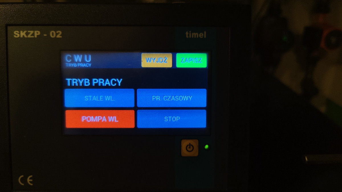

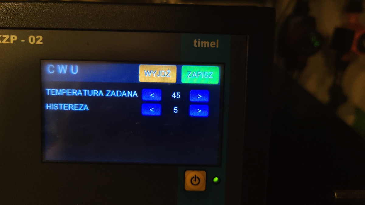

Chciałbym zasięgnąć opinii, zauważyłem znacznie wyższą temperaturę wody niż ustawiona. Czy to jest normalne zjawisko?
Kłania się instrukcja obsługi.
Tryb pracy;
Pompa wł. - pracuje cały czas
Stałe wł. - pracuje do osiągniecia temperatury zadanej

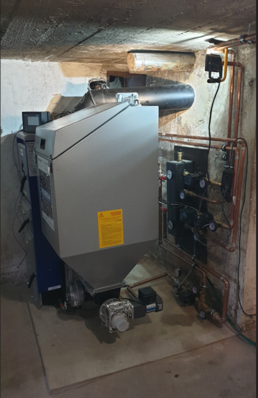

11 godzin temu, Stanley85 napisał(a):
Ps. Rury są oczywiście zaizolowane.
Piszesz o rurach na zdjęciu?
Na wahania modulacji mogą mieć wpływ ustawienia mieszacza. Zazwyczaj na obieg kotłowy stosuje się słabszą pompę niż na obieg CO. Nie wiem jak jest w układzie ze sprzęgłem. Zmniejsz wydajność pompy kotłowej i sprawdź efekty.
16kg trochę dużo, ale instalacja i dom muszą nabrać temperatury.

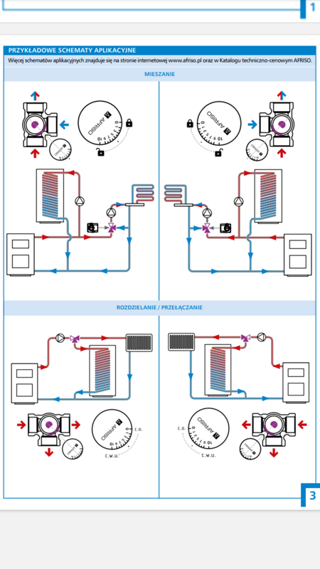

23 godziny temu, stefannos napisał(a):
Według tego rysunku mam obcie nr3
Więc oco chodzi? DOZY
Czyżby trzecią? Czy powrót do kotła jest odbiornikiem ciepła? Nie sądzę.
Zmiana w oprogramowaniu nie ma sensu bo to twoja instalacja jest źle zrobiona. Po kilku dniach sam byś to stwierdził.

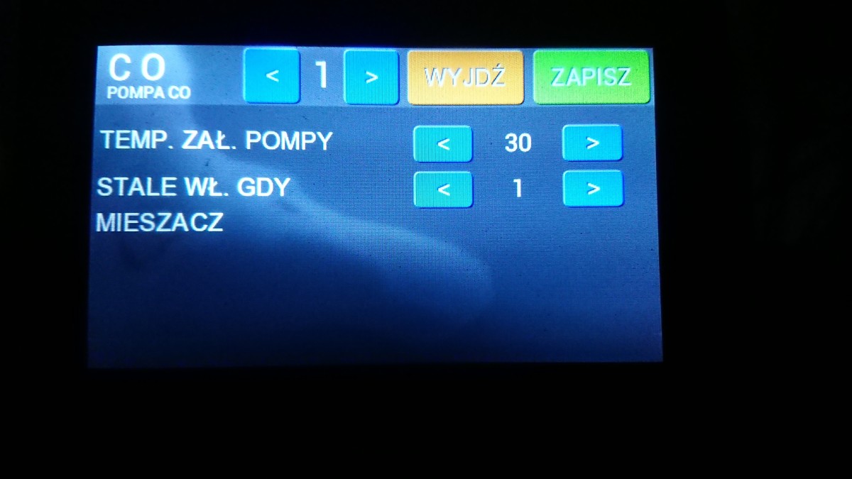

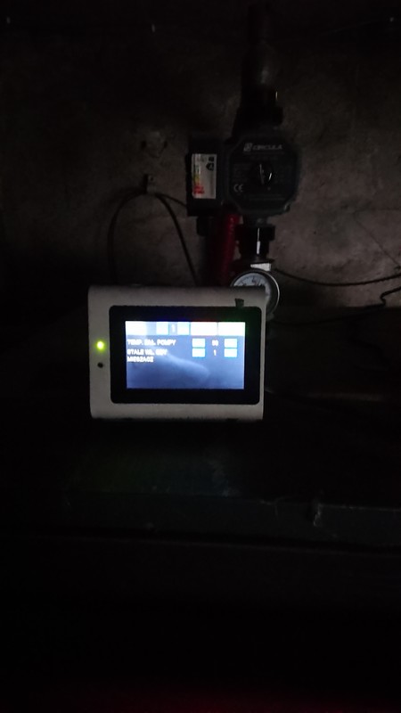

Tak, te ze zdjęć są zaizolowane żeby nie było, że jakaś fuszerka jest. W przypadku sprzęgła pompa kotłowa musi mieć wydajność minimum sumy pomp z dwóch obiegów za sprzęgłem. Inaczej nie przeciągnie gorącej wody przez sprzęgło i ogólnie to całość nie działa. Przy takim ustawieniu pomp różnica między zasilaniem a powrotem to 1 - 2 stopnie. Pomimo tak nie wielkiej różnicy sterownik prowadzi piec jak szalony. Nie rozumie dlaczego nie zatrzyma się na konkretnej modulacji dla której utrzymuje temperaturę zadaną. Działa właściwie zero jedynkowo. Leci na maxa, leci na minimum, leci na maxa, leci na minimum a na wykresie mamy EKG.
Był dzis instalator i zamontował pompę kotłową na powrocie za zaworem 4d.

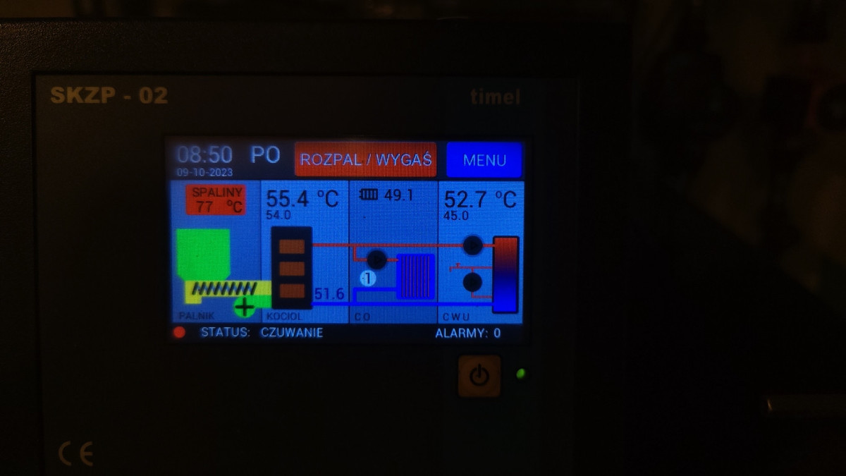

Rodzice mówią że rano piec się wyłączył bo osiągnął 80 stopni a jest alarm na taka ustawiony, może te nastawy powietrza i wentylatora co ostatnio wprowadzałem są nieodpowiednie skala 28-65, powietrze 20-65.
zmieniłem nastawy powietrza na zapisane długopisem w instrukcji na skala 16-35, powietrze 16-75.
po rozpaleniu kolta z ustawioną temperaturą 60 stopni i w momencie osiągnięcia tej temperatury modulacja była na 100% dopiero wtedy zaczęła spadać ale zanim przeszedł w stan czuwania piec dobił 76 stopni.
czy ta modulacja nie powinna spadać zanim dobije tą zadaną temperaturę?
wrzucę zdjęcia nastawow może ktoś coś podpowie
Reszta zdjęć

A są dwa ekrany z temperaturą powrotu , w ekranie pompa kotłowa i drugi ekran od mieszczą ekran powrót . W jednym i drugim ustawić te 90?
nie będzie tak że wtedy będzie ciągle dogrzewał powrót i zawór 4d nie puści wody na grzejniki?

Ochronę powrotu możesz sobie ustawić na 55, a 90 ustawiasz dla pompy kotłowej.
Chodzi o to by pompa kotłowa pracowała przez cały czas jeśli pracuje pompa CO1 lub CWU.
Aktywowanie ochrony powrotu i ustawienie 55 stopni sprawi, że zawór 4D będzie zamknięty dopuki powrót nie osiągnie zadanych 55, a dopiero potem zacznie się stopniowo otwierać na instalacje.
Edytowane przez Dozy
Jeśli pompa kotłowa wyłączyła sie przy 55 stopniach i nie było odbioru ciepła z kotła, to gdzie ta energia z paliwa miała pójść? W komin?
Kocioł ją absorbował.
U mnie kocioł przebija nawet 80 i nic mu nie jest.
Sterownik nie prowadzi kotła na podstawie ∆t tylko różnicy między temp. zadaną a mierzoną. Duży wpływ na modulację mają ustawienia mieszacza. Długość impulsu, histereza lub czas stabilizacji. Pokaż zdjęcia tych ustawień. Na ile masz ustawioną dynamikę modulacji?
Godzinę temu, czanklas22 napisał(a):
Na razie na kotle mam 55 jak będzie zimniej na dworzu zwiększę na 60.
Dżizes krajs... nadal ta głupia mentalność...
Po to instaluje się mieszacz aby kocioł mógł pracować na właściwej temperaturze, tj. 70°C, a instalacja na niższej, w zależności od zapotrzebowania na ciepło.
Czy w samochodzie co roku zmieniasz termostat na letni i zimowy? Przecież w upały na pewno nie będziesz się dogrzewał, więc po co silnik ma grzać się do 90°C? Może 60 wystarczyłoby mu w zupełności? 🙄
A skąd te porównanie? Ano stąd, że silnik spalinowy gwoli ścisłości jest silnikiem cieplnym, więc temperatura w jakiej pracuje ma dobitnie znaczenie.
Twój kocioł kuleje, nie pracuje. Na 15% modulacji to jest utylizacja paliwa, nie ogrzewanie.
Musisz przede wszystkim ustawić właściwy potencjał podajnika. Wówczas 25% modulacji faktycznie będzie ¼ mocy nominalnej palnika. Oczywiście nie zapominaj o właściwym nadmuchu. Jak to zrobić? Rusz głową, poszukaj, poczytaj, ustaw, poobserwuj, skoryguj... Nikt cie za rączkę prowadzić nie będzie.
I dokup i zainstaluj ten czujnik pokojowy. Z nim instalacja będzie miała szansę zacząć poprawną pracę.
Kocioł jest u rodziców, mam do nich 30km nie jestem w stanie nadzorować jego pracy. Przy tych ustawieniach prawie ciągle pracuje na małej modulacji, jak było ustawione na 60 stopni to nagrzewał się do 67 stopni i robił dluzsze przerwy.
W instrukcji napisana jest minimalna temperatura powrotu, a nie minimalna temperatura na kotle, ale rozumiem, że temperatura powinna być wyższa dla jego lepszej pracy? Kocioł teraz dogrzewa powrót, nagrzewa instalacje i bojler ale jednak mówisz że kuleje.
Jeśli ustawie go na 65-70 stopni będzie robił dłuższe przerwy , jeśli taka praca jest poprawna i zużycie paliwa nie będzie znaczącą wyższe to mogę go tak ustawić.

2 godziny temu, czanklas22 napisał(a):
Po zmianach wprowadzanych wczoraj tak to wygląda, czy praca według was jest prawidłowa? Na razie na kotle mam 55 jak będzie zimniej na dworzu zwiększę na 60.
Dozy ma rację. Możesz zwiększać lub zmniejszać ręcznie temp. na kotle i CO w zależności od pogody i temperatury na zewnątrz. Możesz również dokupić kilka czujników i pozwolić sterownikowi na dokonanie tych zmian. Kwestia wygody i kosztów jakich jesteś w stanie dla niej ponieść. Mając taki sterownik, szkoda by było nie wykorzystać jego możliwości. Na decyzję poczekał bym, aż temp. spadną w okolice 0° i kocioł będzie pracować ciągle. Wykres jest w porządku, dopiero przy ciągłej modulacji powinien się ustabilizować.
W mojej instalacji sterownik zmienia temp. na podstawie czujnika pogodowego. Podnosi temp. na kotle i CO. Ważne aby różnica między zasilaniem a powrotem nie była większa jak 3-4°. Na kotle mam 56°, na CO 36° + korekta 4° dla obu tych wartości.
