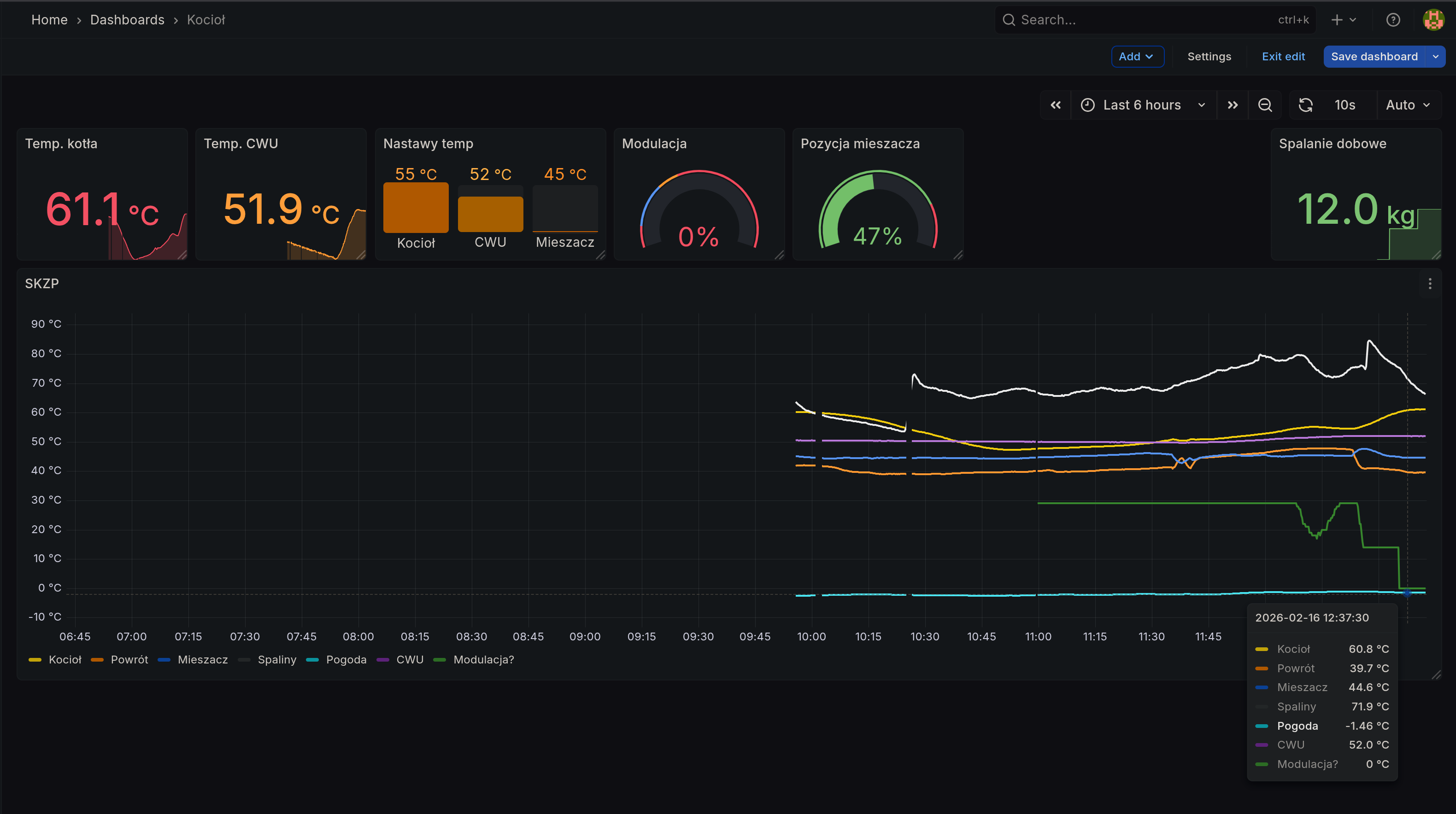

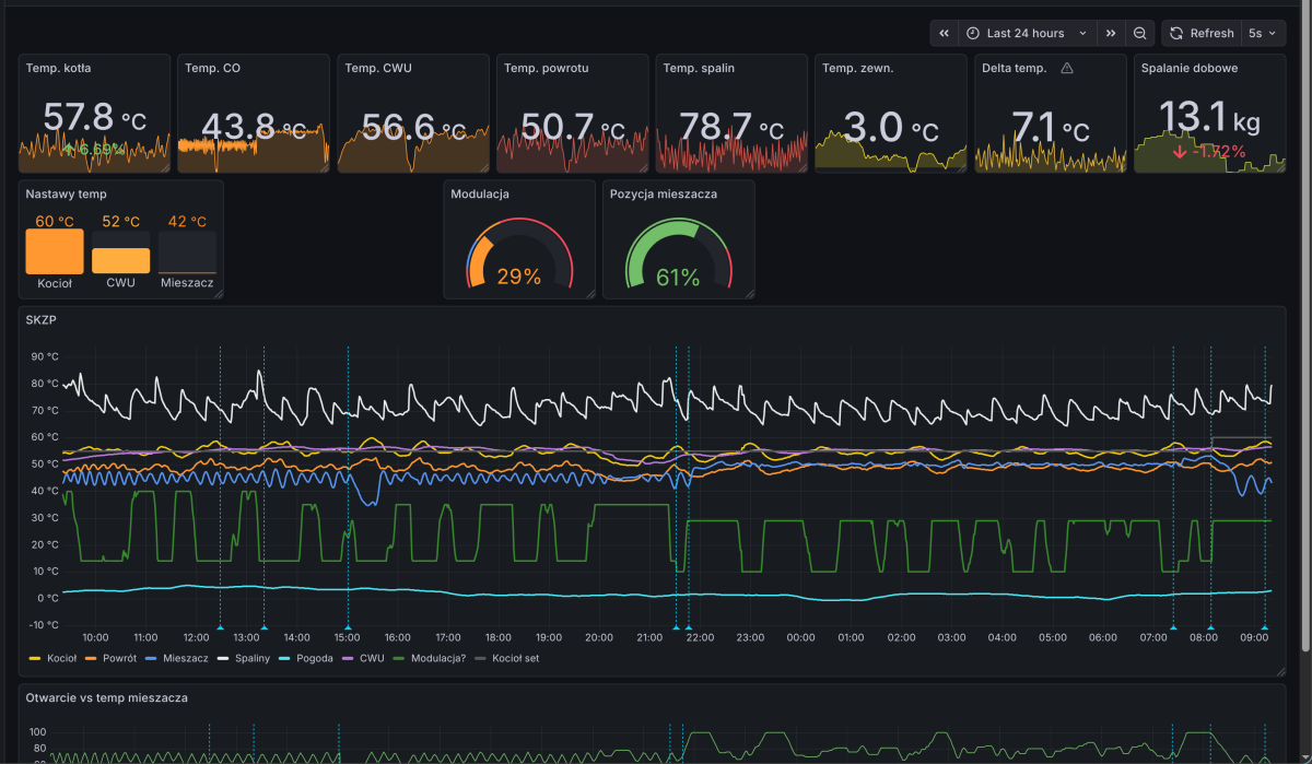

Jednak myliłem się, stream danych leci jak zły po tcp i bez problemu da się przechwycić. Prosty skrypt w pythonie na raspberry pi zgarnia dane i wystawia do prometheusa a ten do grafany.
Wreszcie mogę obserwować tak dokładnie i tak daleko w czasie jak chcę a moje dane nie wędrują w świat na nieznane mi serwery.
Dashboard do obserwacji wersja wczesna beta:

Nie mam metryki DevStatus Fan, ale dam radę bez niej, nie jest krytyczna.
Do bardzo dokładnego obserwowania wpływu zmian na pracę kotła mam raczej już wszystko, łącznie z notatkami co kiedy zostało zmienione (niebieskie linie na wykresie).

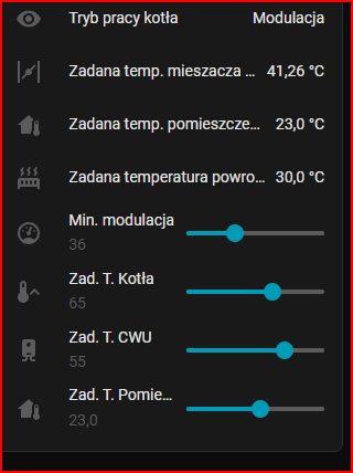

Sprawdź może czy działa Ci zmiana modulacji
 echo '{"DevId":"APLSI","DevPin":"xxxx","Token":"XXXXX","BuModulMin":"32"}' | nc 192.168.1.xxx 1515
Wpisz własny pin jaki ustawiłeś w sterowniku i token który odczytałeś ze sterownika
Udało się!!!! Mogę sterować lokalnie SKZP-02 🙂
Nie wiem jak będzie to działało na oryginalnej bramce LAN, ja testuje to na bramce Modbus usr-tcp232-306 ale inne też powinne działać.
Gratki, ja szczerze powiedziawszy nie miałem ambicji na zdalne zmiany nastaw, ale jeśli podziała to nie pogardzę.
Z czego ten screen, czyżby jakaś apka na tel?
Jest to integracja z HomeAssistant więc mam podgląd również w telefonie.
