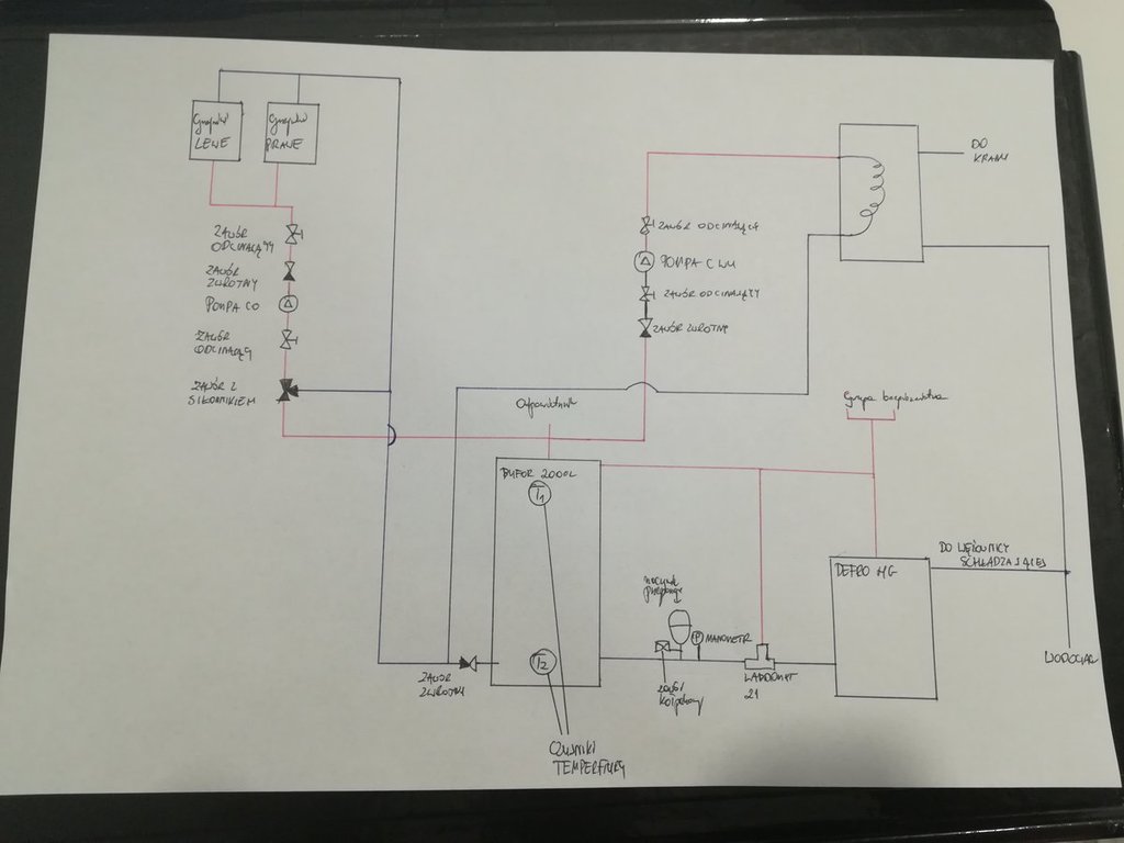

Panowie a da sie palic najpierw na grzejniki a potem jak sie nagrzeją to puscic czesc na bufor?Czy musi byc przez bufor?
Da się, tylko kto wykona taką instalacje, bez dodatkowego sterownia się nie obejdzie.

A bedzie z tym jakis wiekszy problem?Techniczny lub finansowy?Czy prosciej puscic grzanie przez bufor?
Nie bawiłem sie tym nigdy ale czy bufor nie zadziała tutaj jak duże sprzęgło?
Tak bufor podłącza się jak sprzęgło, to najbezpieczniejsze rozwiązanie, bo nie wymaga jakiegoś zaawansowanego sterowania, obieg kocioł - bufor można nawet puścić na grawitacji, minusem jest to, że najpierw trzeba podgrzać kilka litrów wody na górze bufora.

Dokładnie wystarczy zagrzać czapkę bufora. U mnie podłączenie bufora wygląda jak poniżej. Reszta schematu nie jest poprawna.
