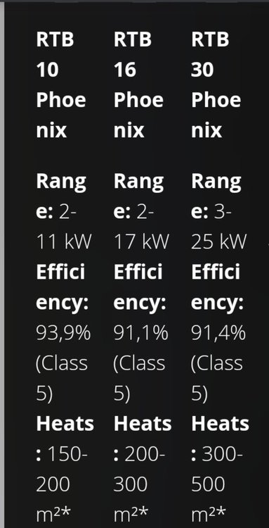

  • Średnia dobowa temperatura w domu przez cały sezon grzewczy to 22,0°C. 9,9kW – maksymalna potrzebna moc grzewcza I tego się trzymajac można myslec O mniejszym tj do 15 kw w zależności jaki o
  • Szukaj w przedziale 13-16 KW. Z naciskiem na te mniejsze. (Chyba że masz zakład fryzjerski. Po co taki wielki bojler.)Ewentualnie wykonać instalacje ze starym bojlerem 120l na zimę , a na lato i ciepł
  • Rozbijanie gówna na atomy , poczytać o palnikach i sterownikach co ma większy wpływ niż pojemność wodna , jak ******* instalacja to i piec 10 klasy nie pomoże , max 15 kw z dobrym sterownikiem i palni
Rozbijanie gówna na atomy , poczytać o palnikach i sterownikach co ma większy wpływ niż pojemność wodna , jak ******* instalacja to i piec 10 klasy nie pomoże , max 15 kw z dobrym sterownikiem i palnikiem i będzie ok

Ja też chcę wiedzieć czym grozi przewymiarowanie kotła podajnikowego
A co ty myślisz że jak podajnik to ładujesz co chcesz? Między 10-15-25KW jest duża różnica w mocach minimalnych kotła. Jeden stratuje od 3, potem od 5 i 8KW. I kup taki 25KW na chatę ktorej średnie zapotrzebowanie nie przekracza 5KW, jeszcze jak grzejniki potrzebują 40* żeby chatę nagrzac to zobaczysz czym to grozi. Od straty pieniędzy na opał po produkcję sadzy w kotle a nawet smoły jak pokazuje to forum. Przecież w grochu wciąż tli się żar/płomień, coś musi tą moc odbierać, jeśli odbioru nie ma to patrz wyżej.

To jak to się dzieje Kocioł Rakoczy 38kW palnik w nim Ardeo Iron 32kW i latem grzeję samą wodę w bojlerze 200+80 płaszcz cała instalacja odłączona odcięta zaworem 4-D, bez problemu i bardzo ekonomicznie, bo latem popiół z tego samego węgla co zimą to jak z papierosa dosłownie a zimą zdarzają się spieki przy większych mocach palnika, drobny miał w ekogroszku zostaje wydmuchany, zamiast się spalać.
Dodam, że przedtem miałem w nim podajnik Pancerpola 50kW i również nie było żadnego problemu latem i spalanie znikome.
W palniku podajnika na raz spala się dosłownie garść ekogroszku i w niczym to nie przeszkadza, kotły zasypowe owszem trzeba był dobierać ścisłe do zapotrzebowania, ale teraz mają bufor obowiązkowy, więc też odpowiednio dobrany bufor załatwia sprawę.
