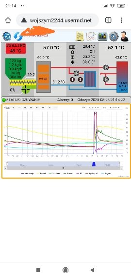

Ja sobie chwalę zapalarke pale ekogroszkiem od 5do 8 minut odpala. Spalanie na samo cwu to od 1-2kg/dobę zależy ile wody się pobiera. Zagrzeje baniak i przechodzi w czuwanie eko i tak stoi kilka naście godzin aż mu któryś obieg nie zgłosi grzania.
Znaczy się czuwanie eko polega na wygaszeniu palnika , nie praca w podtrzymaniu żaru ? choć przypuszczam że praca z nadzorem też możliwa bo w okresie grzewczym nie ma sensu wygaszać palnik przy paleniu węglem na kilkanaście czy kilkadziesiąt minut .
Zdaje sobie sprawę że z zapalarki jesteś zadowolony bo możliwość rozpalenia węgla bez ingerencji palacza to przydatna opcja .
Porównywałeś może ile byś spalił pelletu a ile groszku na dobę w podobne dni zimowe ? czy nie palisz pelletem .
Czuwanie eko to wygaszanie.Nie pale pelletem ale kiedyś spróbuję. 62095ae5c2084ad53e213318fe49068a.jpg

Żeby to nastąpiło w sezonie musiałyby się wyłączyć wszystkie pompy "Sterownik wygasza całkowicie palnik i przechodzi w tryb CZUWANIE EKO gdy żaden z obwodów nie żąda ciepła" czyli np. zadziałać by musiał czujnik pokojowy a temu można wyznaczyć odpowiednią histerezę żeby nie taktował za często.
