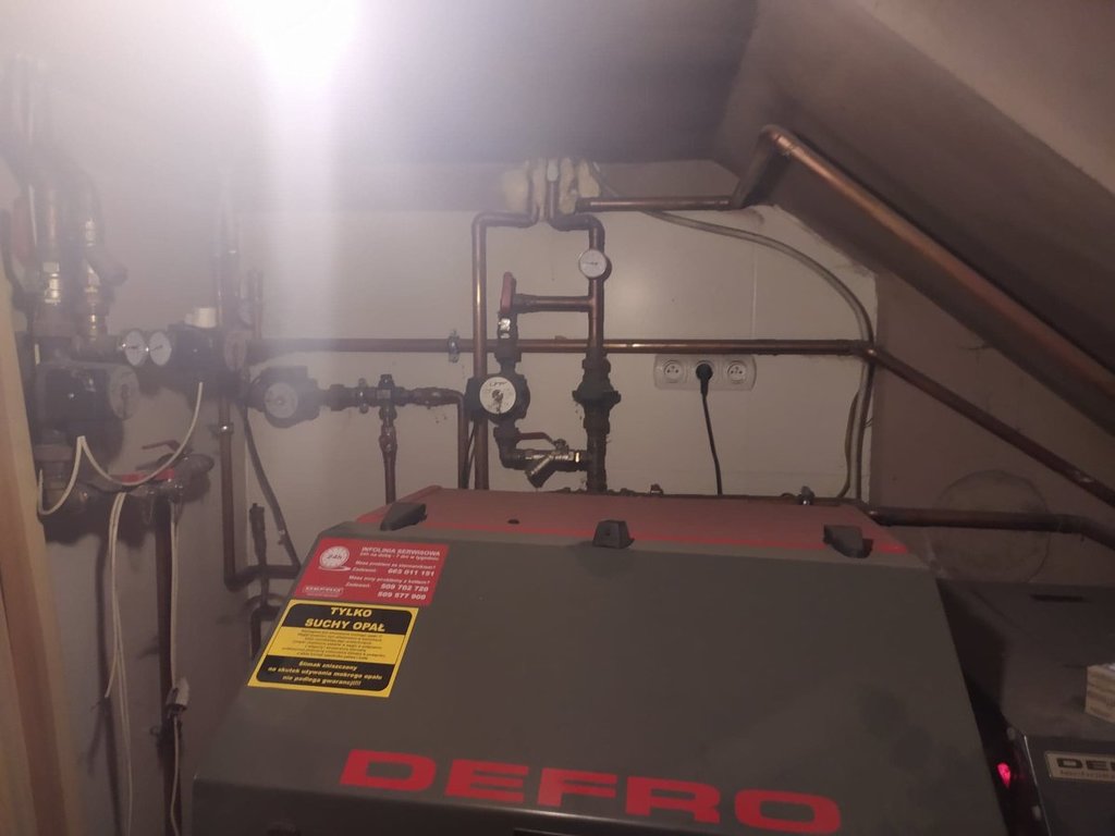

Kotłownia mała dość mało przejrzysta. Zainstalowany Kocioł Defro na ekogroszek w 2012 roku z którym były problemy a głownie z automatyką która ulegała awarii, dość częstej.

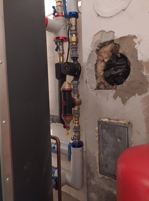

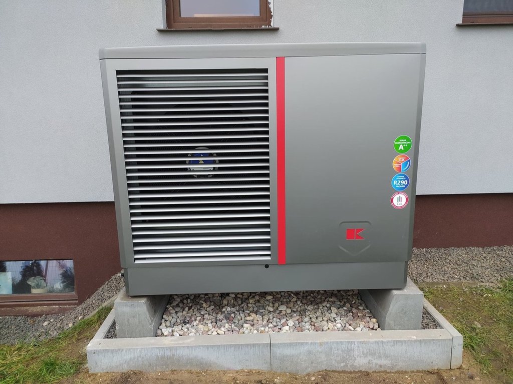

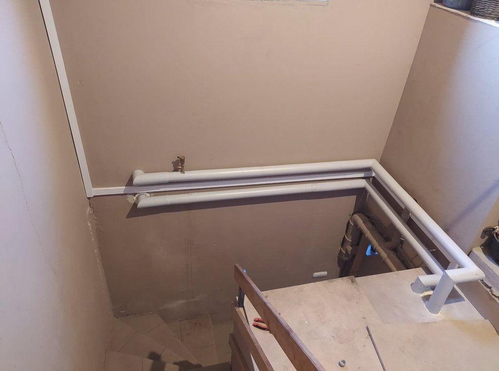

Jednostka zewnętrza dość znacznych rozmiarów oraz przejście poprzez ścianę budynku do maszynowni poprzez klatkę schodową.

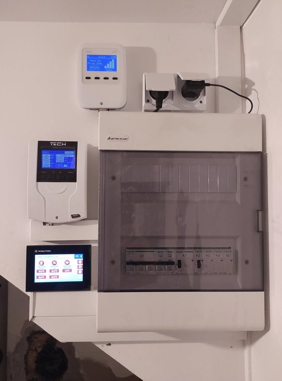

Tablica rozdzielnia.

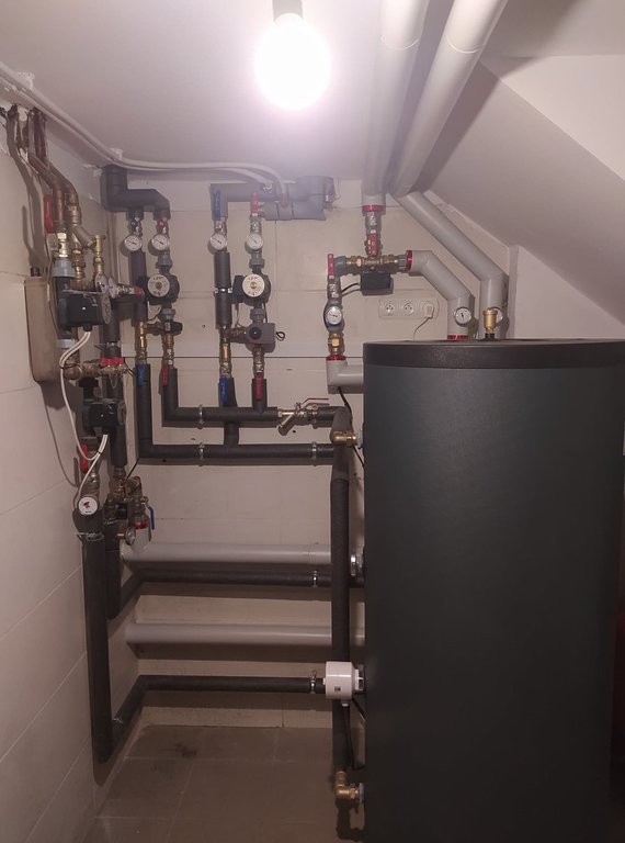

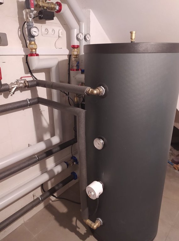

126163437_392131482025272_4916034679869057383_n.thumb.jpg.2fa7a713313c2685101c9ddeceb06345.jpg

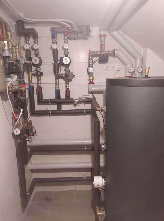

Za buforem 300 litrów.
126172784_1324612297887266_9183473634249482473_n.thumb.jpg.a0c227037689b0eb0705269730d464a3.jpg126179375_2575301276102631_2364747948584123803_n.thumb.jpg.889c198390d8c4689d5110a13b83ee3f.jpg

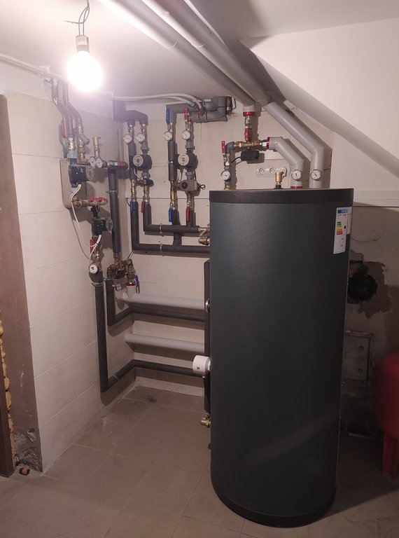

Maszynownia połączenie ładowania bufora poprzez pompę ciepła i kominek z wymiennikiem płytowym.

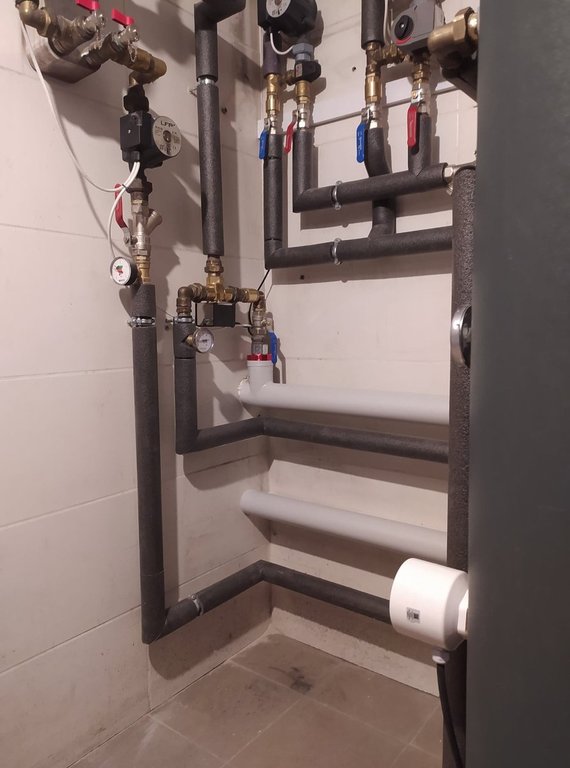

126231974_740681293463782_3365573392736879621_n.thumb.jpg.26d5f31a1604e5d176683b63dea06a38.jpg126308333_370147967626998_3949736333790422767_n.thumb.jpg.e2c9fc1c9d9834614da11966de026926.jpg126403990_787342258511010_1448670712625344681_n.thumb.jpg.4cd26eb6b99d96aed4eec02d91d78192.jpg

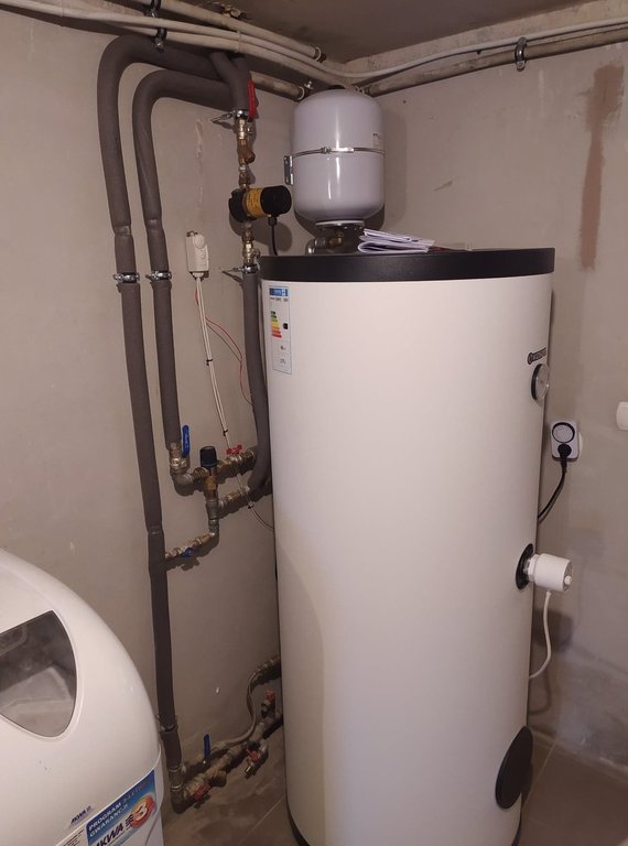

Oraz zbiornik 300 litrów za ścianą maszynowni ładowany z pompy ciepła jak i kominka poprzez zawór przełączeniowy  CO CWU.

Pompa pracuje w oparciu o krzywą grzewczą pogodową  na niskim czynniku grzewczym bufora  przy + 7-8 st na zewnątrz  około 40 st, tak samo jak i obiegi grzewcze za pomocą sterownika Tech.
Edytowane przez robin60
40 stopni na +7 to trochę dużo. Nie lepiej żeby zrobić niższa krzywa i nie generować wyłączeń sprężarki.
Zresztą do do bufora to minimalnie wyżej. Czyli bufor chodzi w pogodowce.
Napisałem około  a w rzeczywistości na bufor idzie około 37 -38 na dolnym czujniku wyżej jest więcej to naturalne. Tak Bufor ładowany pogodowo.
