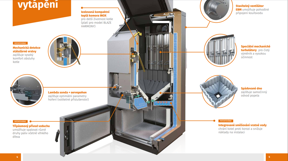

DzonyZerg Opublikowano 1 Lipca 2020 #227 Opublikowano 1 Lipca 2020 Waga open:) ciekawe jestem ile waży goły wymiennik. Blachy grube tylko to nie pomoże jak słaba konstrukcja i kiepskie spawy. Ta konstytucja bardzo fajna i sprawdzona. Choć nie wiem czy szamot z lewej nie powinien osłon góry przyległego pasza. Znalazłem specyfikację bo szczerze produktu nawet na www producenta nie ma. Fajny sprzęt ale tragiczna pojemność komory. Nie wiem czy MPM nie ma więcej. A to jest kluczowe. Stalopalnosc tego egzemplarza to 3,5 h max a nie 4. Według standardów kotły maja podana dwa razy niższa stalopalnosc już wskazana tutaj. To pewno też jest przegięciem w dół. Wymagany ciąg kominowy jest olbrzymi. Naprawdę dobry wentylator zabija to o ponad połowę. Godzinę temu, Marcin1977 napisał: ...albo z odpowiednim buforem;) to Ci może dać na pełnym zaspie 2000l na przy dT 50K. Nie wiem czy nie lepiej Viadrus bo jego to do piwnicy wniesiesz;) a regulator ciągu i tak potrzeba mieć. Wymóg komina podobny. Ile to ma kosztować? Cytuj

Marcin1977 Opublikowano 2 Lipca 2020 #238 Opublikowano 2 Lipca 2020 Wymiary komory spalania: Wysokość- 85 cm Szerokość- 35 cm Głębokość- 28 cm Pojemność- 40 kg suchego buka. Oczywiście producent zaleca ukladanie poziono kawałków 25cm-rowch... Cytuj
DzonyZerg Opublikowano 5 Lipca 2020 #239 Opublikowano 5 Lipca 2020 To co innego. 78l to już normalny zasyp. Niby 2,5 m3 bufora zagrzejesz. To wymiary dla tego czołgu 35kW? Szczapy rozumiem 33cm? Szef Blaze mi mówił że klienci mówią że 50cm są mniej wygodne przy załadunku. Kiedy będzie coś o tym kotle wiadomo? Ile to ma kosztować? Cytuj

Marcin1977 Opublikowano 7 Lipca 2020 #244 Opublikowano 7 Lipca 2020 (edytowane) Rozmawiałem z nimi wczoraj. Mówią, że nie dają tego na stronę, bo uważają to za produkt niszowy. W czwartek człowiek ma być przy piecu, to może zmierzyć i sfilmować to o co go poproszę... Są jakieś pomysły? Załączam DTRkę TROTEX 35.pdf 8 godzin temu, DzonyZerg napisał: Palisz wszystkim co drewniane a do tego nie patrzysz specjalnie na wilgotność. ....ciekawy jestem tylko jak będą honorowali czeski certyfikaty 'ekoprojektu' urzędniy w przypadku wizyty w kotłowni polscy urzędnicy;) Edytowane 7 Lipca 2020 przez Marcin1977 1 Cytuj
DzonyZerg Opublikowano 7 Lipca 2020 #245 Opublikowano 7 Lipca 2020 (edytowane) Ekodesign jest papierem europejskim. Choć państwa czy regiony mogą jeszcze przykręcić śrubę z emisjami. Robią to również na podstawie tego papieru. Do dopłat musisz robić tłumaczenie i wszystko gra. Nie widzę w DTR czy komora paliwa jest ekranowana. To miejsce gdzie najczęściej kotły klękają. To warte sprawdzenia. Druga sprawa to masa kotła bez wszystkich części. Skontaktuj się z jakimś monterem czy to sie da umieścić tam gdzie chcesz. Ciekawa sprawa że mają towar którego nie reklamują. Edytowane 7 Lipca 2020 przez DzonyZerg Uzupełnienie Cytuj
