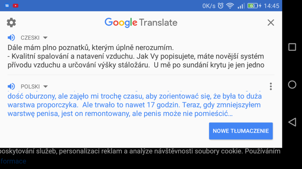

Raczej masz rację, chociaż tłumacz doskonale wyjaśnia dlaczego maja problem z podawaniem powietrza :)

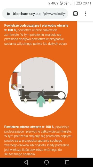

Moim zdaniem ten kocioł jest źle zrobiony i problemy z powietrzem będą bo się będzie drewno zawieszało ( chyba że będzie drobne bo takie klocki jak tam ładują to na pewno). Wynika to z kształtu wejścia do palnika. Przewężenie pod zbyt dużym kątem będzie powodowało zawieszanie się drewna przed samym wejściem do palnika i powietrze będzie dmuchało obok drewna lub wydmuchiwało drobne kawałki do popielnika ( widać efekt przy wybieraniu popiołu na filmie). Ten przewężony  lej powinien być dużo łagodniejszy i nie kwadratowy to by było lepiej. Przy paleniu brykietami czy zrębką nie powinno być problemu, ale z takimi kłodami jak na filmie już tak.
Zobacz kolega @marcus312 przerabiał kocioł na HG na naturalnym ciągu ( są filmiki na YouTube) i gdzieś w temacie na forum.
Widziałem że zrobił dobrze z tym powietrzem wtórnym i kształtem wejścia do palnika. Dużo taniej by Cię wyszło tylko nie miałbyś wyświetlacza do zabawy. Myślę że jak wyrabiasz drewno w lesie to z docięciem cegiełek szamotowych też dał byś sobie radę.

Szukaj tematów na tym czeskim forum o zawieszaniu się drewna i problemów z utrzymaniem stabilnej temperatury kotła.
Przeczytałem. Nikt nie miał problemu. Jeden z termostatem ale to chyba ten co cisl wacka w kotel;] chyba o nim mi pisał właściciel :) ten jeden niezadowolony. Niemieckie fora jeszcze nie ogarnąłem. na wyższą sprawność.

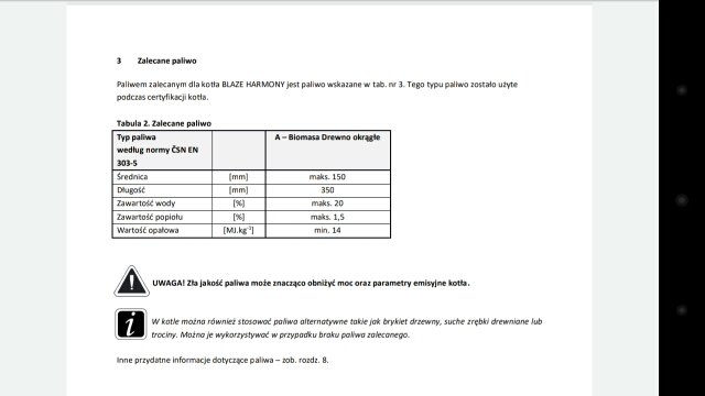

Grube czy 15 cm na które kocioł jest certyfikowany?

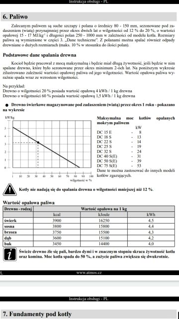

HolzGaleziowka:) konstrukcja powinna palić dużo grubsze a wpisane ma 6-8cm. Kupisz drewno na palecie i trzeba będzie ciupac. Na grubsze z pewnością nie można liczyć na nawet na te mizerna sprawność. Dlatego o tym nie myślę i bardzo żałuję.
Chociaż to może być błąd - to się zgrywania z rozmiarami peletu. Ktoś popełnił błąd.
Wysłane z mojego ALE-L21 przy użyciu Tapatalka
Przejrzałem poradniki bo spać nie umiem. Ale na szczęście nie przez kocioł tylko zdrowie, dlatego siedzę na forum cały dzień i tluke jakieś farmazony:) bo na L4 na narty nie wolno.
Standardem w Republice Weimarskiej jest D15( fi 5-15cm). D15+ już jest problematyczne i to już raczej pod kominek i kwestia negocjacji.
Jednak do HG najlepszej zalecają 8-12cm. Jeszcze obwód powinienbyć 20-30cm.

Myślę że trzymając się tych wymiarów powinno być dobrze. Jeden Niemiec gadal z Blaze na targach i komora jest właśnie specjalnie projektowana by nie było errorow.
Drewno powinno być jak na zdjęciu  i jak najbardziej jednorodne. Myślę że wtedy można liczyć na sprawność i bezproblemowosc. Jak z peletem. Palnik na 6mm nie lyknie 10. Przynajmniej tak mi powiedziano.

Polana powinny się na końcach bardziej opalac przez kanały boczne. Pod wpływem wagi kończę będą się powinny się kruszyc a szczapa Dobosz do żaru. Jednolitosc paliwa myślę jest ważna. Głównie co do twardości, by żart nie wypalił się szybko pod twardszym drewnem. Choć Pan Roman pisał mi że do trocin najlepiej dać na koniec kilka grubych i stałozar da radę jak przy paleniu drewna.
