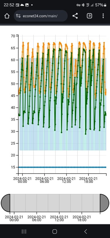

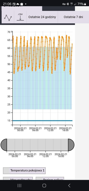

Co może być powodem takiej (ciągłej) modulacji od ok 65 do 45stopni?
Kocioł z zaworem 4d.
Histereza na 1 stopień.Screenshot_20240221_210626_Chrome.thumb.jpg.17633f328b027c7cccb45869f2e5f541.jpg
Za mało danych, ale z tego wykresu wynika że zadaną temperatura to 61 st , tak ? Przebija do 68 i stoi w nadzorze ok godzinę, może jeszcze włącza się któraś pompa ?
Pokaż wykres jak się przedstawia temperatura powrotu.
Poki masz pompy kotlowej,to jest zle ustawiony nadmuch-sadze na dužy w niskiej modulacji.
1. W jakim trybie pracuje kocioł - min-max,fuzzy logik czy ręcznym ?( u mnie fuzzy logic od początku bez zmieniania)
2. Histereza kotła na ile ustawiona? ( u mnie 2*)
3. Histereza przejścia w nadzór  jak ustawiona? ( u mnie 5 do 6*)
4. Na ile ustawiona min. temp. kotła ? ( u mnie59* o 3-4* mniej od zadanej 62*)
5. Na ile ustawiona temp. załączenia pomp ? ( u mnie 58*o 1* mniej od min  temp kotła)
6. Jakim mocnym groszkiem palisz?
Pompy powinny pracować cały czas a temperaturę w domu powinien regulować zawór 4 d i (lub)  termostaty na grzejnikach. Odnośnie ustawień zaworu 4D się nie wypowiem gdyż mam zainstalowany 3D i wymiennik)
Bez odpowiedzi na te pytania to tylko wróżenie .

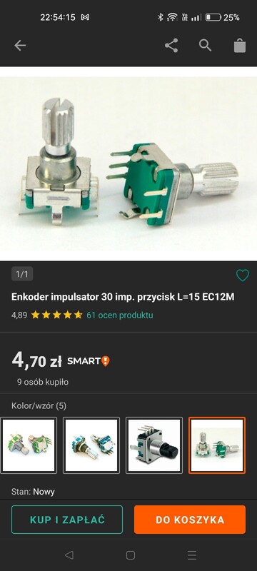

Witam, duże pokrętło na sterowniku przestało odbijać po wciśnięciu, trzeba ręcznie odciągnąć do góry. Czy rozbierał ktoś te pokrętło? Można samemu coś zaradzić czy tylko serwis?
Impulsator. Można samemu o ile środek się nie rozsypał. Całość składa się z kilku elementów spiętych metalowa aluminiowa obudowa i zagiętymi "wąsami" od tyłu. I te wąsy trzeba dogiąć do obudowy aby zlikwidować luz.  To co odbija to mosiężna sprężynująca blaszka. To skutek zbyt mocnego naciskania.
też zmieniałem, to jest kompatybilne:
EC12E20-24P24C-SW
Enkoder:inkrementalny;THT;24imp/obrót;Poz:24;5VDC;5mA;L:10mm ROHS
dostępne w TME za ~18 złotych

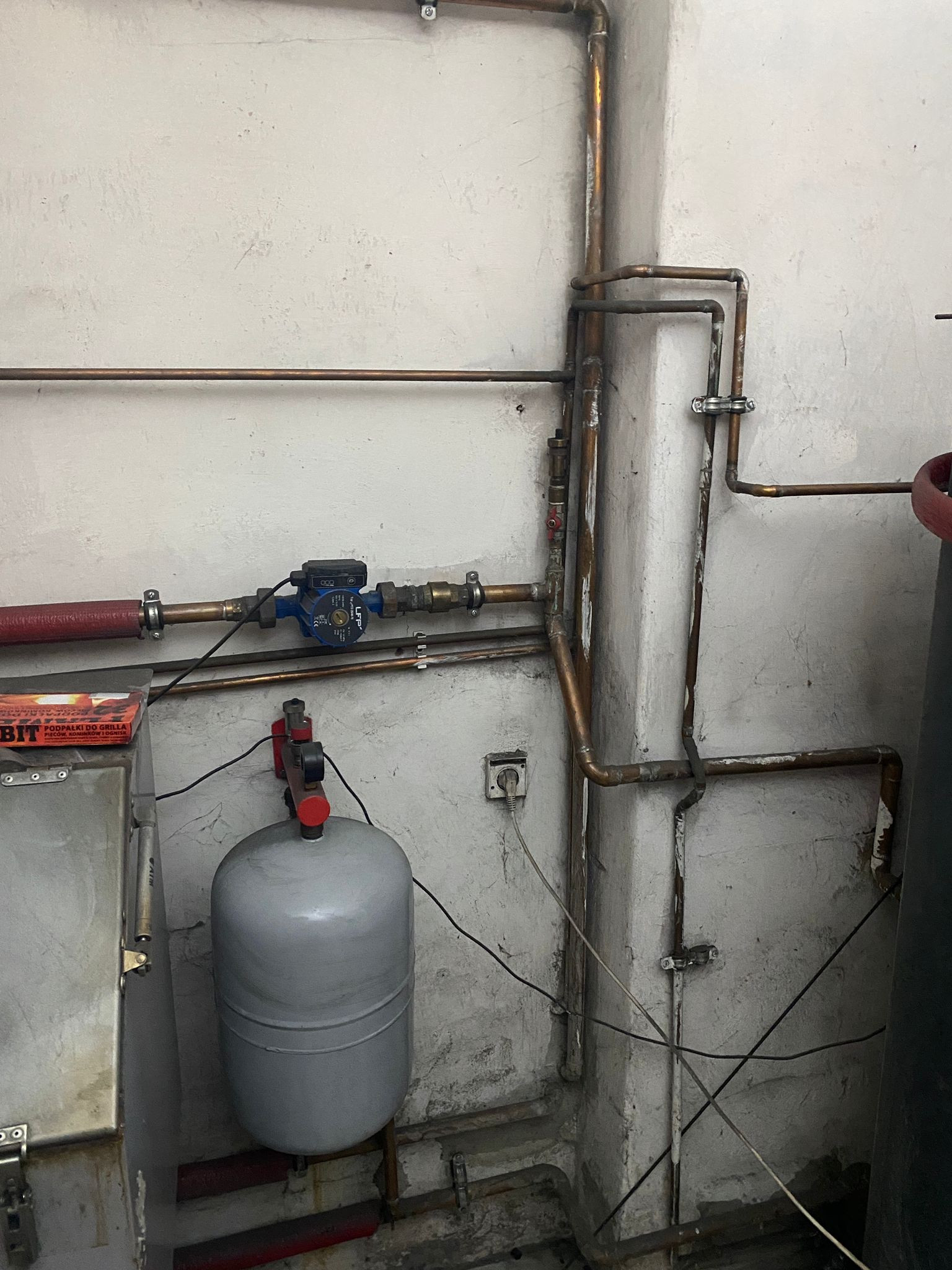

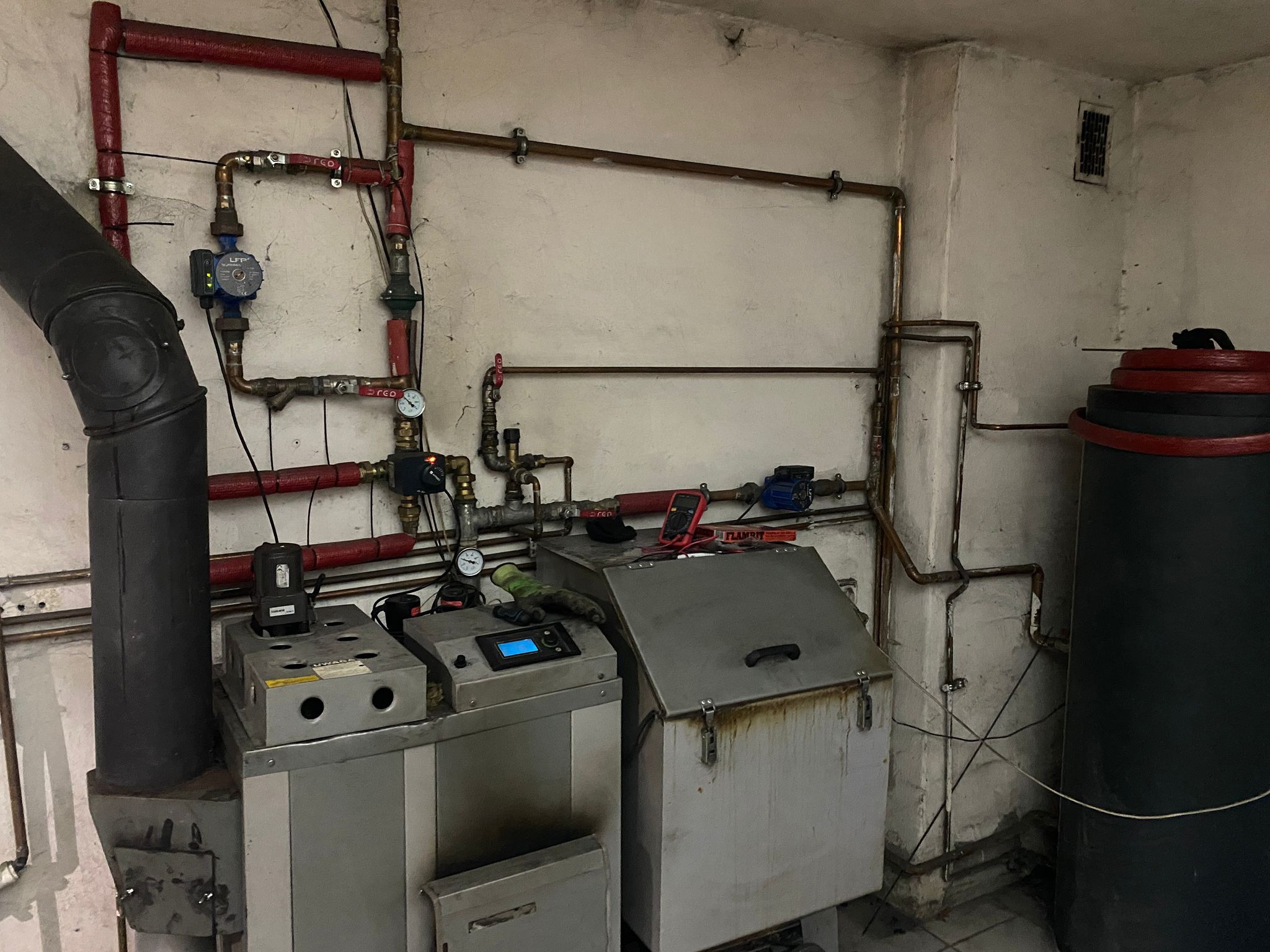

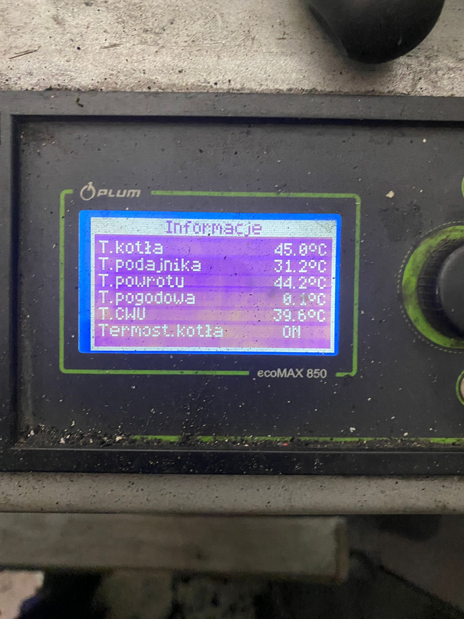

Temperatura zadana na piecu: 65°C – dochodzi do 46–50°C
Tryb: Max/Min
Temperatura mieszacza ręcznie ustawiona na 50°C – dochodzi do 47°C
Ochrona powrotu: OFF
CWU: 45°C
Pompa kotła: 45°C
Histereza kotła: 5°C
Przerwa podawania w trybie nadzoru: 25 min
Ustawienia palnika – histereza Max/Min: 6°C
Korekta mocy nadmuchu: +1,5%
Korekta czasu podawania: –15%
Minimalna moc Fuzzy Logic: 20%
Maksymalna moc Fuzzy Logic: 100%
Temperatura zadana w domu: 22,5°C – osiąga 22,2°C
Sterownik pokojowy: Ecoster 1
Mieszacz 4-drogowy Afriso 343
Ogólnie – kupiłem dom z tym piecem. Kocioł był przywrócony do ustawień fabrycznych, więc jestem zielony i potrzebuję porady.
Rozpalałem pierwszy raz – włączone było sterowanie pogodowe kotła i mieszacza.
Przez kilka dni było OK, ale potem w nocy zaczęło kapać z komina. Zawaliło urządzenie czyszczące (takie szable/wyczystkę) W środku kotła było pełno niespalonego groszku.
Wyczyściłem wszystko (rozebranie tego urządzenia czyszczącego to jakiś absurd – jedna szabla była tak zakleszczona, że prawie nie dało się jej wyjąć). Wyczyściłem też komin.
Znalazłem lokalnego serwisanta od pieców na ekogroszek — ustawił mi parametry jak powyżej.
I teraz moje pytanie:
Kocioł pracuje cały czas w trybie pracy i nie wchodzi w nadzór — czy to normalne?
Spalanie wygląda OK jak na moje oko. W palniku żywy ogień, nie ma lejka ani kopczyka z groszku.
Dom ocielony styropianem, po podłodze będzie 160m.
11 grzejników
Niżej film:
Edytowane przez epopla
masz pompę kotła ustawioną tak, że odbiera ciepło od 45 stopni
kocioł nie nagrzeje się wyżej o ile odbierasz więcej ciepła niż jest w stanie wyprodukować
mój ma ustawione 75 stopni, co oszczędza jakichkolwiek problemów ze skroplinami i korozją
jak masz mieszacz, to założenie jest takie, że temperatura na kotle powinna być utrzymywana większa niż na mieszaczu, inaczej mija się on z celem
tak dużej korekty czasu podawania nie miałem nawet na groszku z wesołej, ale jak u ciebie działa, to ok
fuzzy logic ma sens w zasadzie tylko z czujnikiem pogodowym i odpowiednim ustawieniem krzywych grzewczych, jeżeli tego nie robisz, to niezbyt jest sens włączać ten tryb
płomieniówki to słaby punkt tego kotła czyszczę to zwykle dwa razy na sezon i co sezon albo dwa wymieniam łożyska
ostatnio ustawiłem czyszczenie na 10 razy na dobę po 15 minut i ponacinałem na nich zęby, żeby bardziej zbierały niż szlifowały, ale znowu piszczą...
Przepraszam za być może proste pytania, ale prześledziłem cały wątek i szczerze mówiąc mam jeszcze większy informacyjny misz-masz.
Fuzzy Logic i tak nie mogę włączyć samodzielnie, a kodu serwisowego nie posiadam. EcoNET również nie.
Jaką więc masz sugestię — obniżyć temperaturę startu pompki i dać mu czas?
Czy może zmniejszyć temperaturę na mieszaczu? Czy kocioł się nie zdusi, jeśli nie będzie odbioru wytworzonego ciepła?
Mam dwie wyczystki w kominie; otwieram tę wyższą i obserwuję skraplanie (na razie brak). Praktycznie nie widać dymu, ciąg jest zachowany, a metalowa rura wchodząca do komina jest ciepła.

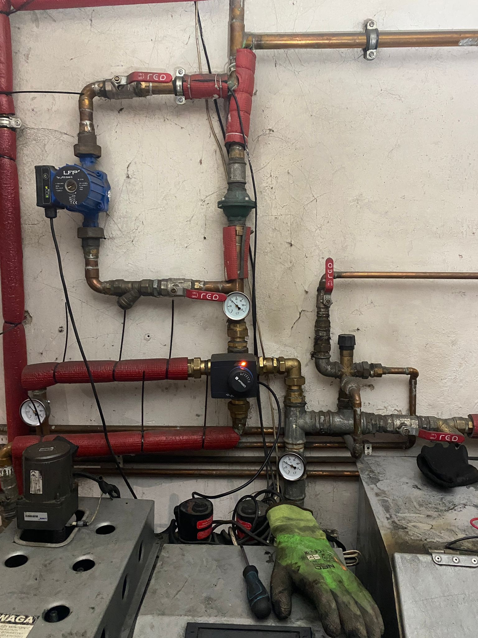

Z takim opisem żadnej pomocy raczej nie dostaniesz,  Najpierw opisz instalację lub wstaw schemat. Bez tego wszystkie porady są nic nie warte. Mieszacz... jaki mieszacz ? Jężeli masz na myśli 4d to jeżeli masz go ustawiony na 50% czyli dokładnie w połowie to tak jak byś go nie miał wcale, Cały czas grzejesz całą pojemnośc instalacji wieć nie dziwota że nie jest w stanie osiągnąc zadanej temperatury i pompa kotłowa nie ma tu nic do tego jak ktoś sugeruje,
Tak to u mnie wygląda. O schemat instalacji jest mi trudno, bo — jak pisałem wcześniej — to moje pierwsze doświadczenie z kotłem na ekogroszek.
Mieszacz, tak jak wspominałem w pierwszym poście, to czterodrogowy Afriso 343.
Mieszacz można ustawić pogodowo i są tam dostępne krzywe grzewcze, ale nie wiem, czy w tym momencie poradzę sobie z ich właściwym ustawieniem. W trybie pogodowym mieszacz sam dobiera procent otwarcia.

To już coś widać ale podstawowej informacji brak. Co to za kocioł-marka nazwa moc ? co nim steruje jaki sterownik -marka nazwa. Siłownik zaworu otwart na max 10 a dogrzewa powrót ???? to mi się nie podoba w tym położeniu otwarty max powinien dawać na instalację . Jak on jest sterowany ze sterownika pieca ? jakie ma ustawienia zaworu- czas otwarcia ,skok jednostkowy, min otwarcie
Edytowane przez 1mps
Piec Seko ecoMAX 850R2-X 25KW
Sterownik Plum
W domu ecoSTER 1
Zawór — zgodnie z etykietą mieszacza — 120 s.
Temperatura powrotu jak na zdjęciu.
Mieszacz można ustawić w trybie pogodowym lub ręcznym na sterowniku.
Nieczułość mieszacza: 2°C
Zakres proporcjonalności: 3
Stała czasu całkowania: 160
Dobra chyba się udało.
Serwisant podpowiedział i faktycznie w ustawieniach pieca był włączony sterownik pokojowy, wyłączyłem, temperatura wzrosła wpadł w tryb nadzoru.
Odpaliłem sterowanie mieszacza pogodowe i ładnie otwiera i zamyka mieszacz.
Obserwuje
