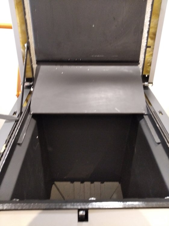

Nowe wideo. Jakby ktoś chciał zobaczyć jak te cacka prezentują się w świetle dziennym

Stałozar ma ramię jak poziom paliwa obniży się wtedy ramię uniesie następnie przez 10min Kocioł działa normalnie. Następnie przechodzi w tryb postoju i robi przedmuchy powietrza co jakiś czas. Jeżeli żar wygaśnie- zależne od twardości drzewa itp. wystarczy jedna zapałka i w max kilka sekund wszystko się pali.
