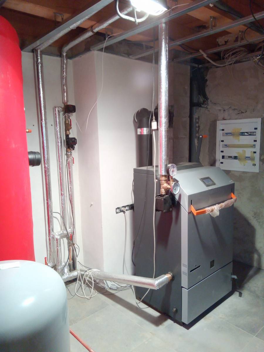

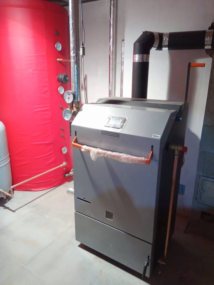

  • Posiadam ten kocioł, wiem że jest ich jeszcze parę w Pl.  Tak jak pisałem kilka tygodni wcześniej trzymanie żaru działa i to według mnie super. Co prawda po kilku godzinach od zakończenia procesu spal

.Pewne jest to, że ten kocioł może pracować bez bufora, a to oznacza kilka tysięcy oszczędności w porównaniu z tradycyjnym HG.
Za kilka tysięcy to chyba bufor 10000litry a nie wróć ja kupiłem beczkę 15000litry za 2.5k.
Jakoś tak wyjdzie: bufor, pompa, zawór ochrony powrotu, kilka rurek, złączek, zawory odcinające itp., jeszcze robocizna i uzbiera się kilka tysięcy.
A kocioł HG na grawitacji nie może pracować czy będzie wodę podgotowywać?
Wg mnie może ,zasilanie ma na 6/4 czyli tak jak mpm,i u mnie to śmiga bez gotowania ,fakt że blaze ma tylko 40l wody a mój z 60 ale w razie czego masz regulację mocy,na forach niemieckich nikt tego problemu nie zgłaszał,blaze za dopłatą ma jeszcze taki wewnętrzną ochronę powrotu ,ale czy to jest konieczne to szczerze wątpię ,zawsze kolejne ustrojstwo co się może zaciąć i źle działać ,nie ma to jak natura,czyli grawitacja jak u mnie albo zewnętrzna ochrona powrotu u pozostałych,ale nawet jak na pompce paliłem pierwsze dwa sezony to nic się nie działo z powrotem ,fakt mam cwo na krótkim biegu i gonię kocioł do minimum 70 a przy pompce oznacza to powrót  na 55 lub na grawitacji minimum 80 i powrót też wtedy 55
Maronka - ten kocioł musi pracować na min 70;c i na 100% swojej mocy,  Jak bedzie sie w nim palic słabo bedzie gnił, albo z komina lokomotywa bo bedzie kisił.
Tego rodzaju piece potrzebują automatyki -tj zaworu 4d i dużego bufora aby móc bezproblemowo oddawać moc inaczej nie da rady tego spokojnie i bedzproblemowo uzytkować.

brutto,niekoniecznie ,u mnie jest odbiór około15 kw i jak taki kocioł blaze bym kupił z czystym spalaniem przy 50% mocy to czego chcieć więcej ,chyba że to reklamowy bełkot ,u mnie pracuje na 90 więcc z tym by nie było problemu,ale jak się potwierdziło by że ten kocioł spala czysto na 7,5kw mocy to będę go polecał

I o to chodzi, bufor to skarb. Z opisu działania całkiem nieźle to wygląda.
Sent from my H8324 using Tapatalk
Ktoś jeszcze pisał, że jak te kamienie ceramiczne na dole  popękają, to kupę kasy trzeba znowu wsadzić w remont kotła.
Kocioł wart uwagi na pewno przy braku bufora. Ktoś, kto może sobie pozwolić na komfortowy, wielki bufor może pomyśleć w zasadzie o tańszym kotle.
Komora spalania w Blaze jest oddzielona od załadunkowej, czyli czyszczenie dużo łatwiejsze i sprawność utrzymuje się dłużej. Ceramika w kotłach ulega zużyciu,coś za coś. Nawet pompa ciepła i gazrura nie są bezobsługowe. Tam serwis też kosztuje, niższe kwoty, ale częściej.

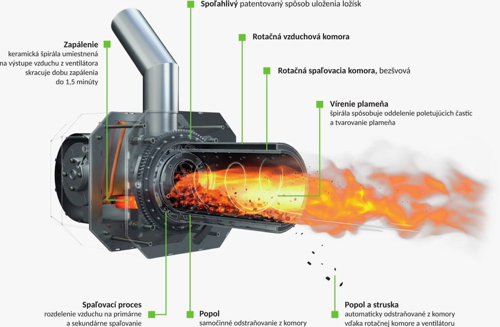

A w tym Blaze nie wali zadymą na kotłownie przy dokładania jak w DS skoro nie ma wentylatora wyciągowego tylko jest nadmuchowy?
Pewnie "wali", zauważ dwa stopnie/zabezpieczenie otwarcia komory załadunkowej...

I z wyciagowym wentylatorom ciežko bedzie walic dymu....
Edytowane przez bercus
Na stronie producenta pisze , że jest tam turbo dmuchawa nie wentylator wyciągowy.
Na zdejcjach tego kotla widac Turbo wyciagowa dmuchawa na wyjscu jak grom.

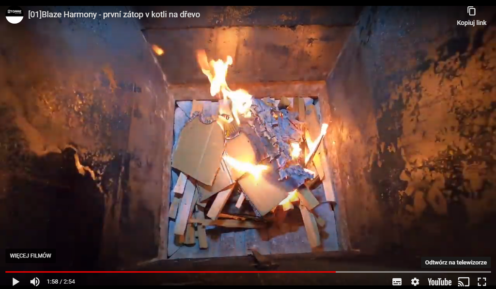

Tu się postarali i chociaż nie ma smołuwy na ściankach komory zasypowej jak w DS.
Edytowane przez Alewalneło2
Ten skos w ceramice jest bardzo łagodny, więc nic nie będzie się wieszać. Chyba na animacjach komputeorwych, czy renderach skos był dość spory. Z tego co widać w rzeczywistości tak nie jest.
Jak to nie ma smoły, do filmu wyczyścili, a w kotle demonstracyjnym palone  kilka razy.
Widać na blaszce cienie gdzie się przypalała.
