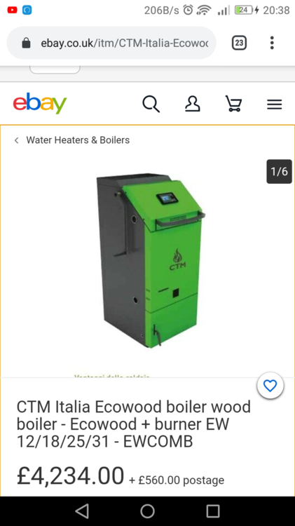

Wracając to tego wcześniej to bym się coś dowiedział gdybym po makaroniarsku pogooglowal. Szybciej bym coś znalazł o CTM Ecowood. To model Harmony który CTM sprzedaje pod swoją marka. CTM ma ładne produkty i ładne ceny. To chyba o czymś świadczy. Choc to jest w sumie drastycznie przerobiona konstrukcja firmy Verner która chyba wycofała już swój model. Jest filmik na necie jak palenie wygląda. Tutaj są jeszcze podobne i chyba tutaj się kończy.
Co do trocin to zgoda. Dlatego pytam tu i tam co jest twardsze od grabu bo na domieszke będę musiał.
Przy 7,5-25 to w zasadzie znowu palenie bez bufora wraca do gry - wtedy nie wymaga bufora. Niestety ja nie mam innej opcji i chyba nie ma. Lepiej z zaru niż z zimnego kotła. A wszyscy będą musieli bo niestety bez bufora nie ma ciągłego palenia na wszystkich innych kotlach. I to jest już magia^2 że ogarneli pierwszy zasyp bez bufora.

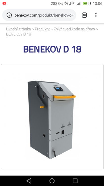

Powiedzcie mi co o tym myśleć? To pozytywnie o tym sprzęcie świadczy czy nie?
Benkov o dziwo jest czeski. Pewno je klepie.
Tutaj piszą o Benkov. Początkiem raczej pochlebnie. Powoli dziobie z tłumaczem.
https://www.energoportal.cz/forum/biomasa/benekov-d-a-verner-v-125950/?kotva=benekov-d-a-verner-v-126946
A na co ci ten tłumacz przecież jego dobrze rozumieć idzie ,
