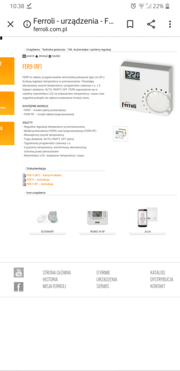

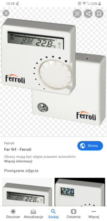

Maniek, a jak wyglada twoj sterownik pokojowy, mozesz wkleic zdjecie?
Najlepsze jest to, ze na stronie Ferroli pl sterownik FER9 wyglada tak jak na pierwszym zdjeciu czyli z malym wyswietlaczem. Z kolei na stronach zagranicznych FER9 wyglada jak na zdjeciu nr 2 ( a ten z pierwszego jest okreslany jako FER8). Zwykly blad w katalogu?

Mój jest z tym większym wyświetlaczem jak na drugim zdjęciu
@elikso widzisz i wyłazi brak doświadczenia w automatyce (i nie tylko) nowoczesnego ogrzewania ale ja na "czarnym złocie" wychowany hehe trzeba się dokształcić
@maniek3008 kupowałeś regulator jako Fer9? jeśli tak  to wychodzi że to czeski błąd tylko że występuje na polskojęzycznych stronach i w katalogu Ferroli już np. na stronach rumuńskich jest ok
