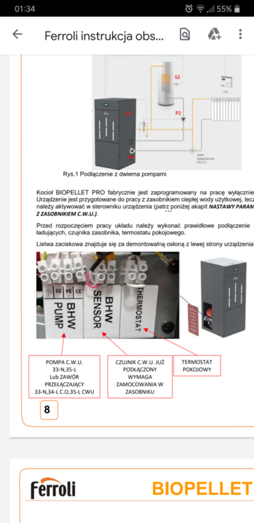

Panowie, jak podlaczyc pompy do zasilania wedlug rysunku.
Mam podlaczona pompe cwu do kostki. W jaki sposob mam podlaczyc pozostale dwie pompy(na grzejniki i podlogowke)?

Ten kocioł raczej takich możliwości nie ma.Trzeba dać zewnętrzny sterownik.
Jeśli tak jak zakładaliśmy,że układ będzie pracował na dwóch termostatach pokojowych i zaworze 3D termostatycznym(ręczna nastawa)na ogrzewaniu podłogowym,to proponuję dokupienie takiego sterownika:
http://sanitsystem.pl/id,2090/prod,sterownik-pomp-c_o_-ums-4s2
Edytowane przez g69
Jedna rzecz mnie zastanawia.Jeśli moduł UMS-4S2  ogarnie dwie pompy CO i będzie  odpalał kocioł w zależności od wskazań termostatów w pokojach,to co z pompą CWU? Co będzie dla niej sygnałem do odpalenia kotła?Czy w takiej sytuacji nie trzeba będzie jeszcze jednego UMS?
Bo wydaje mi się,że odpalenie kotła będzie się odbywać przez podanie napięcia 230v  na sterownik kotła z zacisków 11 i12 sterownika UMS.
Zrobione mam to w taki sposob. Nie mam jeszcze sterownika. Jak wlacze kociol pompa cwu chodzi caly czas. Kociol grzeje wode natomiast nie wiem jak podlaczyc pompy na podlogowke i grzejniki. Na rysynku nie widac jeszcze jednej pompy co ktora jest fabrycznie wbudowana w kociol.
Dodam jeszcze ze zawory 3d mam z reczna nastawa. Bez silownikow.
No to zamiast pompy cwu nie lepiej było zamontować zawor strefowy? A do pomp odbiorow to tak jak było pisane wcześniej. Ums.
Rozumiem, ze w takiej sytuacji najrozsadniej jest wymienic pompe cwu na zawor 3d strefowy, a w miejsce termostatu pokojowego (w kotle) wpiac UMSa i do niego dopiero podlaczyc pompy i  regulator pokojowy (np. Ferroli fer9)?

Praca super .Mam z dwiema pompami c.o i c.w.u kupując piec dokupiłem odrazy termostat pokojowy ale po podłączeniu po zacisków piec go widzi to znaczy jak temperatura ta termostacie pokojowym osiągnie żądaną temperaturę to na sterowniku kotła pojawia się lampka D11 ( termostat pokojowy osiągnął temperaturę) ale pompa c.o dalej grzeje. Robiony był reset ustawień i nic . Po czytaniu instrukcji zagranicznych instrukcji podobnych kotłów z takimi sterownikami coś trzeba zmienić w ustawieniach systemowych jakiś parometr. A co najgorsze serwisant nie wie jaki to jest parometr a w internecie informacje są mega ubigie. A trochę szkoda bo z termostatem piec mógł by mniej spalać

Godzinę temu, gmaj22 napisał:
To jest zestyk/zwora BEZNAPIĘCIOWY !!!
Jeśli jest to pewne to tak jak pisałem w poście #137 układ budujemy na jednym sterowniku UMS-4S2  i dwóch termostatach.
Prawdopodobnie styki 11 i 12 UMS podpinamy pod kostkę termostatu w kotle.W takiej konfiguracji kocioł powinien odpalać z trzech różnych sygnałów:
     -Od termostatu w pomieszczeniu z ogrzewaniem podłogowym.
    -Od termostatu w pomieszczeniu z grzejnikami.
   -Od czujnika CWU w bojlerze.
Tyle,że teraz jest coś nie halo:
Po osiągnięciu temperatury w bojlerze kocioł i pompa powinny się wyłączyć.
Edytowane przez g69
Z tego co przedstwiles pompa znajdujaca sie w kotle wydaje mi sie ze nie moze byc podlaczona do UMSa poniewaz kociol nia steruje bezposternio, wedle ustaw na sterowniku kotla.
