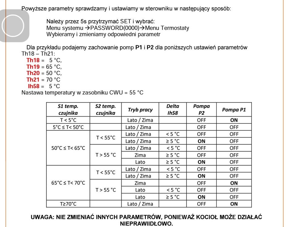

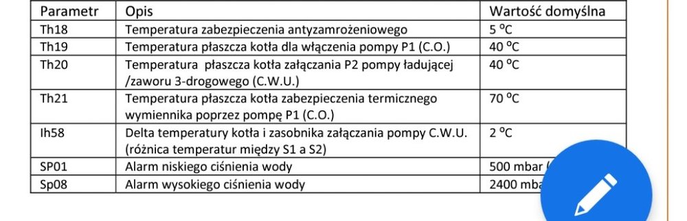

Mam również kocioł FERROLI BIOPELLET PRO i czy mam dać ustawienia parametrów domyślne  (zdjęcie 1) czy je zmodyfikować (zdjęcie 2)
Kocioł już pracuję na ustawieniach domyślnych

 A01 na 2
P26 na 2  –  Praca pompy C.O i C.W.U jednocześnie
P44 =  15
P74 na 9
