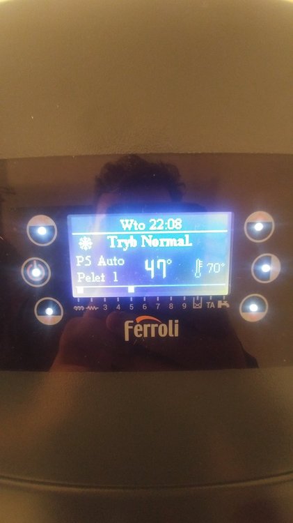

  • Mam ferroli i może w dużej mierze przyczyniłem się do tego, że wybrałeś ten kocioł, ale ewidentnie gość który Ci tam grzebie pojęcia nie ma. Zrób zdj menu a ja zaraz gdzieś znajdę instrukcję od Twojeg
24 minuty temu, RadoRado napisał:
Mam ferroli i może w dużej mierze przyczyniłem się do tego, że wybrałeś ten kocioł, ale ewidentnie gość który Ci tam grzebie pojęcia nie ma. Zrób zdj menu a ja zaraz gdzieś znajdę instrukcję od Twojego kotła i zobaczę jak się ustawia tam termostat zewnętrzny.
Możesz mieć inne menu jak u mnie, bo mam wersję biopellet i pracuje drugi sezon a ja cieszę się jak dziecko nadal...
Nie wiń kotła, bo kocioł pracuje a reszta to kwestia instalacji i tego Pana który chybalbo w ogóle na nim nie był.
Nie moge usunac tego cytowania powyzej. Nie wiem wtf.
W kazdym razie, tak, piec sie wtedy wygasza. Zdjecie menu dorzucam.

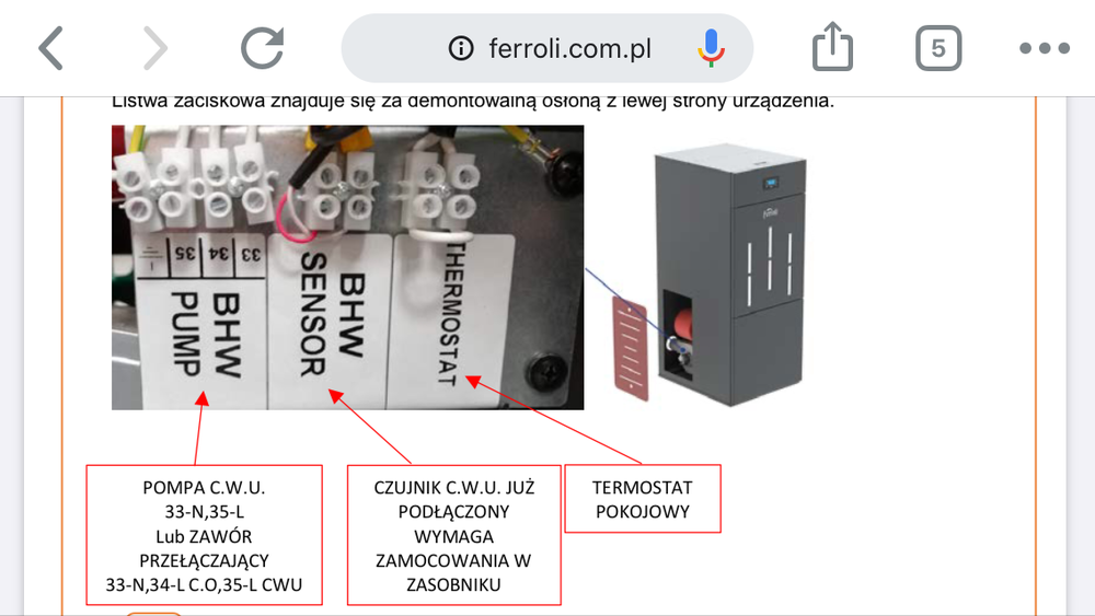

Doszlismy do jeszcze jednej rzeczy: zdjelismy zawor 3d, zostalo samo co i dziala. Jak na pokojowym ustawimy temp. Taka jak aktualnie jest, piec sie wygasza. Jak podniesiemy, to wznawia rozpalanie - czyli ok.
Sprobujemy podlaczyc jeszcze raz zawor 3d, moze reset podzialal.

Czyli winny jest zawór przełączający, ew. jego podłączenie. To już jesteście blisko :-)

Ale do rzeczy, skoro po wyciągnięciu zworki wygasza, to wina leży w termostacie a ściślej w odbiorniku. Sprawdźcie miernikiem, czy robi "zworkę" po odebraniu sygnału?

Udało się. Temat rozbił się o przywrócenie ustawień fabrycznych pieca. Na początku zawór nie chciał przełączać przy żadnym ustawieniu/wpięciu przewodów, po resecie udało się i przełącza między cwu i co.

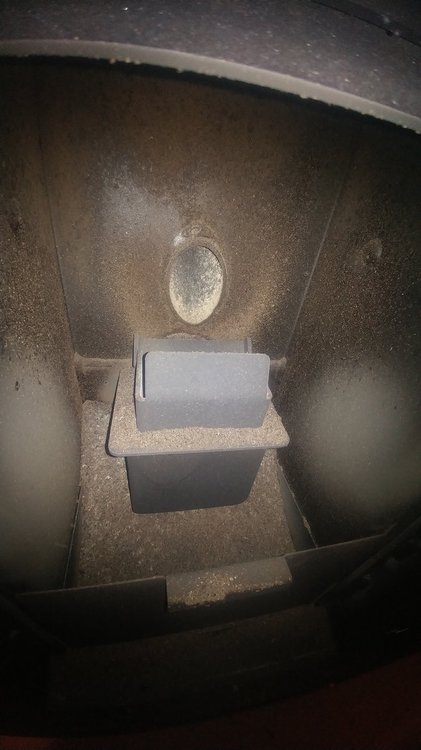

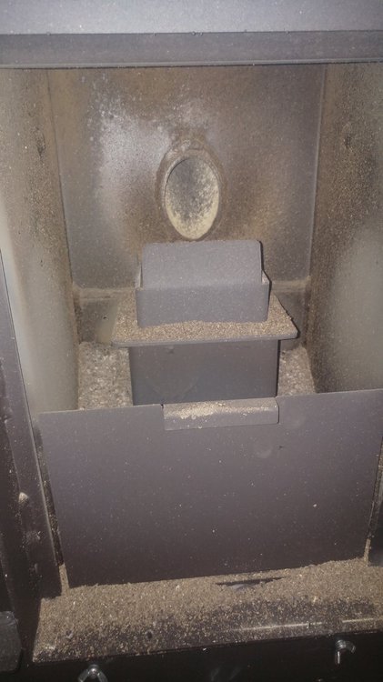

Wrzucam fotki paleniska po pierwszym dniu i nocy. Wczoraj było kilkadziesiąt rozpaleń, zanim udało się serwisantowi wszystko dobrze podpiąć, później piec grzał w nocy i rano. W ciągu dnia nie ubyło peletu więc stawiam, że się nie rozpalał. Powiedzcie czy to wszystko wygląda ok? Nie znalazłem żadnych grudek ani niespalonego pelletu. Na ściankach za to osadza się chyba sadza, a z tego co czytałem po innych wątkach nie powinno być?

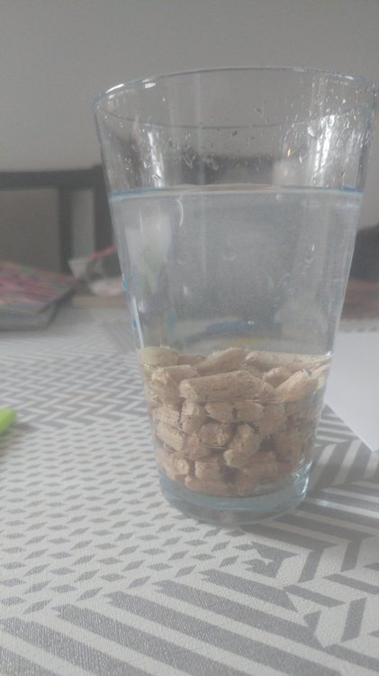

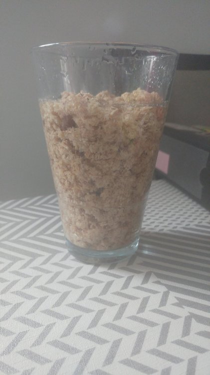

Druga rzecz, to pellet, kupiłem LAVĘ, 8mm. tak wygląda po wrzuceniu do wody i parę chwil później. Z tego co udało mi się wyczytać, jest to dobry pelet i "test wody" to potwierdza - szybciutko się rozdrobnił, nie widać nic prócz wiórów w wodzie. Będę jednak wdzięczny za opinię osoby doświadczonej w temacie.
Jakie masz nastawy? Ochrona powrotu jak realizowana jest.? Powietrza mało. Jest nawiew w kotłowni?

Wpisz sobie w Googlach "zetka w kotłowni". Bez tego elementu praca kotłów na paliwa stałe (szczególnie pelletu) może być bardzo problematyczna. Oprócz sprzęgła masz tam jeszcze zawór termostatyczny na 55 stopni do ochrony powrotu?
Nastawa kotła na 80 stopni to za dużo, wystarczy 70

Masz wentylator wyciągowy, masz komorę spalania, potrzebujesz świeżego powietrza aby kocioł mógł sobie precyzyjnie tlen dawkować. Ja w tym sezonie testuję wlot powietrza bezpośrednio z dworu do kotła, zobaczę jaki będzie efekt w mrozy.
Eliks myśli, że to działa jak w turbodoładowanym samochodzie - im zimniejsze powietrze, tym większa moc :-):-)
Obawiam się że w kotle może to pogorszyć sprawę
