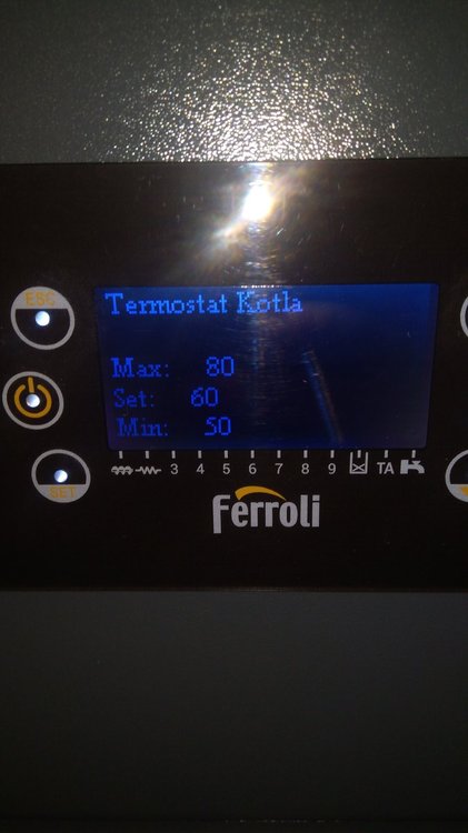

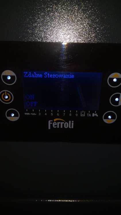

Pokaz wszystkie ustawienia i daj zdjęcia wyświetlacza kotła i termostatu gdy twoim zdaniem nie powinien grzać.

  • Mam ferroli i może w dużej mierze przyczyniłem się do tego, że wybrałeś ten kocioł, ale ewidentnie gość który Ci tam grzebie pojęcia nie ma. Zrób zdj menu a ja zaraz gdzieś znajdę instrukcję od Twojeg
Grzeje nawet jak termostat pokojowy jest na off czyli grzanie wyłączone
Pisałeś już to. Dołącz to o co prosiłem lub walcz dalej sam. Wcześniej ktoś pisał ze pomógł reset do ustawień fabrycznych. Ale to pewnie tez czytałeś wielokrotnie. Powidzenia

Przesyłam nastawy

Jakoś nie widzę stanu diod. Poza tym daj zdjęcie głównej maski. I uscislijmy mówimy o wyłączeniu pompy czy wyłączeniu kotła?

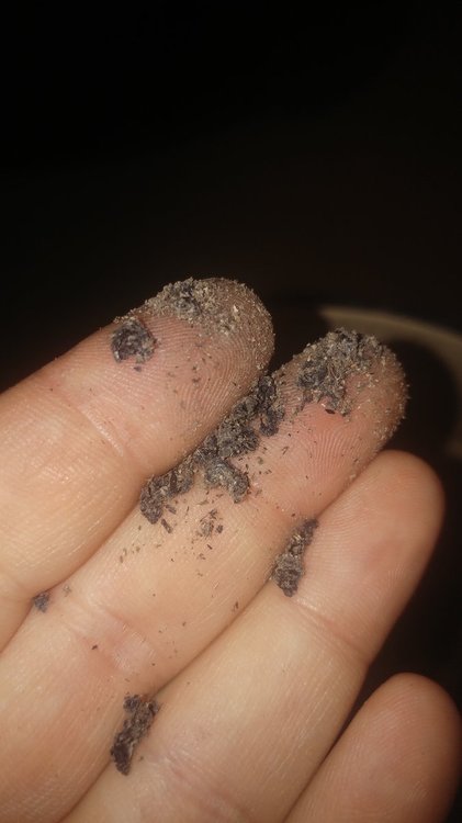

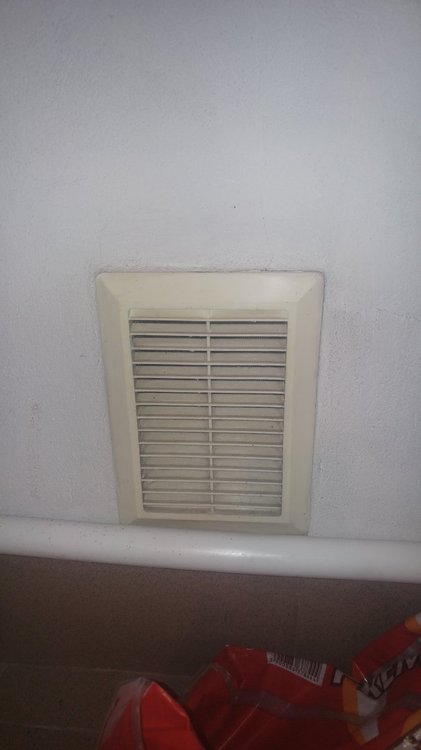

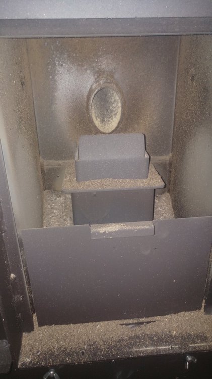

Dwie rzeczy mnie martwią, ale sam nie umiem temu zaradzić - czyli skawalony popiół/spieki(?) - sugerowane za mało powietrza. W kotłowni ok 30 cm. od pieca, przy podłodze mam kratkę wentylacyjna i zostawiam uchylone okno w kotłowni - ale nic to nie daje. Nie bardzo wiem jak to ogarnąć, co jeszcze zdziałać. Ktoś wspominał wyżej o "zetce w kotłowni", ale z tego co wiedziałem, to się stosuje, gdy kotłownia jest w piwnicy, a u mnie na parterze...

Tylko to co przedstawiłes to nie wady kotła ale twojej instalacji i niewiedzy. Spieki to zazwyczaj za dużo powietrza a nie za mało. Nadal nie wiemy jak wygląda komora spalania i kwestie wygody obsługi. Mówisz że o rozpalaniu które trwa kilkanaście minut, masz jakieś porównanie z innymi kotłami? Skąd wiesz że to tyle rozpala? A termostatem to się nie baw tylko ustaw temperaturę bo takie "testy" kosztują.

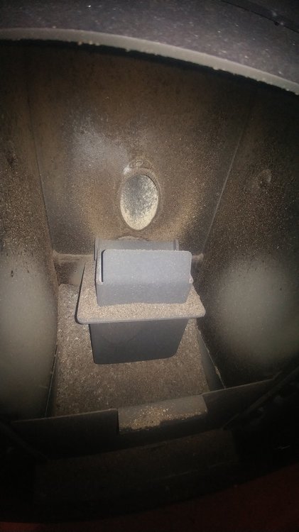

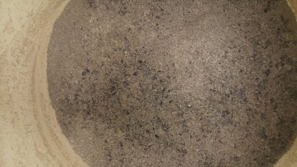

Zdjęcie komory spalania wrzucałem, pisząc o problemie i sam napisałeś, że to brak świeżego powietrza... Nie wiem czy to spieki, ale grudki popiołu, które dość łatwo się kruszą...
Kwestie obsługi - raz dziennie wygaszam piec i czyszcze komore spalania, wysypuje popiół i odkurzam wnętrze - 30 sekund, komora czysta i ja tez, zero brudu.

Nie, nie czepiam się, widzę że jest wszystko ok. Takie spieki to nie spieki. Komunikat rozpalanie na sterowniku jest trochę przedłużone bo pokazuje Ci to na pewno jak już jest ogień a tu nie ma czujnika foto, tylko mierzy temperaturę wylotu spalin i wg tego potem wskakuje Ci stabilizacja. Wszystko fajnie, cieszę się że to ogarnąłes. Dla pocieszenia Cię dodam że ja też mam taki cokół koło 10cm na którym stoi kocioł, ale rozwalic go nie mogłem bo podłoga idzie w dół :-)

Zalecenie serwisanta. ale faktycznie jak piec przez pierwsze dni i moja zabawe temp. Rozpalal sie kilka razy dziennie. To popiolu byla pelna szufelka.
