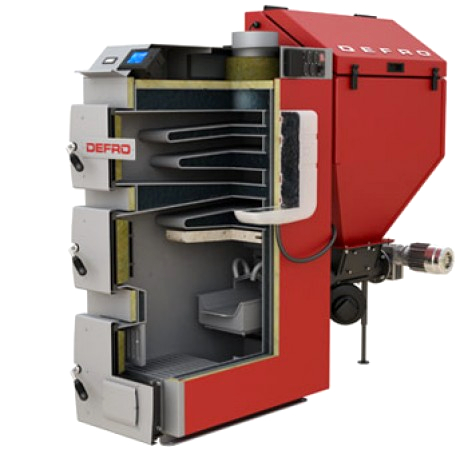

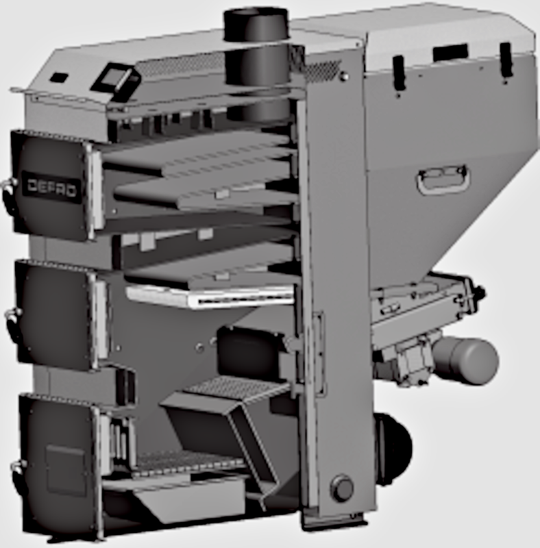

Mój kocioł wygląda tak:
oczywiście mam na tyle miejsca by podłączyć palnik retortowy, ale w/w o kłopotach ze spalaniem zrębki gałęziowej o średnicy (ca ebałt około 30-50mm)

Tłokowiec to muzeum kotłów z podajnikiem, nie oczekiwałbym, że ktoś pod koniec 2026r jeszcze "walczy" z takim kotłem i ekologią 😁 To kocioł który ma spalać wszystko nie patrząc na ekologię.
@j4n3n Kocioł Defro Akm II 17kW szufladkowy / tłokowy ma forumowicz @skimir i jego można by spytać o doświadczenia z takim kotłem:

  • no i defro akm - blachy 8mm (jak nowe!), kupiony w cenie złomu
