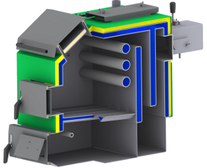

Znalezione obrazy dla zapytania MODERATOR UNICA
U mnie jest cos podobnego...bo identycznego nie znajde---nieprodukowany juz.
Wykonany na licencji moderatora(albo i bez licencji) bo jest troche zmieniona konstrukcja.Ale z grubsza tak wyglada:)

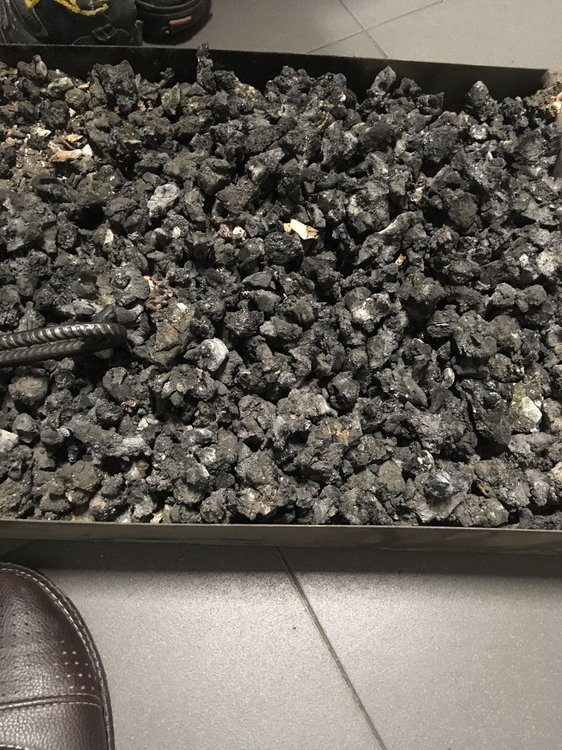

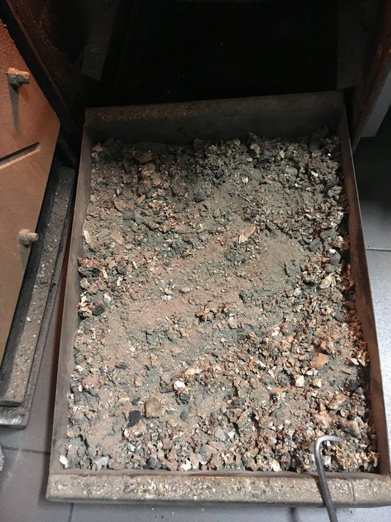

Witam palnik Aprq u mnie chodzi jak trzeba pale  w nim ekogroszkiem  na testy poszedł pellet  8 mm , trzeba było w tedy czas podawania w auto 9 s zrobić  bo temperatura na kotle zamiast rosnąć to spadała , peletu idzie więcej wiadomo mniej kaloryczny , niedługo pruba. Pellet varmo  ,po lekturze załączam zdjęcia spalania  pozdrawiam

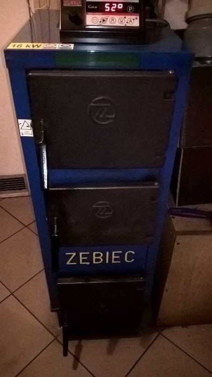

Mam piec typowy na miał 16 KW Zębiec 10 lat,nie ma rusztu wodnego tylko ruszta żeliwne,czy podajnik zamontować w drzwiczkach popielnika czy wyciąć popielnik i postawić go w takiej dodatkowej obudowie.Popielnik ma wysokość 18cm do rusztu,nie wiem czy w popielniku jest płaszcz wodny bo inaczej to będę grzał gołe ścianki popielnika a w drzwiczkach to by było jak na miale.
Wszystko zależy czy podajnik zmieścisz w drzwiczkach. Fakt że opcja z dołożonym popielnikiem jest wygodniejsza. Załącz może fotki pieca i napisz jaki podajnik planujesz zamontować. Ja proponuję apr witkowskiego
Jaki podajnik to nie wiem,dół pieca to sama blacha[to czarne] może to i lepiej bo chcę go z boku dać.drzwiczki popielnika szer.30cm wys.35cm.bok pieca 50cm.

@Ranid proponuję dołożyć popielnik jak przy większości naszych konsyrukcji. Proponuję rynnę eitkoeskiego. Jest prosta w obsłudze i niezawodna. Oczywiśie warto dołożyć ster skzp02.
Co do wieku pieca: jeżeli wygląda dobrze to earto. Js mam przerobiony 11 letni piec. Kupiłem też zapazowy miałowiec bez osprzętu. Koszt podajnika ze sterem to ok.2800 za nowy piec 2200. Piec wymienię jak padnie. Moim zdaniem warto.
Piec ma się dobrze bo ma jeszcze orginalne ruszta tabliczkowe,zawirowacze jak nówka,zawsze palony od góry i palony góra do 65 stopni.Problem taki że po załadunku miału wystarczy to na 15 godzin,a jak dorzucę trochę to dochodzi do wybuchu gazów ,próbowałem nie zakrywać żaru tylko sypać do rogu to nie dochodzi do wybuchu ale latam co 2 godziny inna sprawa to jakość miału coraz gorsza a cena 640zł.
Przerabiaj i się nie patyczkuj. Warto. Jak padnie piec to kupisz zwykly mialowiec przez internet lub nawet oryginalny tylko bez osprzętu. Przełożysz podajnik i kolejnych kilkanaście lat masz z głowy. Wygida a do tego oszczędniejsze nieco spalanie. W moim przypadku zasyp starczał na 15-18 godzin w zależności od pogody. Teraz przy -6 w nocy palę 20kg miału na dobę. Przy rynnie którą mam nie mam problemów z jakością opału bo spali wszystko: zrębki.trociny z miałem.miał.goszek.owies.pestki itp. Poza tym nie ma problemów z uszczelnieniem czy czyszczeniem palnika. Przerabiałem piec u siebie i rodziców. Zero problemów. Zakładałem też oryginał piec witkowskiego z podajnikiem rynnowym i też zero stresu.
