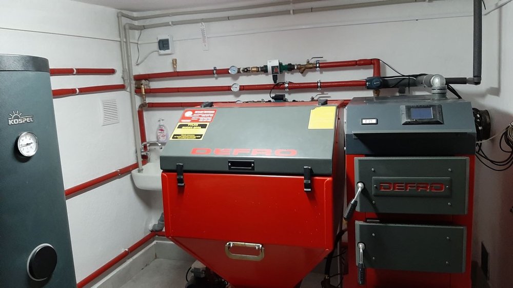

Nie przerabiałem,zostawiłem go na czarną godzinę , kupiłem od sąsiada Defro 15KW [5 lat] na ekogroszek.To wszystko co na zdięciu kosztowało 4 tyś,montaż mój.Używany był tylko do CO bo miał pompę ciepła.
Prośba do moderatora żeby skasował te 3 zdiecia moje.
