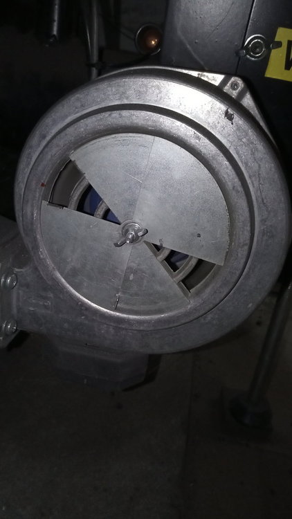

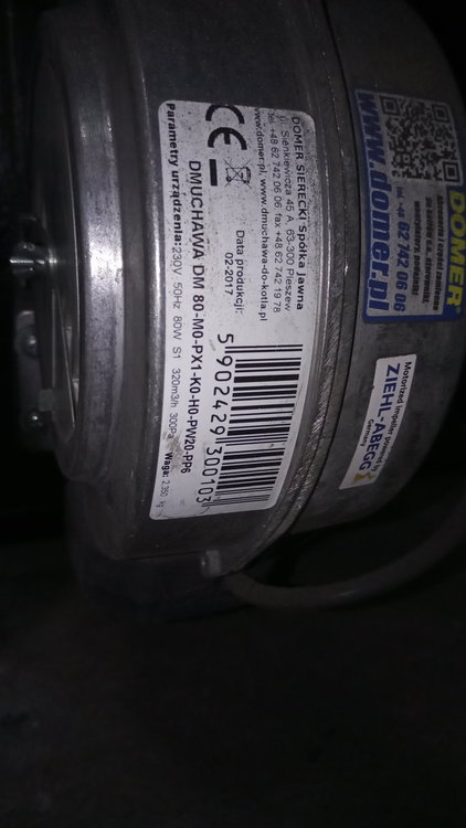

A.dmuchawa ile watowa? Ja mam inną dm80. Wykresy masz ładne?
Też mam dm80. Teraz jest ciepło i piec idzie w czuwanie ale generalnie jest ok.

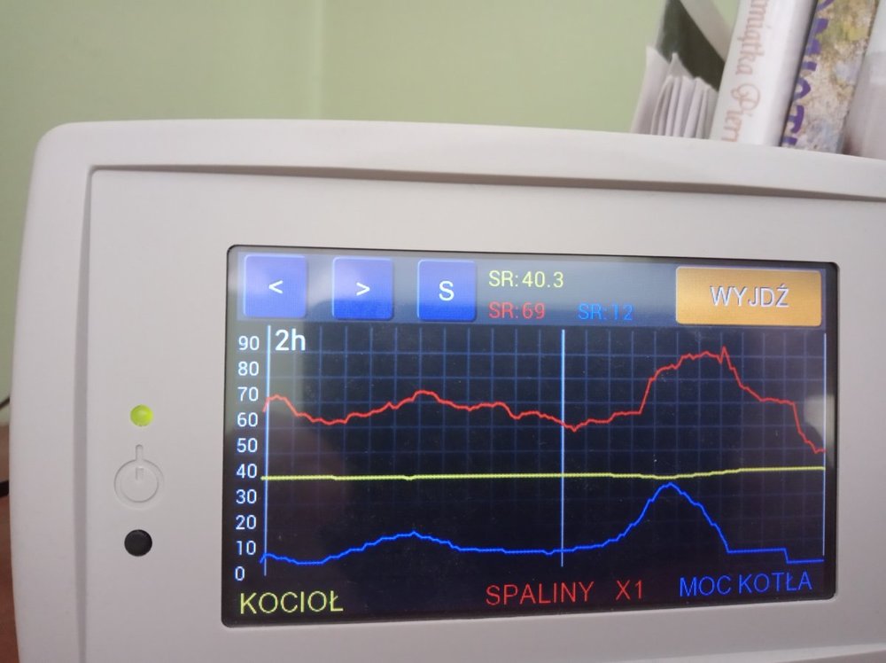

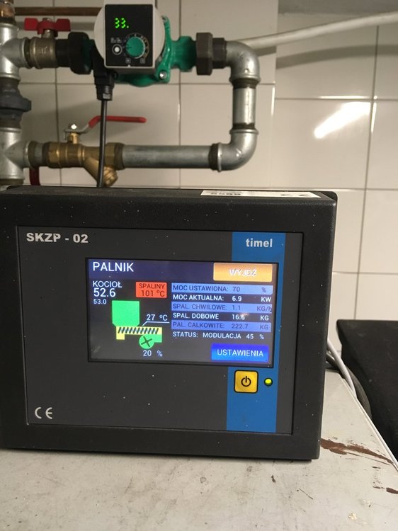

To u mnie przekroczenie jest na 600 i nie wchodzi w czuwanie. U mnie są wykresy ładne wszystko ok tylko mnie zastanawia ta temp. podajnika? I to że jak wyczyściłem palnik to się całkiem inaczej paliło przez parę dni temp. podajnika była mniejsza spalanie też mniejsze i ogień całkiem inny teraz to przy modulacji 30 to się tylko tli ognia prawie wogule nie ma
Ja specjalnie ustawiłem 15 min. żeby szedł w czuwanie w cieplejsze dni. Co do palenia, może to kwestia węgla. Prawdopodobnie jak byś założył napowietrzanie zasobnika to temp.może by trochę spadła bo powietrze dodatkowo pchało by ciepło w stronę pieca. Druga sprawa to gdzie masz żar. Powinien być w połowie lub bliżej końca palnika. Jak żar masz za blisko ślimaka to temp. będzie wyższa. Możesz przesunąć żar np. zmniejszając kaloryczność w sterze.

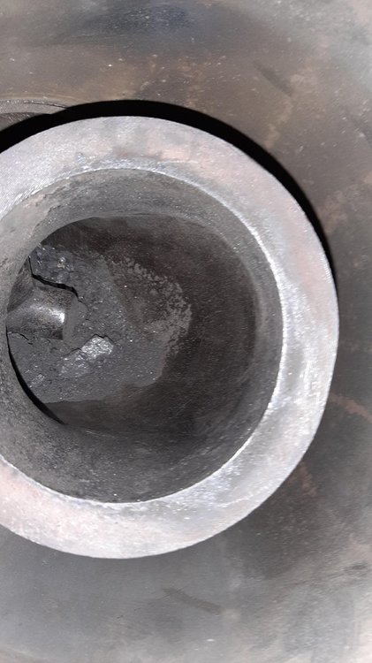

No właśnie napowietrzanie niedawno zrobiłem wiercąc dziurę obok dmuchawy w tym korpusie który jest przykręcany do pieca i tak się zastanawiam czy przez to mi się tak słabo nie pali, ale z drugiej strony wtedy co się paliło fajnie przez parę dni napowietrzanie już było zrobione. No właśnie mam wrażenie że mam pełno żaru na rynnie i wchodzi dalej do ślimaka ale nie wiem przez co!!! Jak mówiłem wcześniej raz po wyczyszczeniu rura miała około 23°c tak gdzieś przez 7 dni, a później wyczyściłem znowu i już było tylko przez 2 dni. Pale groszkiem ze składu ale kaloryczności nie pamietam. Teraz spalanie dobowe pokazuje 16.2. Podawanie mam na 3s
Modulacja 53%
A pokrywa i napowietrzanie jest szczelne?
Tak to jest szczelne
Węgiel nie jest mokry? Trudni mi coś więcej zasugerować. Nie spotkałem się z taką sytuacją. Spróbował bym na innym węglu.
A może ja mam taki problem? Czy kupię taką orginalna uszczelkę u witkowskiego?
Na pewno tak. Przedzwoń do nich albo załóż na silikon wysokotemperaturowy.
To może być  wynik tego co pisałem  wcześniej. Zbyt głęboko płomień.
8010 a rozkręcałes kiedyś ten palnik? Bo dzwoniłem teraz do witkowskiego i mi powiedzieli że to napewno będzie ten problem bo to się powinno silikonowac raz na dwa lata i że tam nie ma żadnej uszczelki. Trzeba rozkręcić cała kasetę od pieca i później palnik dwiema śrubkami i że tam jest silikon. Robiłeś kiedyś tak?
Ja nie ruszałem nigdy palnika poza odkręcaniem dolnych motylków. Starałem się tak ustawić kaloryczność żeby ogień nie był blisko ślimaka

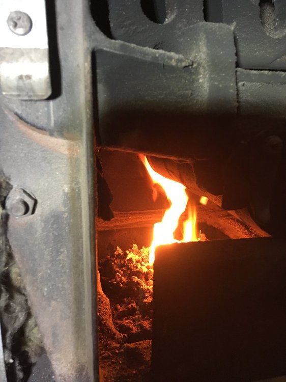

Cześć wszystkim:)  postanowiłem przerobić piec śmieciach na ppdajnikowy ekogroszek. Pacjent Rakoczy Popter G 24kw poniżej zdjęcia.
Instalacja jest stara bez zaworu mieszkającego. Baniak na wodę 150l. Na grzejnika termostaty. Większość grzejników nowych aluminiowych i 4 test żeliwnych. Ogólnie jest 14 grzejników. Dom powierzchnia około 200 metrów nie ocieplony. Na stropie jest położona wełną 20cm. Mory to jest pustak i cegła. Temperatura żądaną kotla to 50. Histereza ustawiona na 5stopni. Pompa co na 1 biegu. Podajnik 150kg starcza na 5dni wychodzi 30kg/doba. Czas podawania 7sec, przerwa miedzy podawanie 45sec ,moc dmuchawy 35%, krotnosc podawania 2, przedmuch co 5min w nadzór,  wentylator w nadzór 50% . Proszę o pomóc. Czy jest szansa na mniejsze spalanie ? I dodam jeszcze że w kotle zbiera mi się w górnej części sadza sypka. Dodam jeszcze że jest to rynna Stalkot i sterownik tigra. I jeszcze mam temperaturę podajnika 58stopni

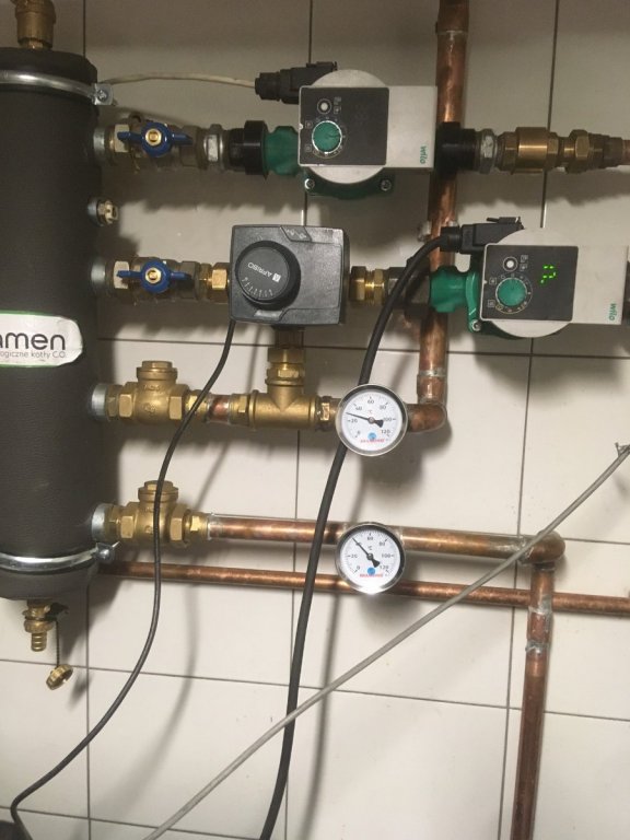

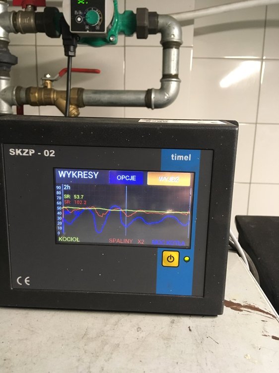

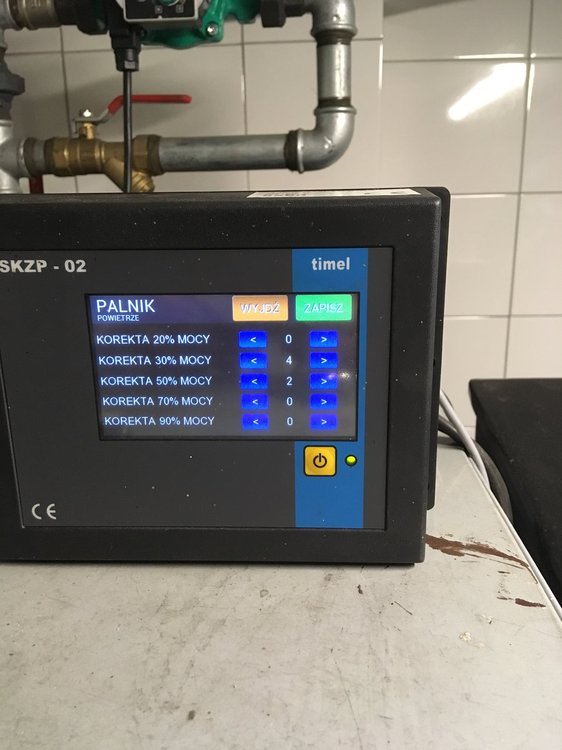

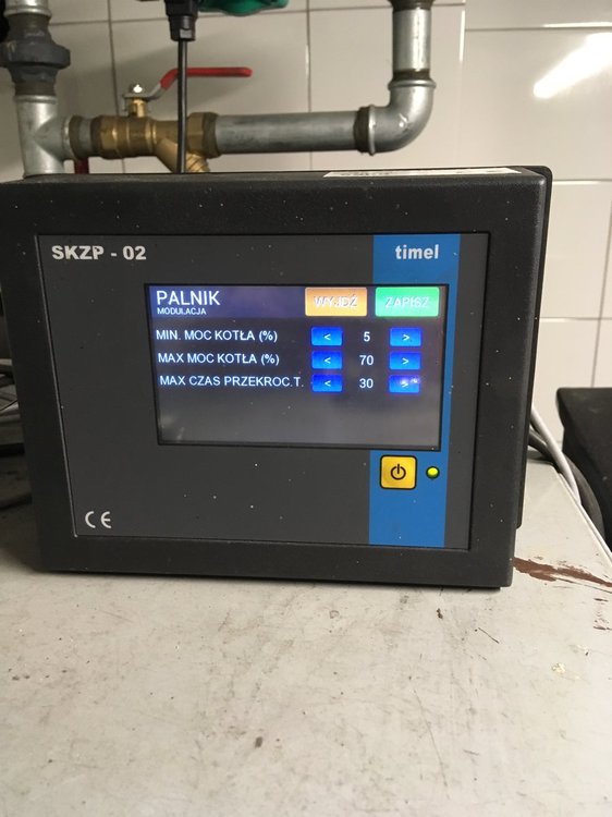

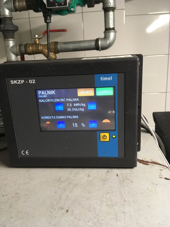

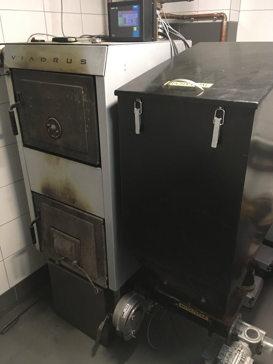

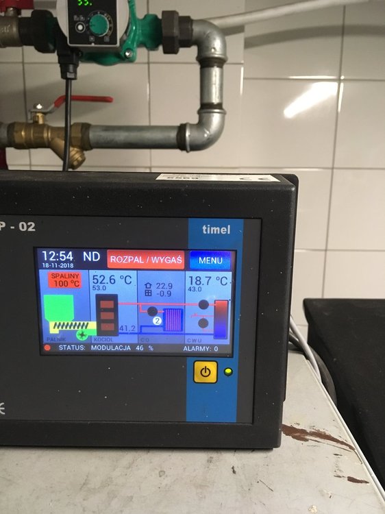

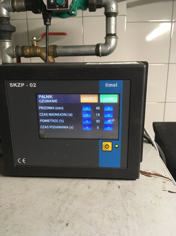

U mnie wyglada to tak  Viadrus  u 26 5 członów  zawór 4 d afriso  bez siłownia narazie ,sterownik skzp 2 podstawa zrobiona przez firmę witkowski palnik Aprq zestaw bojler stojący  galmet 140l. Chodzi to narazie od października jest mój pierwszy kocioł na ekogroszek
