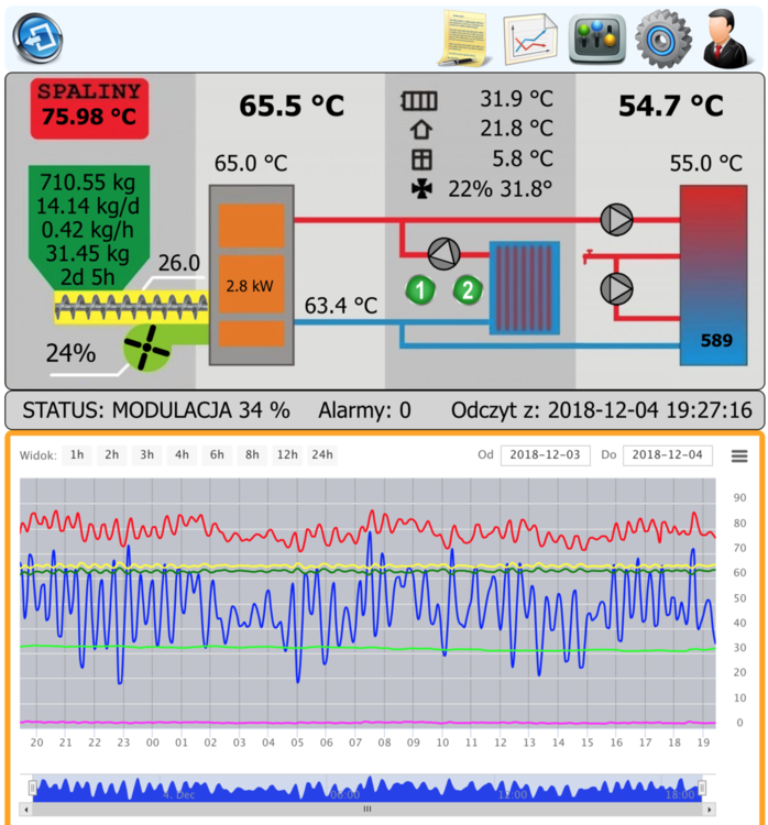

Spalilem już w tym sezonie 1,5 tony greenpalu i jedyny jego minus to straszne ilości sadzy. Reszta jest do zaakceptowania. Przy mrozach - 5 i więcej kociołek mój wciąga ponad 25 kg. Jak jest na plusie to do 20kg. Jak to u was wygląda? W sumie to byłby fajny opał, tylko kurcze przez te ilości sadzy muszę co tydzień pół wiadra sadzy z kotła wybierać.
Wysłane z mojego EML-L29 przy użyciu Tapatalka
Sadza to jest dopiero jak nasypie sie węgla z Tauronu.....więcej jak popiołu;). Ja greenpala obmiote raz na tydzien i spokój.
Sadza to nic innego jak niespalony czysty węgiel. Trzeba wszystko robić żeby jej nie było bo tylko wtedy można mówić o czystym i efektywnym spalaniu. Zauważyłem że greenpal trzeba palić praktycznie równo z retortą.  Druga sprawa ten opał ma tendencję do spiekania więc trzeba sypać wapno żeby temu zapobiec. Jak nie posypiemy to spieki żużlowe skutecznie blokują dopływ powietrza do wsadu i to powoduje kopcenie. Ja już opanowałem ten opał i nawet ładnie kocioł na nim moduluje.

Ja mam rynne nie retorte, i wiem z praktyki że ten opał nie lubi przestojow i musi mieć odpowiednią ilość powietrza by nie kopcic. I tak robiłem, teraz mam ponad 600kg varmo więc tym palę.

No właśnie u mnie nie jest tak siwo, raczej czarno. Ale wiem że w moim kotle to ciężko powalczyć o czystość bo mam ruszt wodny.

Przy tych mrozach co były ostatnio (u nas nocami było około -8 do -10) to nie przekroczyłem 15kg na dobę.
Teraz to okolice 12kg schodzi.
