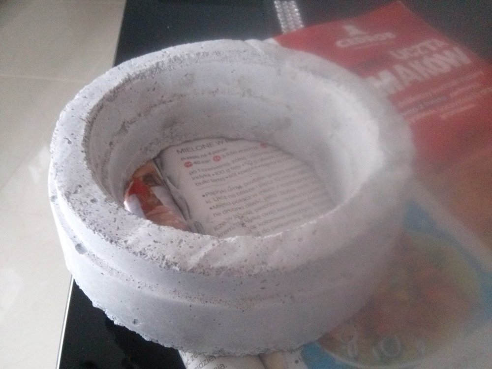

Dalej spalam  te Rydułtowy hehe , pozostałojeszcze jakieś 400 ponad kilogramów i jedzie to w automacie na mocy ok 1,5 do 2,5 KW , spieków zero naprawdę zero tylko czas radykalnie wydłużony z 28sek na 65 sekund i wiatr z 31 na 26 % i idzie jak baranek nawet polubiłem już ten śmieszny ekogroszek swojskiej roboty , pomyśleć że w maju kocioł mi gasł na tym po 1 godzinie , mam jeszcze jeden patent do przetestowania bo zrobiłem sobie taką dodatkową koronkę z betonu żaroodpornego i przykleję ją do tacy aby ten opał dłużej był narażony na ogień i wiatr , ma nic nie zostać nawet pył .
