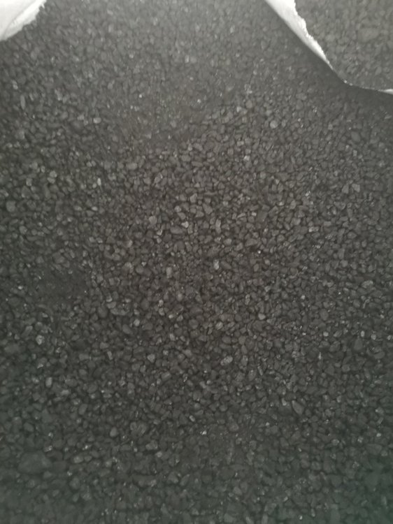

Witam Panowie. Po paru tyg palenia ekomialem moge juz coś na ten temat napisać. Palić sie to fajnie pali na retorcie od defro i narazie trzyma temp chociaż tylko cwu i drabinka wlazience. Jest jeden minus greenpala (moze ja coś nie tak ustawiam). Musze palic w dwustanie bo w pid ma problem z przeplywem powietrza przez palenisko i wygasza go. Opal jest chyba zbyt drobny i przytyka otwory w palniku i turbinka zaczyna krecic sie w druga strone i zaraz ster wylapuje blad.

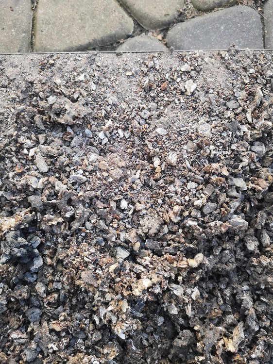

Tak się wypala u mnie greenpal

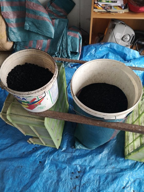

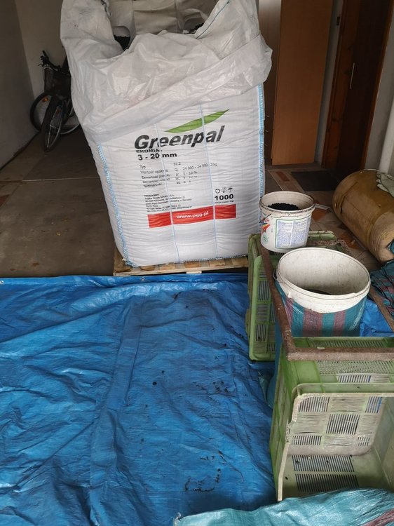

Kolejny bigbag greenpala dotarł mimo trochę deszczowej pogody w miarę suchy, myślałem że gorzej bedzie. Poworkowane :)
Czy ktoś spala Greenpal na palniku ekoenergii? Mam kłopot ze spiekami.
Jak wyglądają te spieki? U mnie też ostatnio małe zaobserwowałem. Nie są duże i uciążliwe po się rozpadają. Zmniejszyłem trochę powietrze i jest wizualnie trochę mniej.
Normalnie do tej pory był ok, jak to wyglądało parę postów wcześniej pokqzalem
U mnie miejscami spieki zalepiają dopływ powietrza do złoża i palnik przesypuje dość dużo nie spalonego węgla, szczególnie nocą. Palę w PIDzie. Przerwy podawania mam 70s najkrótsza i 80s najdłuższa, czas podawania od 1 s do 4s. Prawdopodobnie muszę wyregulować siłę nadmuchu powietrza. Na razie maksymalny wentylator roboczy obniżyłem z 38 do 27. Czekam na efekty. Może ktoś ma gotowe nastawy dla tego palnika pod Greenpal.
Ja też palę w automacie i u mnie to się nazywa Fuzzy Logic. Robiłem korekty,  ale największy wpływ na spieki ma zmniejszenie powietrza, mam teraz 35%.
