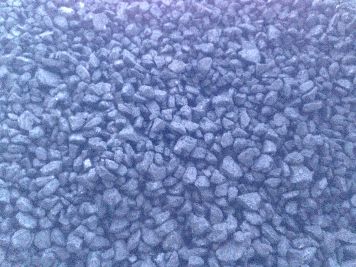

  W mój piec 15kw
Zdjęcie mojego Greenpala
