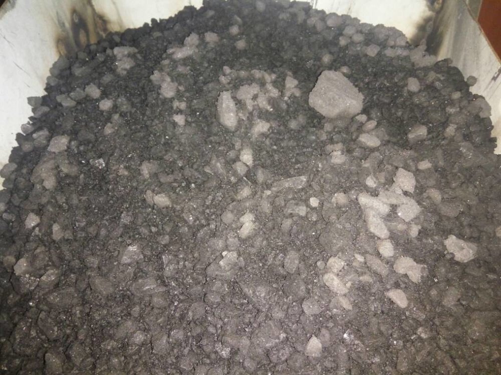

W piątek kurier dowiózł mi 1t Greenpal. Niestety wygląda na to że zwiększony popyt wpłynął na jakość sprzedawanego towaru. b6fe19257417bff72b1f36130cfc5e90.jpg9be1899f8d8e23860aeb8f46ebe3c491.jpg zdecydowanie więcej drobnej frakcji niż w styczniowej dostawie.
Wysłane z mojego Redmi Note 3 przy użyciu Tapatalka
Edytowane przez energotop
Najważniejsze żeby ta drobna frakcja to nie był piach. W kujawsko pomorskim tak sie robi, że na skład przyjeżdza łódka miału i dwie łódki piachu i to sie miesza na placu. Poźniej bezczelnie sprzedaje sie to ludziom. Raz taki opał miałem. 150kg w zasobnik następnie 100kg z popielnika czarnego popiołu-piachu.

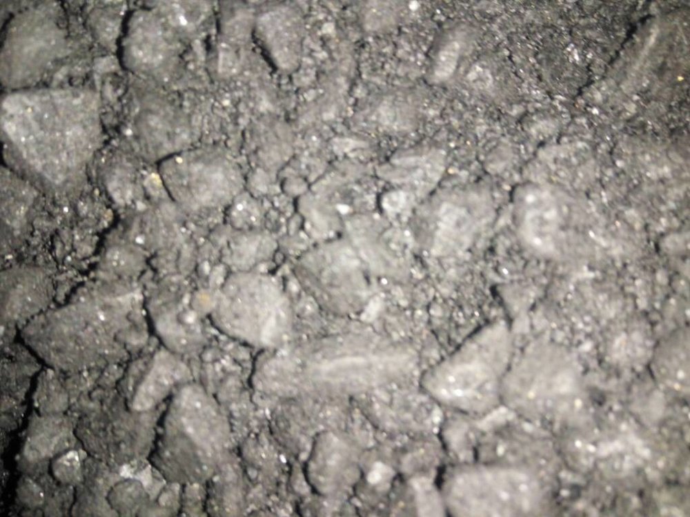

Ja zamówiłem na dwa razy, pierwsze 3 tony granulacja super post-36363-0-21266200-1522897381_thumb.jpg   teraz czekam na pozostałe 4tony
Wygląda na dość mokry, wrzuć do jakiegoś garnka czy patelnię ze 2 kg. podsusz i napisz ile byłe wilgoci.
Dzięki.
Ja kiedyś moczyłem porcję ekogroszku (ultra suchego) przez tydzień w wiadrze wody - następnie zważyłem i waga była około 6-7% wyższa
Dzięki.
Sprawdziłem swojego greenpala i wyszło 7,1%
