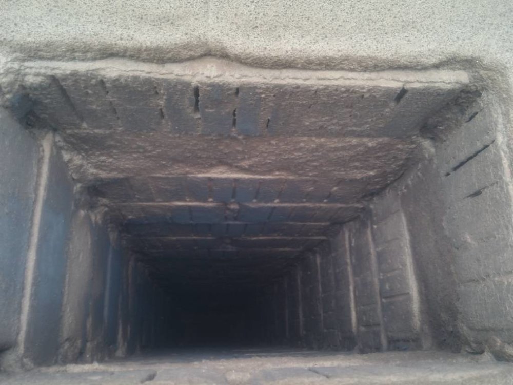

Moj komin przez 4 lata nieczyszczenia wyglada tak. Wszystko zalezy od kotlowego ;) . Komin przezyl piec gs, ds, hg, teraz pellet, lecz wraca do hg bo z dostepnoscia pelletu i cenami w okolicy Bialej "cebula" zeswirowala. Nie traktowany zadnymi wynalazkami typu sadpal czy inne obierki, najwieksza temp jaka utrzymywalem na czopuchu to okolo 250 jak palilem ds i gs
