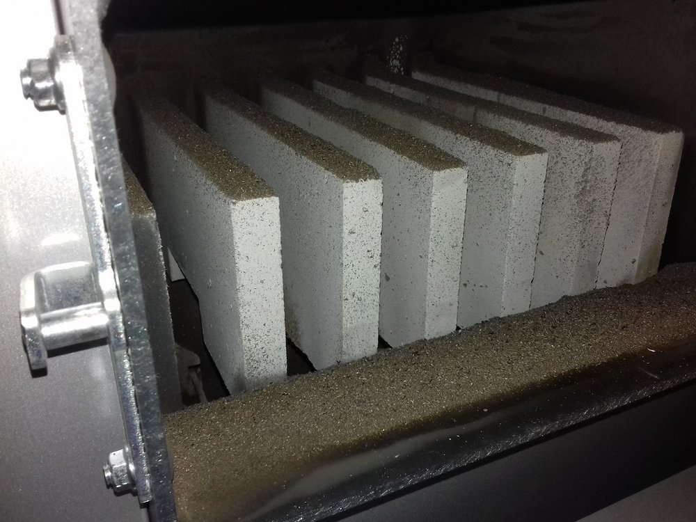

Nie mam pokojowi troszkę ruszyłem modulacje
30% 4 podawanie 32 przerwa 32 nadmuch
60%3 podawanie 12 przerwa 57 nadmuch
100% 3 podawanie 8 przerwa 70 nadmuch

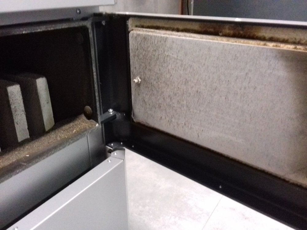

Komora i drzwiczki lepiej nie udalo mi sie wysterowac

hallo ,ich gebe einmal meinen Einstellungen in der Modulation hier ein.
100%   füttern 4s  Pause 15 s   60% Blasen
60%     füttern 3 s  Pause 28 s   50% Blasen
30%     füttern 3s   Pause 44s    40% Blasen
Kesseltemperatur 74 Grad  , Hysteresis 15 Grad , Pumpen einschalten bei 50 Grad.
Ich verbrenne zur Zeit 8 Säcke in ca. 8-10 Tagen ,wir haben am Tage 2-5 Grad plus und in der Nacht leichten Frost von bis minus 3 Grad ,
also für unsere Gegend noch mildes Wetter. Ich bin zufrieden mit dem Kessel Eko Silver , habe auch Internet und Wohnzimmerregler RS.
Asche hellbrau -grau  und die Platten grau bis weiß..

Meiner Meinung nach, die Gebläse hast du irgendwie viel zu hoch eingestellt. Kommst aus Schweden. Warum schreibst du dan uns auf deutsch an ?
Za dużo ma. Spytaj się czy mu pellet nie spieka bo to nie są standardowe ustawienia. 100% powinien mieć od 42-45%.
Pisal, ze popiol ma jasny siwy i w komorze paleniska podobnie.

Ich habe keine Sinter, nur feine Kaffee braune Asche, aber wenn Sie einen Rat haben, ich bin sehr dankbar für alles. Ich habe vorher nur mit Holz geheizt, ich hatte ein Sigma 30Kw Holzvergaser von der Firma Chichewicz in Polen, war auch gut, aber aus gesundheitlichen Gründen wollte ich etwas leichter arbeiten.
Grüße aus Schweden
Ps: Brennkammer sieht so aus wie bei ACE 84 auf dem Foto oben
Wilkommen bei uns. Für mich persönlich ist besser wenn du deutsch schreibst. Kann wenigstens was verstehen. Wir sind der Meinung, dass du zu viel blasen tust. Die Gebläse solltest du ein bischen runter stellen. Es geht viel zu viel in die Abgasrohr verloren denke ich. Stelle  die Gebläse für 100% Kesselleistung  auf die 42-45% maximal. Für 50 und 30% der Leistung entsprechend dem niedriger. Und beobachte dann wie die Asche aussieht. Und ob sich kei Ruß weiterhin bildet. Wie hoch ist bei die Abgastemperatur?

Hallo Visitor ,Vielen Dank für die Aufnahme ins Forum.Meine Temperatur im Rohr ist zwischen 100-120 grad ,ich habe einen 7m hohen Schornstein mit Keramik Rohr innen und 200 Millimeter Durchmesser, Zugregler ist eingebaut und steht auf 12,5 PA .
Ich werde das Gebläse ändern und dann berichten wie die Asche aussieht oder ob es Ruß gibt..

Hallo Visitor, ich habe die Einstellungen der Luft ( Blasen ) in den Modulationstufen geändert ,bei 100%  45 % Blasen
bei 60 % 30% Blasen und bei 30 % 20 % Blasen. Die Abgastemperatur ist leicht unter 100 Grad gefallen,die Asche sieht immer noch hellbraun aus ,nur die Platten sind nicht mehr grau-weiß ,sondern etwas gelblich-braun .Ich beobachte weiter .
