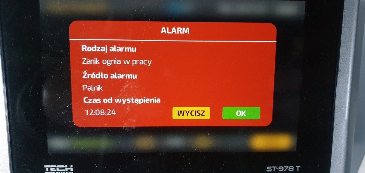

Jaka może być przyczyna takiego alarmu?

Taki ALARM ma parę przyczyn między innymi na przykładzie mojego kotła Ekobox 10KW >  , zapchany podajnik zewnętrzny i zbyt mało dostarczanego pelletu do rozpalenia , lub końcówka pelletu w zasobniku i nie pociągnoł podajnik pelletu umnie tak jest nie sciąga do końca pelletu zostaje troszkę na dnie zasobnika ! Czyszczenie podajnika który wchodzi do zasobnika jest bardzo proste to plus chyba tego kotła , pod zasobnikiem tam gdzie jest instalacja masz rewizję do czyszczenie trzeba co jakiś czas wyciągnać pył który się gromadzi i obkleja ślimak .
Robiłem tak dwa dni temu,gdyż niedoładowałem pelletu i podajnik już nie zaciągnął.Faktycznie zostaje jeszcze trochę pelletu kiedy załącza się alarm.Dostęp do rewizji łatwy.
Takjest w konstrukcji kotła tak ma być nie da się sciągnąć wszystkiego pelletu troszkę na dnie zostanie , a jak byś chciał wyczyscić podajnik to bardzo łatwo się go wyciąga z kotła , wyłączasz kocioł z prądu odpinasz wtyczkę w podajniku z silnika i podajnik wyciągasz bo jest włożony na prowadzeniach  - nie jest przykręcony , czyność potrzebna przy zapchanym ślimaku posklejanym tak było w moim przypadku . Napisz na ile starcza ci pelletu zasypanego na max w zasobniku ile dni ?
