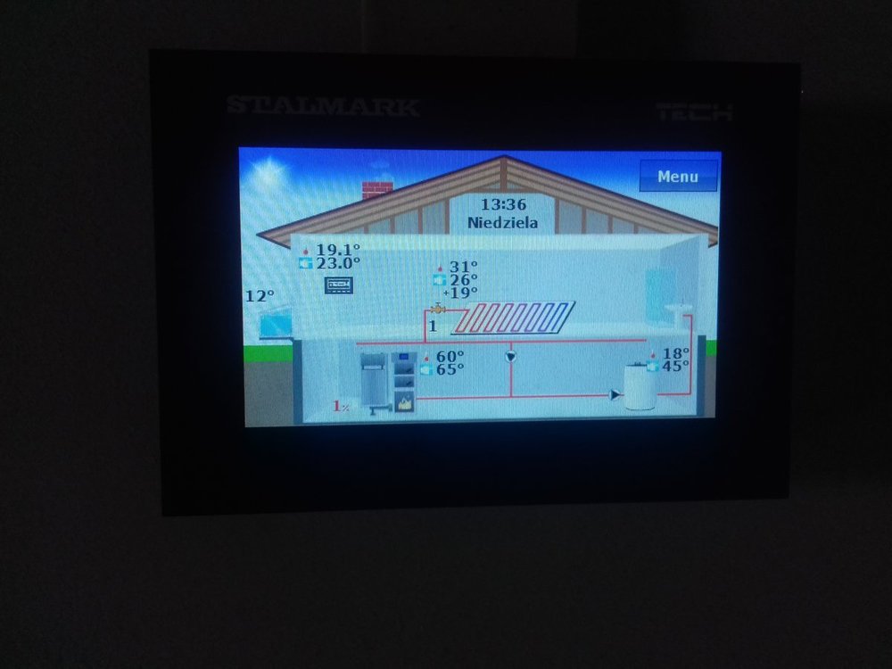

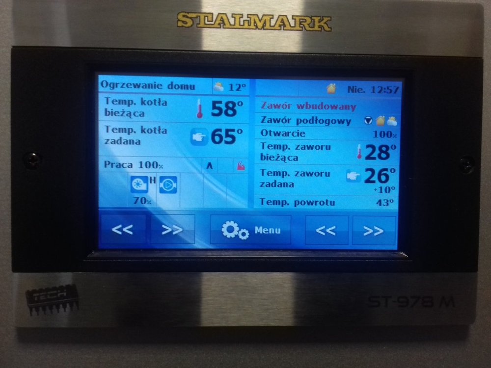

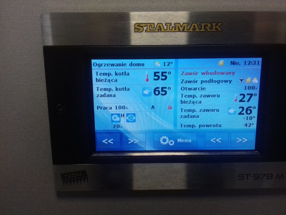

Jutro sprawdze przy 23 stopniach na zadanej pokojowce czy kociol dojedzie do 65 st. Tylko caly czas nierozumiem czemu podbiera pompa podlogowa
A więc umiejscowienie czujnika jest ok.
Ten zawór wogóle się zamyka?
Zrób ten test na na pokojówce daj 23 a zadaną zaworu na 25.
Zawór 3d powinien się sporo przymknąć przy zbliżania się do temperatury zadanej.
Co podbiera pompa podłogowa?

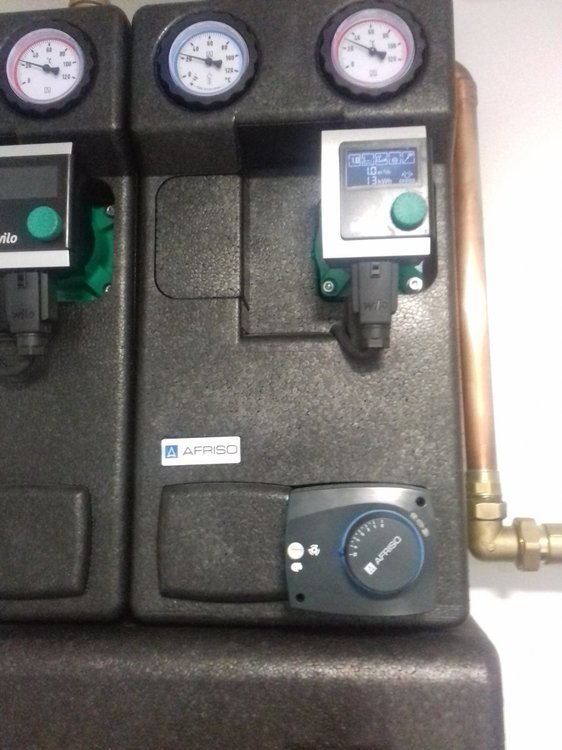

Na rotometrach nie przekracza 1.5l czynnik do 28 st
Wogole tak raz udalo mi sie zaobserwowac kiedy otworzyl sie atv
No i jeszcze pytanko jaki przeplyw ustawic na pompie podlogi ?
A ile masz metrów podłogówki?
Pompa podłogi podbieta czynnik z ukladu co

Dlaczego twierdzisz że pompa podłogowa podbiera czynnik CO?
Masz pompę Stratos pico 1-4 czy 1-6
Edytowane przez Darekgra
Bo gdy kociol odpala zawor 3d jest na 100% otwarty to rosnie delikatnie temperatura na belkach rozdzielaczy. Mam tam zamontowane termometry i widze wzrost o kilka stopni
Ponieważ do sprzęgła dostają się minimalne ilości ciepłego czynnik z pieca. Czy to grawitacyjnie lub trochę puszcza ATV.
Mam stratos 1_6 na pologe
Ustaw przepływ około 1,2 m3/h, więc powinno przypadać około 1 litra na minutę na obwód.
Oczywiście pompa  w delta p-c (stała rużnica ciśnień)
Ok przestawie w sumie to mam 1.3 ze stalym cisnieniem.
Skoro teraz masz 1,3 to zmniejsz na 1m3/h i zerknij na rotametry ile będziesz miał średnio na wszystkich.
Dobrze ogarne zeby trzymalo sie w okolicach 1l

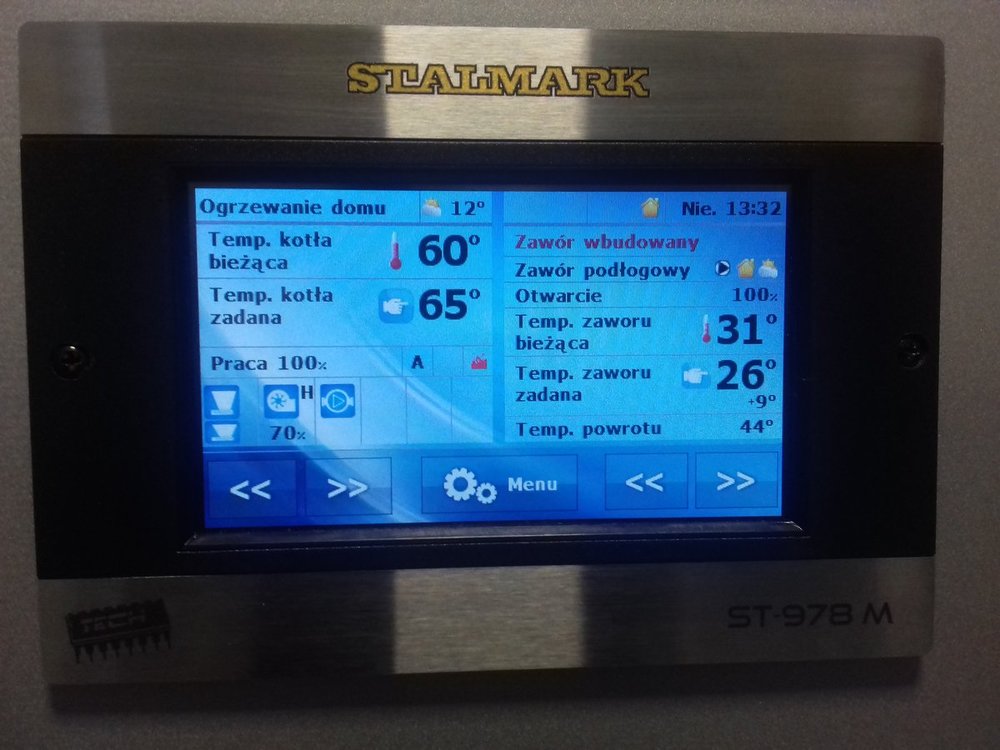

A wiec ogsrnełem pompe podlogi przeplyw na rotometrach w okolicy 1l. Zadalem na pokojówce 23. I ....

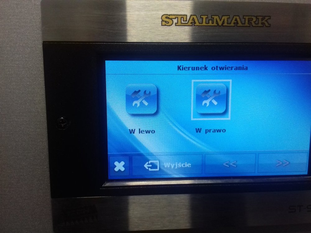

Wg mnie odwrotnie podłączone sterowanie zaworem. Nie zamyka się.
A i coś masz namieszane w ustawieniach pokojówki bo podbija ci krzywa grzewczą.
Sorki dopiero zauważyłem że pokojówka podbija ci krzywa grzewczą o 10 stopni. Tu masz coś namieszane.
Moge to przestawic w opcjach sterownika kotla prawo lewo?
Pokojówka chyba nie raczek pogodówka
Nie zawór jest ok.
Tylko pokojówka karze go otwierać bardziej, bo na zdjęciach widać że masz zadaną 26 i dodatkowo +10 z pokojówki. Więc sumarycznie zawór dąży do uzyskania na układzie 36 stopni
