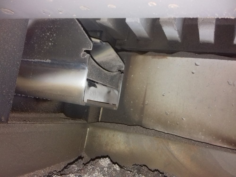

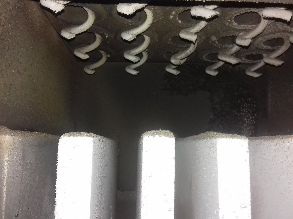

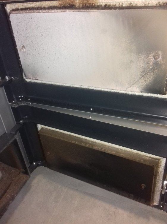

chciałem odświeżyć  odnośnie ekosilver 19kw rozpocząłem grzanie  (podłoga 100%) tydzień temu przez pierwsze 8h kocioł pracował na 100% w modulacji żeby wygrzać posadzki po tym czasie ustabilizował swoją prace obecnie utrzymuje tem. w domu 20 st. choć mam ustawione na 19 (ST 281) praca kotła przy temperaturach rzędu 12-16 stopni na zewnątrz wygląda tak że kociołek włącza się raz na dobę w nocy po czym  temperatura spada aż do 25 st na kotle. a następnie w domu do 18,8 st. i kocioł załącza się odnowa. przy takim trybie pracy kocioł od startu spalił tj. 7dni 100kg pelletu.

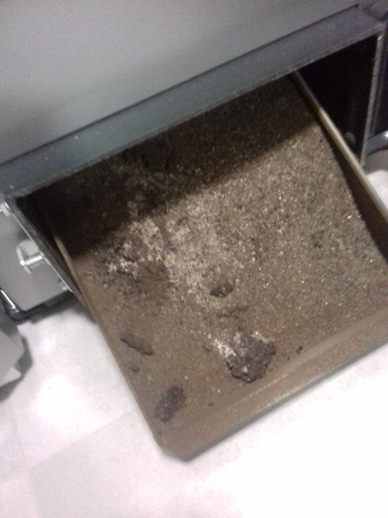

Nie wiem czy to dużo czy mało w popielniku trochę spieków. na szamocie siwo . jedyne co mnie zastanawia to to czy kocioł musi pracować do czasu aż podłoga odda na czujnik 18,8st po czym oddaje jeszcze więcej bo tem. w pomieszczeniu wzrasta do 20st.

Taka mala relacja po kilkunastu dniach palenia, mianowicie kociol ma problem z dojsciem do zadanej tem. I w popielniku są spieki.

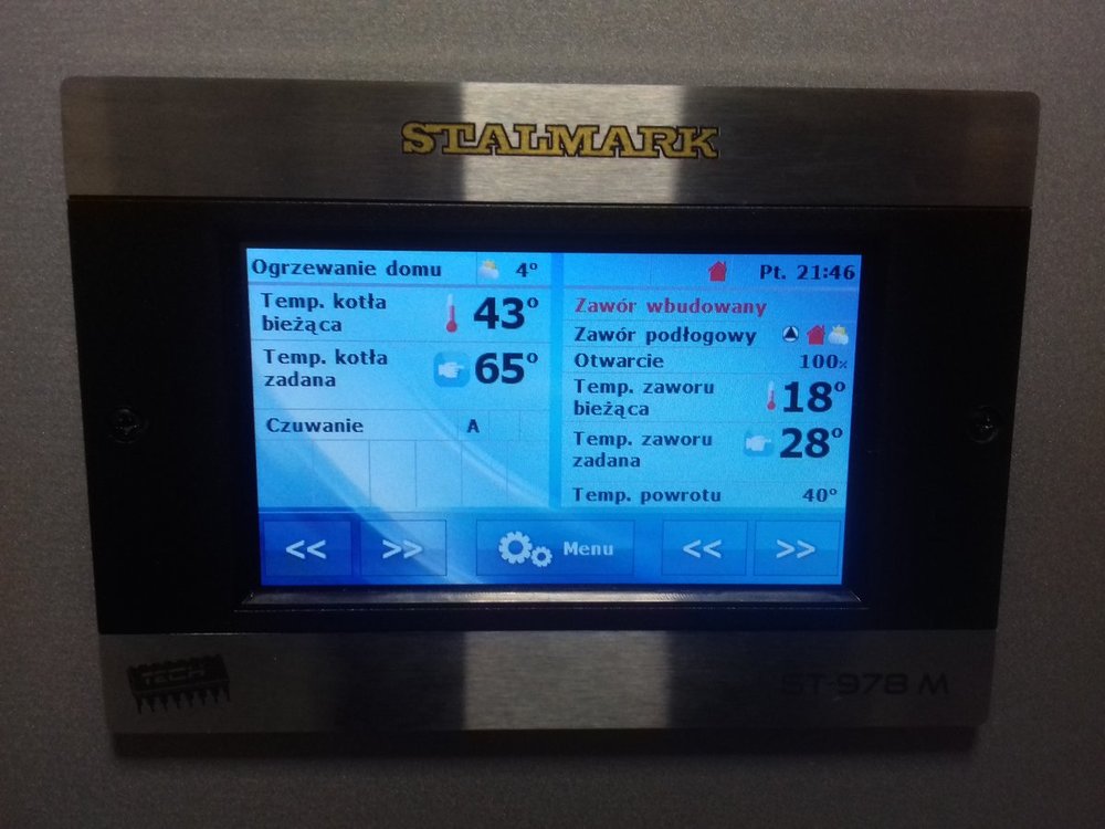

Dlaczego temperatura powrotu jest tak niska. Zmniejsz histeryzę bo inaczej będzie źle z kotłem z powodu korozji niskotemperaturowej. na powrocie min 55 st.

A co do spieków to wszystko zależy od jakości pelletu

Kociol jest zabezpieczony zaworem stalotemperaturowym.
Nie jest niska ma 3 st mniej niz temperatura zasilania
No ale jeżeli temperatura powrotu ma jednym ze zdjęć wynosi 40 st.? to coś nie tak. Chyba ze czujnik jest poza obiegiem kotla. Mam ten sam sterownik ale w kotle z Defro. Temperatura żądaną 70 histeryza 15. Nie ma problemu osiągnięcia temperatury zadanej.
Wysłane z mojego GT-I9301I przy użyciu Tapatalka
Dlaczego nie tak skoro na zasilaniu 43st?? może nie rozumiem czegoś??
Na zasilaniu masz 43 st. miałem tak tylko przez lato jak grzalem tylko zasobnik wody. Przy ogrzewaniu 43 st. na zasilaniu nie powinno mieć miejsca ze względu na korozję niskotemperaturową. Jeżeli masz na zasilaniu 43 to na powrocie 40 a powinno być min. 55. Przez niska temperaturę powrotu przy rozpalniu może się więcej sadzy gromadzić na ściankach zauważyłem to latem przy podgrzewaniu zasobnika wtedy temperatura zasilania spadła nawet poniżej 40 st. Temperaturę zasilania masz ok ale histeryzę zmień na 10 stopni aby temperatura zasilania nie schodziła poniżej 55 st. Ewentualnie zasilanie zmień na 70 st a histeryzę na 15. Zobaczysz że kocioł będzie lepiej pracował.

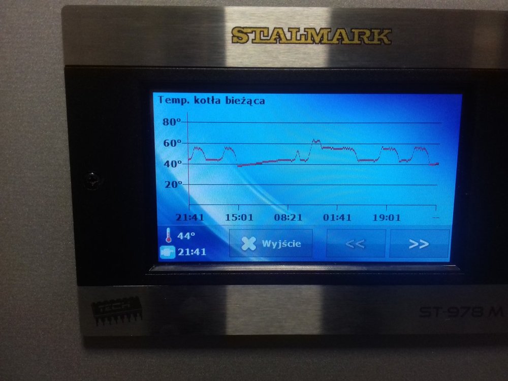

Rozumiem. mam histeryze na 10st. według Twojego opisu u Ciebie kocioł chodzi non sto w zakresie 70-55 u mnie jest troszku inaczej kocioł buja do zadanej na chacie i przechodzi w stan czuwania pomiędzy odpaleniami upływa jakiś tam czas (zdj. 1) przez który stygnie także kocioł.
Zdjęcie sterownika przedstawia dziwna sytuację temperatura kotła 43 stopnie powrót 40, zawór otwarty na 100% a jednak temperatura za zaworem jest durzo niższa od zadanej. Przy tak dużym otwarciu zaworu całą ciepła woda powinna iść na obieg CO więc skąd temperaturą powrotu 40 stopni?
Masz coś nie tak z instalacją lub umiejscowieniem czujników.
Skoro masz histerezę 10 stopni to dlaczego kocioł jest w stanie czuwania skoro pokojowka zgłasza potrzebę grzania (czerwony domek na sterowniku)
U mnie jakby temperatura zasilania spadła poniżej 45 st. to wyłączają się wszystkie pompki. Jeżeli masz histeryzę 10 st. To dlaczego jeżeli żądaną jest 65 to wskakuje ci zasilanie poniżej 55 st ?

a jak może być na powrocie 55 skoro na zasilaniu jest 43???
A jaka masz zadaną na kotle chyba 65 z tego co widzę? A - 10 st. Histeryzy daje 55. Czy jak?
zadana 65 histeryza 10
Ok to znaczy ze przy temp. 54 kocioł powinien się rozpalac do 65 st. a tego nie robi bo zasilanie masz na zdjęciu 43 st. I oto mi chodzi.

Czy masz jeszcze jakiś obieg na tym kotle oprócz podłogówki?
Jak kocioł się rozpali to przy jakiej temperaturze masz start pomp, i co wtedy robi zawór ? Nadal jest otwarty na 100%?
Może kocioł nie dobija do temperatury zadanej bo wcześniej wyłącza go pokojówka.
Ja tu widzę konflikt sterowników
Wlasnie tak mam jak mowi  Darekgra
Start pompy co przy 45st. Pompa podlogi caly cas precuje na stalym cisnieniu. Oprocz podlogi jest obieg cwu ale jest zamkniety. Zawor 3d zaczyna przymykac dopiero kiedy otrzyma 28 st .i dziala prawidlowo tak mi sie wydaje chodzi o to ze szybciej nagrzeje sie pokojowka do 18.2 niz kociol do 65
