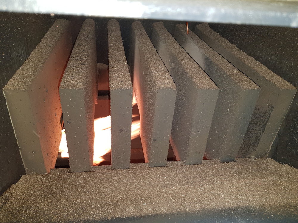

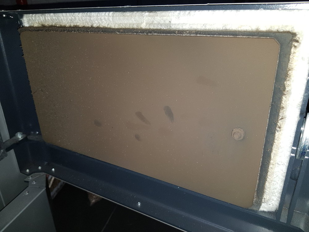

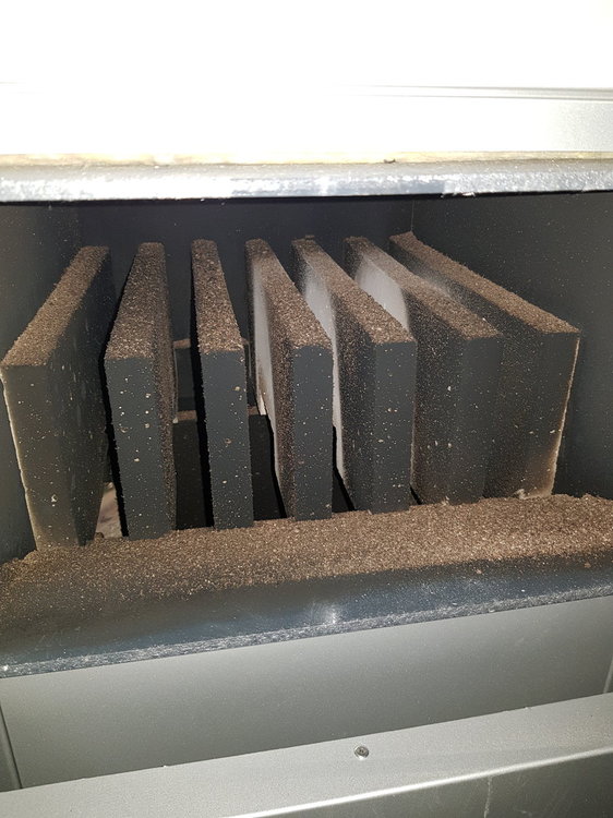

Komora spalania:
Wczoraj było całkiem czarno, dziś między płytami zaczął pojawiać się biały nalot.
Jednak wysunąłem podajnik i było w nim sporo niedopalonego popiołu. Rano go nie było.
Daj mu tak chwilę popracować. Ważne że masz w modulacji, inaczej zajechał byś kocioł.

mam taką obserwacje. Po przestawieniu palnika w tryb modulacji płomień w progu 100% jest strasznie - nie wiem jak to określić - ostry, niespokojny, rwiący. Nie jest równy i spokojny. Tak ma być? Czy może mi ktoś podrzucić linka jak to powinno wyglądać prawidłowo? Szukałem na YT ale nie ma. Może ktoś ma jakieś swoje nastawy sfilmowane?
No bo z wiatrem przegiąles. Ja w Ekosilverze obniżałem żeby pelet nie szlakował i to po 3-4% na progu a nie tak duże zmiany jak zrobiłeś.

Ładnie dochodzi do zadanej, jednak komora spalania chyba nie wygląda nadal dobrze. Zastanawiam się ile trzeba czekać aby zaczęło się robić siwo.

Płomień przy 100% mocy wygląda jak poniżej:
Zadana na piecu to 62 - histeryza 10'C
Podpowiedzcie  please jak zmienić ustawienia aby spalał bez sadzy i jak długo czekać aby zaobserwować czy robi się siwo. Pellet nie szlakuje się. Popiół jest sypki.

Wróć do ustawień fabrycznych podawania i powietrza, wtedy pokaż jak to wygląda. To co teraz to nie dadzą, spokojnie, ale płomień wygląda źle, za mało podaje w stosunku do powietrza którego jest za dużo. Ta kita powinna owijać aż ostatnie płyty.
