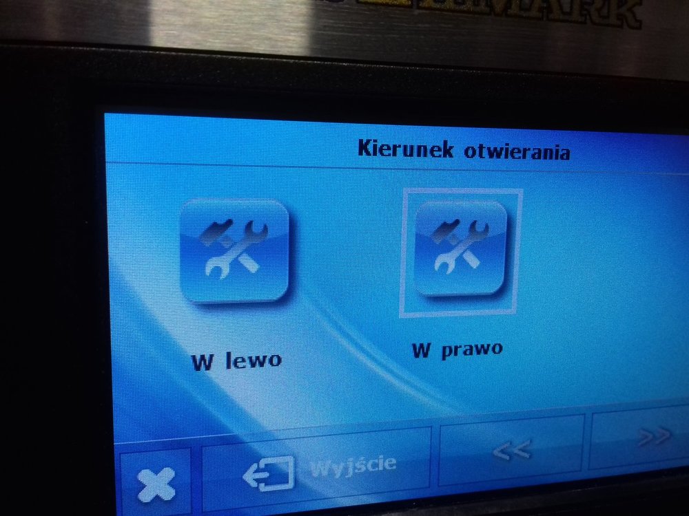

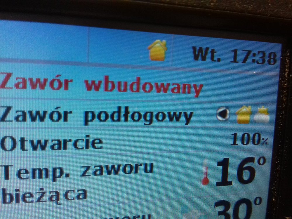

A czy moge wlaczyc ochrone powrotu na moim zaworze 3d od podłogi?
No to se włączyłem... zawor 3d do 5% otwarcia kociol ruszyl 20 min  i temperatura na zasilaniu 65 na powrocie 64 i sprzeglo ruszylo zawor 15% dalej powrot 55 zawor 10% powrot 62 zawor 2o% ... ogólna karuzela jaki powód przy mocno otwartym 3d zabiera czynnik w podłoge a zawsze przy starcie kotla zawor 3d jest otwarty na 100% czy to tak ma byc?

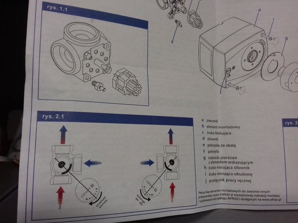

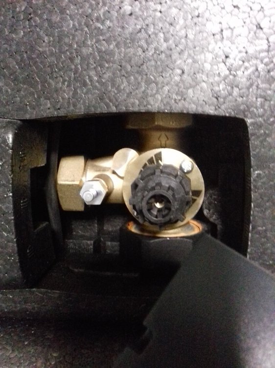

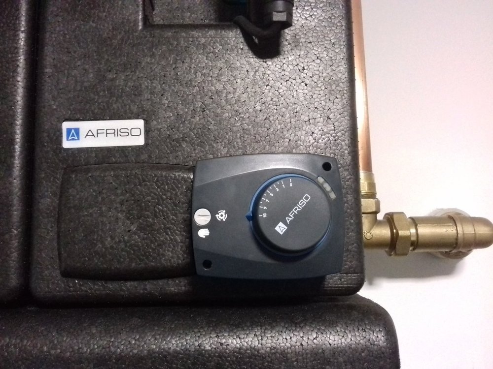

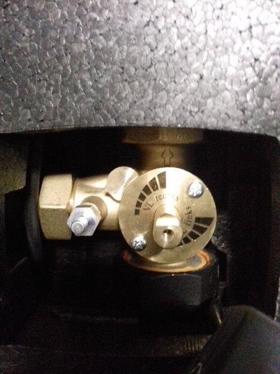

Panowie czy to na 100% jest dobrze złozony 3d ?
Chyba nie.
