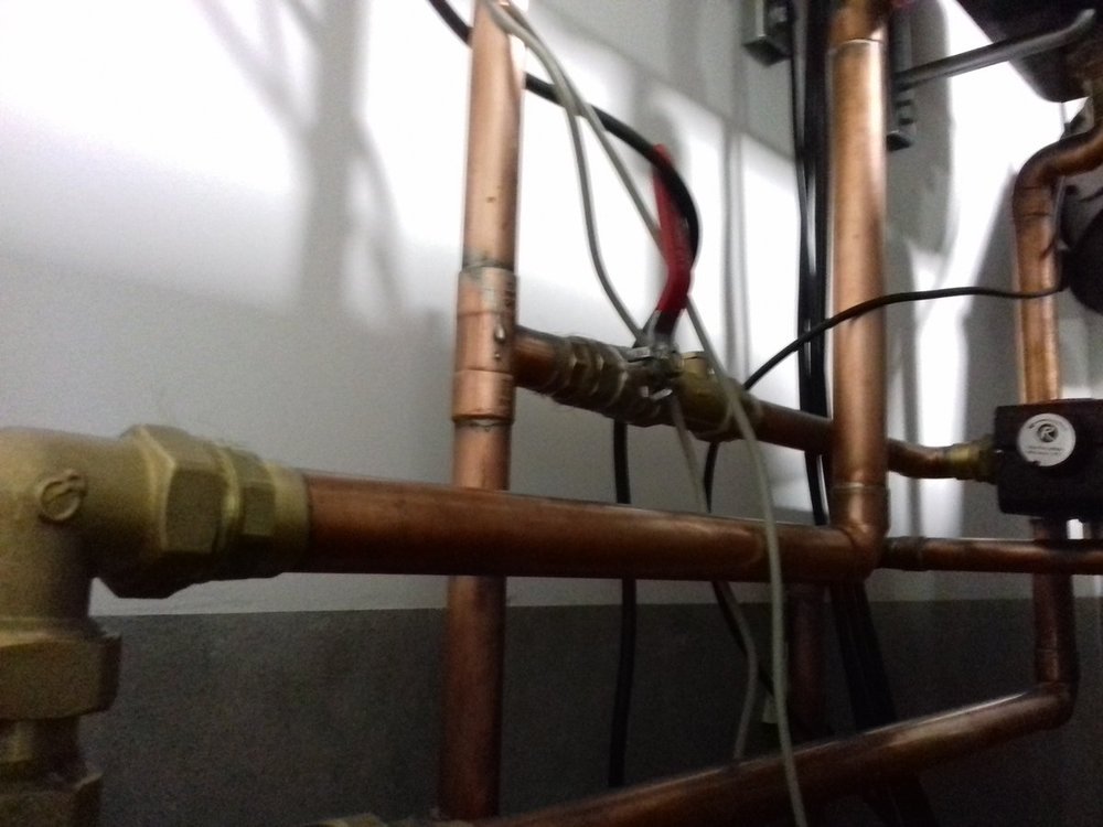

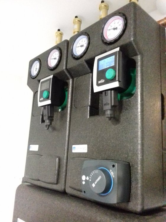

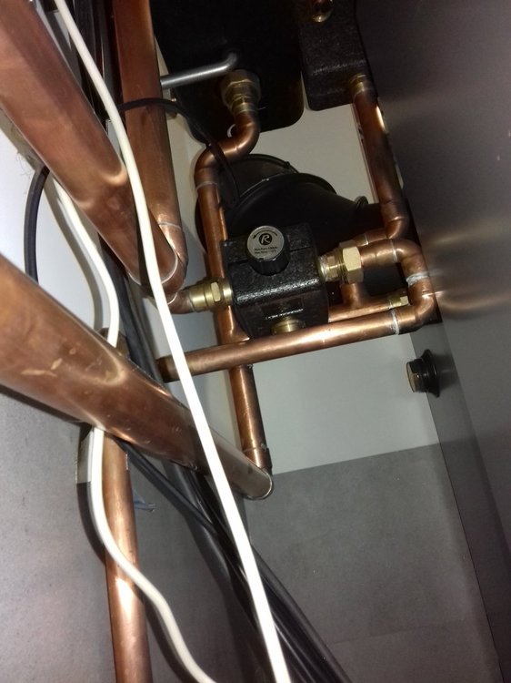

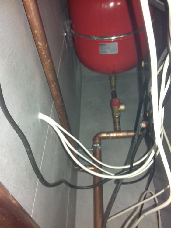

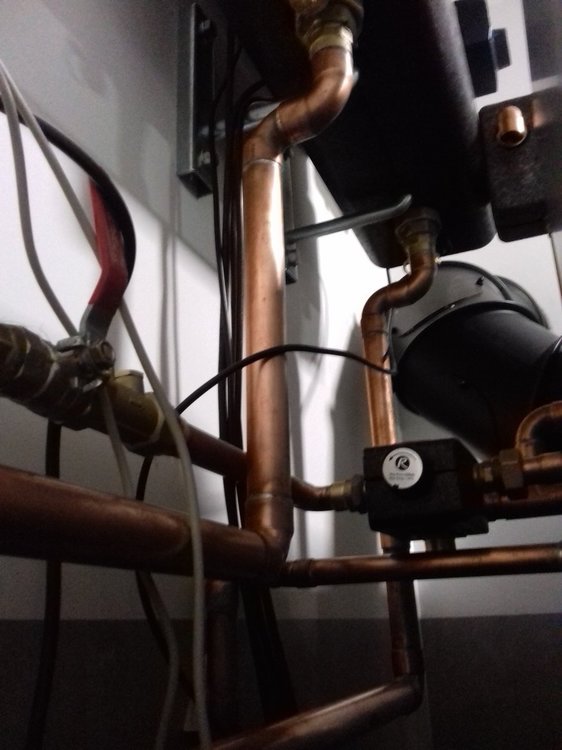

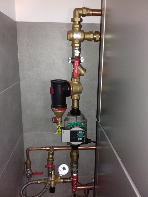

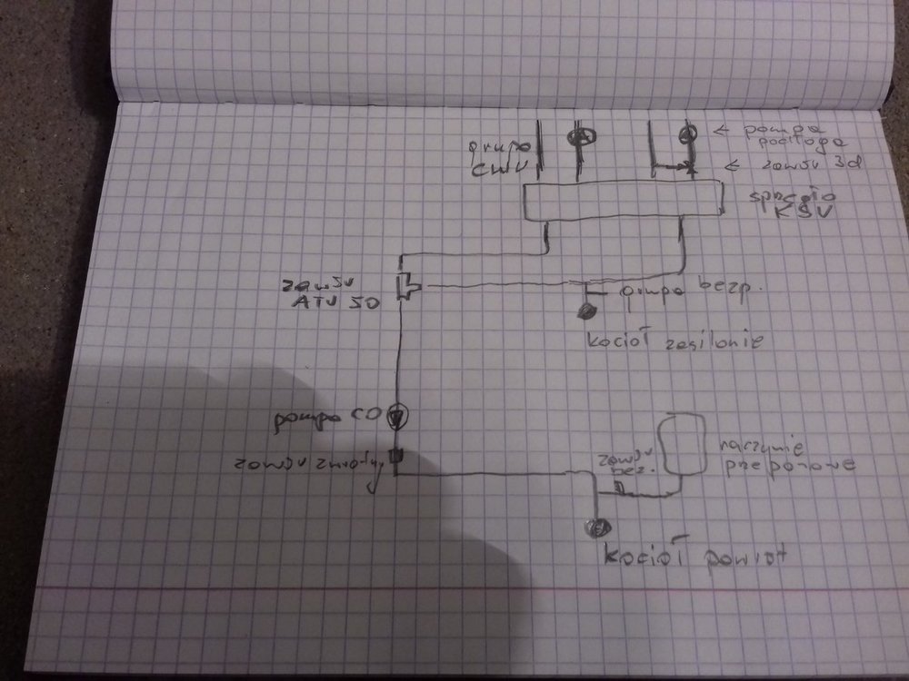

Możesz wrzucić schemat swojej instalacji.
Dziwi mnie że ten zawór otwiera ci się na 100%.

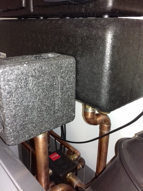

@ACE84 ze zdjęć ciężko się połapać co i jak...

Chyba trochę zamieszani może powodować ten zawór ATV... ponieważ twoje sprzęgło i grupa pomp powinna rozpocząć pracę dopiero po osiągnięciu temperatury 50 stopni na powrocie, dopiero wtedy otwiera się obieg na sprzęgle.
Czy pompa opisana jako CO pracuje cały czas po uruchomieniu kotła?

Pompa co startuje przy 50 st podlogowa chodzi nonstop

Start pompy co przy 45st. Pompa podlogi caly cas precuje na stalym cisnieniu.
Jaki to ma sens skoro:
-zawór temperaturowy ATV przy takiej temperaturze na kotle nie puści wody na sprzęgło.
-kocioł jest odpalany od termostatu pokojowego.
Ma sens - np przy kotle DS jak miałem start pompy z temp 55C - czyli temp otwarcia zaworu VTC to trwało to prawie 60min zanim ruszyła woda na obieg grzewczy
Teraz mam pompę ze startem od 45C i VTC otwiera się o 1/4 szybciej.
Po prostu jak woda krąży w małym obiegu to sam zawór szybciej się nagrzewa i zaczyna otwierać wcześniej niż przy wyższych startach pompy
Pompa co przestawiona na 50 st
Przestaw ją nawet na 40 stopni. Przyśpieszy to otwarcie obiegu na sprzęgło

To juz niewiem wedlug mnie najpierw start co  a potem idzie podloga a tak nie jest, a u mnie startuje kociol zawor 3d 100% i pompa podlogi podbiera czynnik z ukladu co.
Cwu jest zamknieta na grupie pompowej nie ma cwu
Zawór otwiera ci się do 100% ponieważ po odpaleniu kotła masz poniżej 50 stopni i brak obiegu na sprzęgle wtedy pompa od podłogówki mieli cały czas zimną wodę w obiegu podłoga sprzęgło.
Dopiero po przekroczeniu 50 stopni zawór ATV puszcza obieg przez sprzęgło i dogrzewa je.
Twoja pompa CO tak naprawdę nią nie jest tylko pełni funkcję pompy obiegowej/kotłowej.

To czemy niedogrzewa kotla do zadanej 65
Przy ostatnim odpaleniu kotla zawor 100% otwarty pompa co wystartowala od 50  dobilo uklad co do 56st  i stop zawor nadal 100% otwarty czujnik zaworu z 18 do 28 st dogrzalo podloge  pokojowka 18.3 kociol czuwa . Nieogarniam
W którym miejscu masz przyłożony czujniki temperatury zaworu?
Zadana temperatura zaworu masz na 28 stopni ?
Przy temperaturze 28 stopni zawór powinien być już prawie zamknięty jeśli nie jest to jest coś nie tak podłączone.
Jeśli zawór masz otwarty na 100% to nie ma innej opcji jak to że w obwód podłogowy pakujesz temperaturę taka jak masz na piecu, wtedy szybko rośnie temperatura w pomieszczeniach i pokojówka szybko wygasza kocioł.

Może być za małe zapotrzebowanie na ciepło i coś daje sygnał do kotła aby ten się wyłączył.
Tu trzeba trochę powalczyć z nastawami sterownika.
Pompa od podłogi powinna chodzić cały czas.
Za pompa podlogi
U mnie pompa chodzi nonstop za nią mam czujnik od 3d
