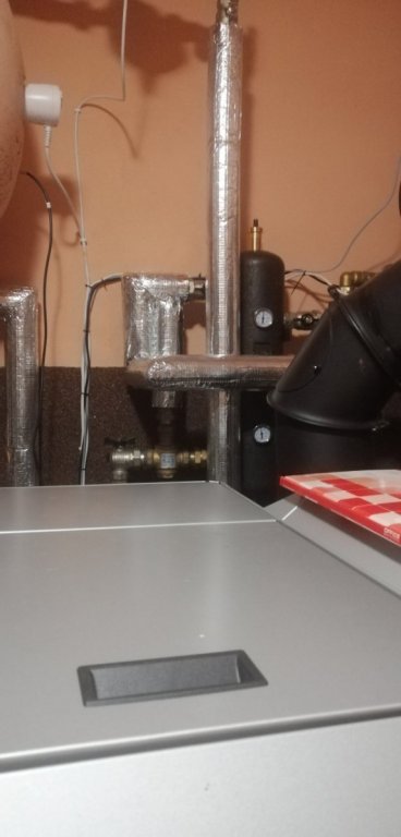

  • Witam kolegów,  Dzisiaj dojechała do mnie izolacja Rockwool 800. Do tej pory właśnie walczyłem z jej ułożeniem. Myślę, że będzie dobrze 🙂 Kociołek jak na razie pracuje w trybie pompy równole

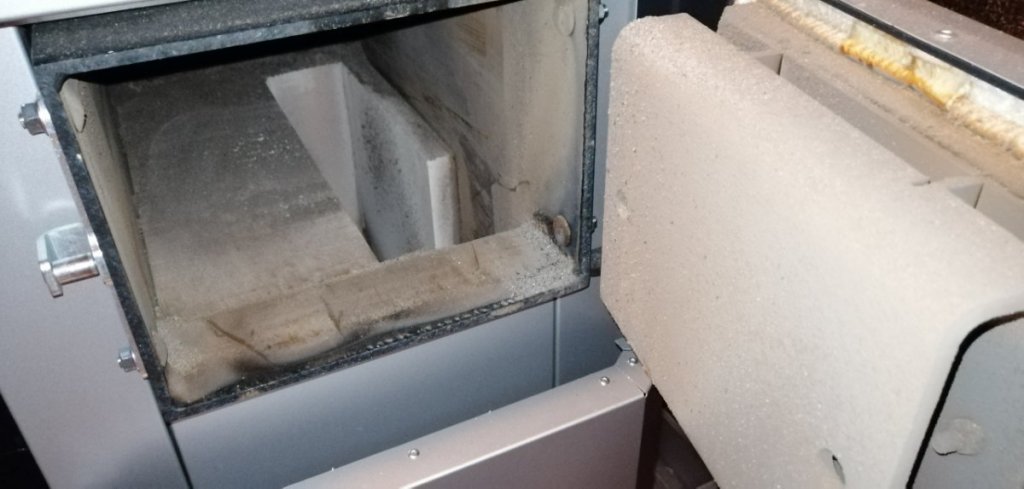

po tych kilku tygodniach już coś mogę opowiedzieć o kotle Stalmark II Ekosilver 10 kw.
Na początku, to zdziwienie wszystkich. Dlaczego taki mały kocioł zamówiłeś?
A dlatego, że:
1. na stronie ciepło właściwe obliczyłem moc kotła i max to dla mojego budynku to 9 kW, w większości i tak ok. 3 kW;
2. Obecne doświadczenie z kotłem Stalmak 19kW wskazało, że był on o 1/3 przewymiarowany.
Wracając do samego Ekosilver II 10 kW:
  • na plus oceniam zmianę ułożenia szamotów {brak tych pionowych z wersji I}
  • palnik konstrukcji Stalmark;
  • świetny wyświetlacz i intuicyjna obsługa,  w tym przy użyciu modułu WiFi (polecam);
  • świetna obsługa serwisowa, w tym firmy tech w zakresie aktualizacji wersji systemu sterownika
I teraz co najważniejsze:
  • Kocioł w moim przypadku świetnie współpracuje z regulatorem RS ;
  • używam pelletu Barlinek 6mm - spalanie na drobny pyłek;
  • kocioł szybko dochodzi do zadanej temperatury utrzymując długo wprowadzone parametry;
  • wnętrze kotła jasne, popielaty nalot.

Kociołek jak na razie pracuje w trybie pompy równolegle. Sterownik Rs pokojowy ustawiony na 24 °C. Jutro ma dojechać jeszcze do mnie moduł Wfi RS.
Jak u Ciebie dziala sterownik RS on/off kocioł  czy pompa zaworu
Ja nie mam pompy zaworu. Mam sprzęgło. Regulator pokojowy steruję zarówno zaworem 3D, wygaszaniem i rozpalaniem kotła, a także pompą CO.
W sterowniku kotła ustawiłem Regulator RS proporcjonalnie.

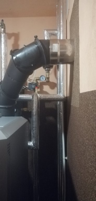

Możesz pokazać jak wygląda w środku ten kociołek ? Palnik , wymiennik itp.
Kilka fotek...
Dzięki za zdjęcia, wygląda nieźle.
Jeśli będziesz kiedyś czyścił sam palnik wrzuć foty , ciekawy jestem jak wygląda w srodku .

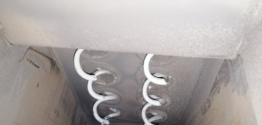

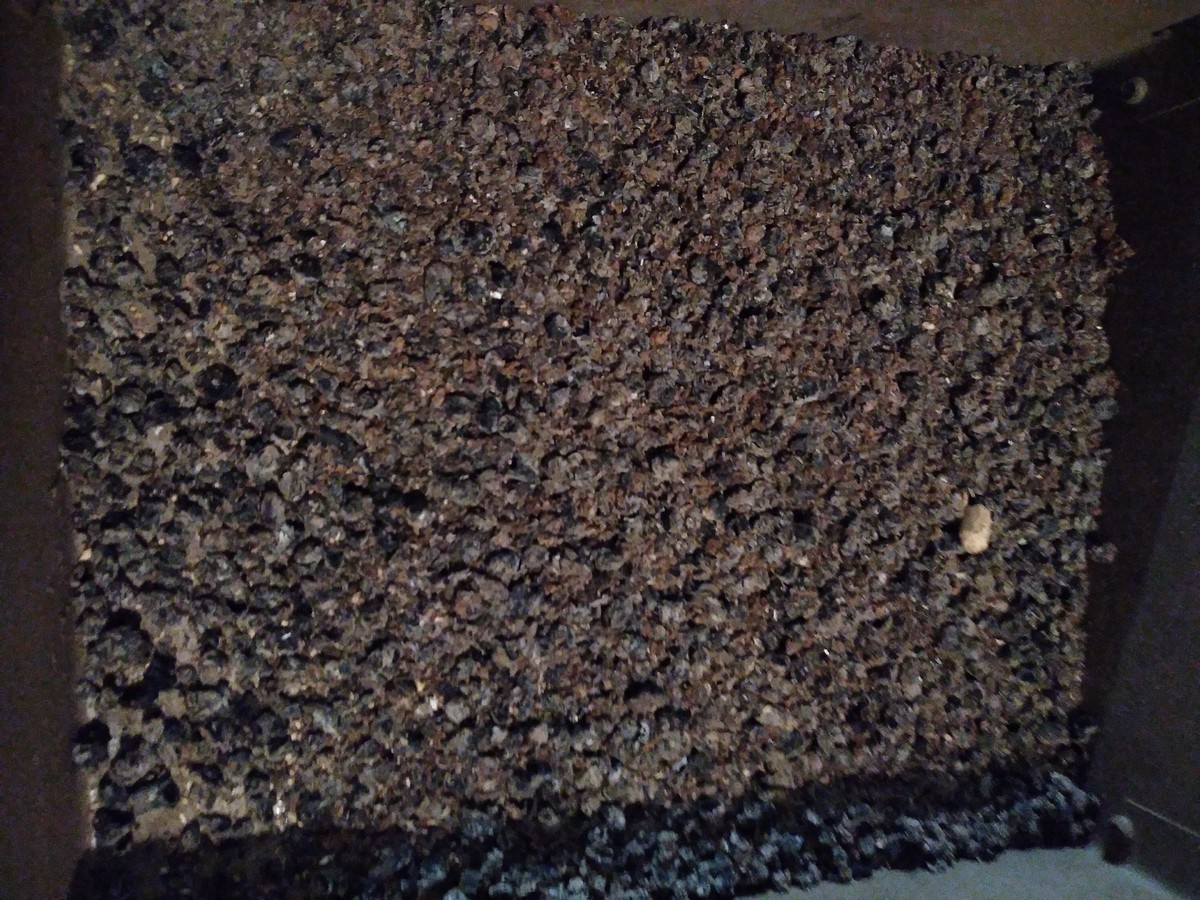

Eko box 15kw.  Co poradzić na takie granulki. Obecne ustawienia  praca 4 podawanie  16 pauza 35 wiatr. Podrzymanie 4/20/2520211025_213641.thumb.jpg.ad4933fd37bb3a342f0966f27a96eda3.jpg

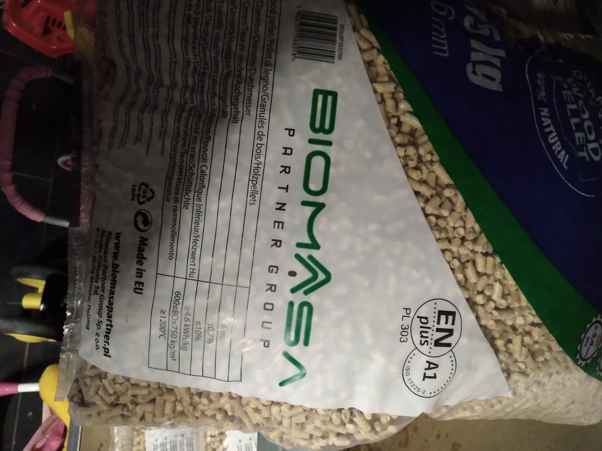

Jakim pelletem palisz?
Ja przy Barlinku mam ustawienia
W pracy 3/15/33
W podtrzymaniu przerwa wydł. do 22, a wentylator obniżony do 31.
Pellet wypala się na drobny pyłek.

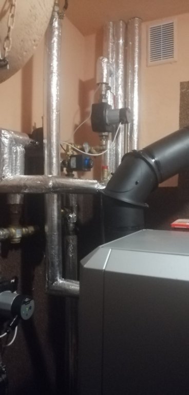

A pompa przewalowa jest konieczna? Czy wystarczy odpowiednią średnicę rur dać?
Tak, jest niezbędna.
W pracy 3/15/33
Spróbuj moich ustawień. Jeżeli to nie pomoże, kup kilka worków pelletu Barlinka lub Olczyk i sprawdź jak się będzie spalał.
Witam, mam świezo zalozony EKOBOX 15kW
po 1. dobie na ustawieniach fabryczcnych mialem CALY popielnik az sie wysypywalo takich spiekow niedopału (nadmuch chyba 50 mial...)
po rozmowie z serwisem zmienilem na
-czas podawania 4
- przerwa podawania 17
- sila nadmuchu 38
- przerwa 20
- wentylator w przewie 34
po 12h jest normalny popiol ale za to ilosc peletu chyba za wysoka (poszlo 15kg w 12h 😮)

Ekobox 10KW 8 grzejników + pokojówka  /takie same spieki w popielniku jak na zdjęciu wyżej , również jestem niezadowolony z niespalonego do końca paliwa , zmieniłem pellet parę worków od innego dostawcy jakiś brązowy ciemniejszy po prostu od poprzedniego i zauważalnie lepiej wygląda palenisko dużo mniej spieków ale nadal są , na 24/h spala w granicach 17Kg .Dzwoniłem do Stalmark i kazano mi zmienić ustawienia kotła .
Temperatura c.o 58c Histereza 6c / Temperatura CWU 50c histereza 10c
Czas podawania 3 sec
Przerwa podawania 15 sec
siła nadmuchu 24
przerwa podtrzymanie 20
wentylator podtrzymanie 31
Po wielu próbach  u mnie się sprawdzają nastawy 3 podawanie 18 przerwa 21 nadmuch .podtrzymanie 3/25/19 i jest pyłek.  Zmieniony tez mam nadmuch w srwisuwce na fopalaniu na 21

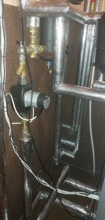

Pompa przewałowa temp załączenia 40 / temp powrotu 50
Ochrona powrotu 50 w menu na zaworze wbudowanym ale tu cos jest nie tak bo przy załączonej ochronie wczoraj tesotwalem caly dzien nie nabijalo zaworu 4d do zadanej 40 tylko trzymal 28-31, i chlodno sie zrobilo...
wylaczylem ochrone powrotu (zawor 4d nabija do zadanej) zobacze jak to bedzie czy przewalowa spelni zadanie i jakie spalanie...
Edytowane przez Pilnyxx
Zaglądnij do wątku o moim kotle. Rok temu miałem podobne problemy. Zainstalowałem pompę przewalowa. Trzeba to jeszcze dobrze ustawić tzn beż walki pomp o plyn który masz w instalacji.
