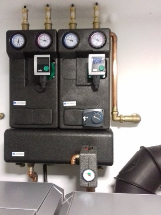

Zrób zdjęcie tego sprzęgło rozdzielacza i podlaczen
2 godziny temu, charly0046 napisał:

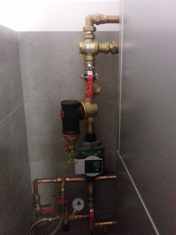

I tutaj coś nie chodzi przy firmowych grupach pompowych i sprzęgło rozdzielaczu. Jakie są nadal objawy.
Objawy jak powyzej napisalem zaleznie od pompy kotlowej na 5w nie dobija zadana zaworu 3d a na 14_20w kotłowa to znowu nie dobja zadana na kotle.
I jeszcze jedno czasami zdaza sie ze zawor 3d sam robi sobie restart ustawia sie do zera i potem zaczyna sie otwierac .. wszystko podczas pracy kotla
Przepływ na kotle musi być równy lub wyższy od sumy pomp na obiegach.
Prawdopodobnie jest gdzieś załączone funkcja kalibracji zaworu w określonym czasie. Niestety nie znam Techa. Dziwią mnie bardziej przepływy. Zrobił bym eksperyment i wyjął wkładkę termostatyczną (uwaga na oring).
puścić kocioł bez ATV ła  to raczej podłoga zaleje go do 20stu kilku na powrocie  tak mi się wydaje?
Sprzęgło rozdzielacz powinien wybronic przy odpowiednio wyższym przepływie na kotlowej.

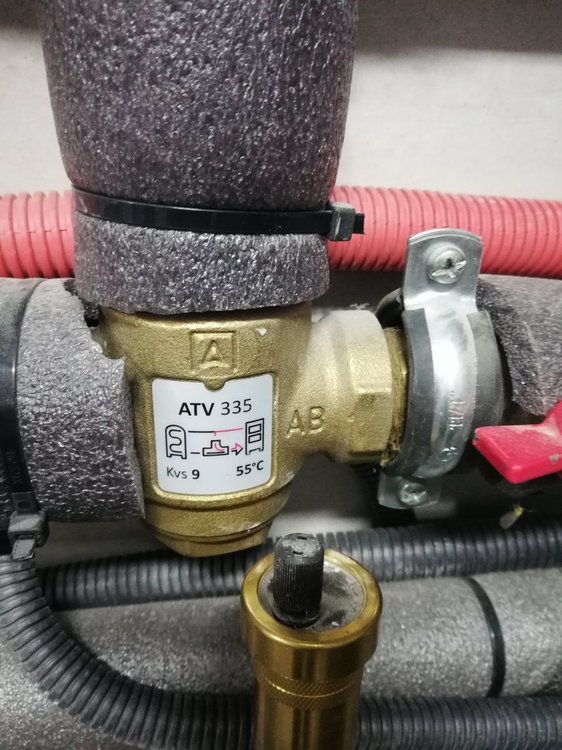

Atv czy Vtc blokuje przepływ. Ile faktycznie wraca do kotła ze sprzęgła zanim się podmiesza.
na podłogę idzie 1m3/h tak pokazuje wilo na maxa przy rozkręconych rotometrach jest 1,7 m3/h ale przepływ 1m3/ jest w miare ok a na zaworze ATV jest nominalny przepływ 9m3 na 3d mix podłoga to KVS 4,7m3

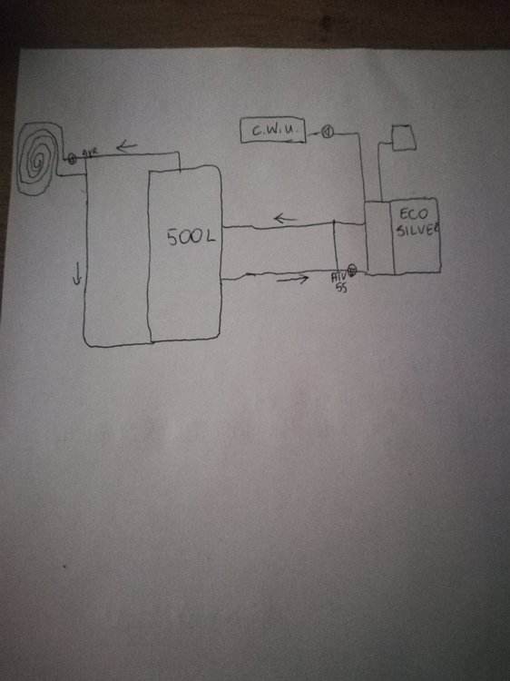

Witam wszystkich,
chciałbym prosić bardziej doświadczonych o jakieś sugestie. Ewentualnie jeżeli jest jakiś inny temat stalmarka eco silver z buforem to proszę o przeniesienie.
Posiadam ww kocioł z buforem 500 l w instalacji zamkniętej oraz w 100 % ogrzewaniu podłogowym. Problemem jest spalanie, 25 kg na dobę to zdecydowanie za dużo przy temperaturze na zewnątrz od 0 do +5. Dom nowy dobrze ocieplony, wygrzany- 2 sezon ogrzewany. (1 sezon z buforem).

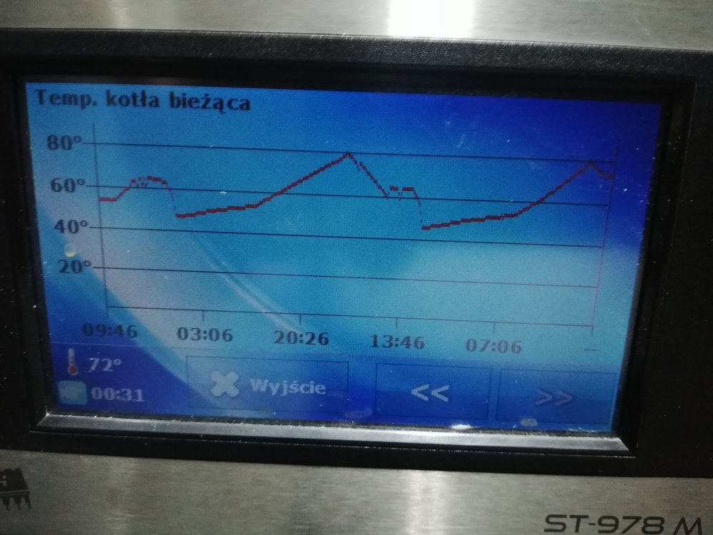

Instalacja posiada ochronę powrotu  - zawór trójdrożny atv 55. Kotłem steruję bufor. Po osiągnięciu temperatury zadanej na dole bufora kocioł się wyłącza, a bufor oddaje ciepło na podłogę,aż do spadku zadanej  temeperatury na górze. I tak w koło. Kocioł działa w standardzie bez modulacji tzn  na100 %.  Temperatura włączenia pompy c.o. (ładowania bufora) max tj 55.  Nastawy temperatur bufora oraz wykres pracy kotła i schemat instalacji załączam.

Moje spostrzeżenia :
-złe wartości nastaw pracy kotła, w tej chwili kocioł ładuje bufor na maxa tzn kiedy na dole będzie 57 stopni. Ponowne włączenie się następuje kiedy bufor rozładuje się do 35 na górze. Cały ten cykl zajmuje w przybliżeniu 5 godz ładowanie 10-12 godzin postuj. Może powinienem nie schodzić tak nisko?
-całość działa bardzo przyzwoicie poza faktem, że zasobnik 225 kg pelletu ze średniej półki wciąga w 9 dni.
-brak regulatora pokojowego tzn., siłownik nie wie jaka temperatura jest w domu i podaje np. 31 stopni cały czas.
-zbyt mały przepływ przez ochronę powrotu, powoduje długi czas nagrzewania bufora. Po ostygnieciu góry bufora do 35, w kotle jest jakieś 45 stopni.
-zła nastawa pracy palnika. Chociaż spala sie dobrze, siwy nalot brak spieków.
Proszę o jakieś sugestie.

Coś pomieszałem ze schematem, poprawię się.
Czy bez bufora palij mniej jak byl wtedy sterowany? Wedlug mnie spalanie w normie w pracy 100% mocy kotła. Mozna by pokombinowac z modulacja.
W zeszłym sezonie nie było cieplenia, więc to kompletnie nie miarodajne. Trwała budowa. W tym sezonie dom jest docieplony. I wystartowałem z buforem, idea bufora bardzo mi się podoba, ale spalanie duże. Zapisuje wszystkie warianty ustawień palnika i porównuję.
