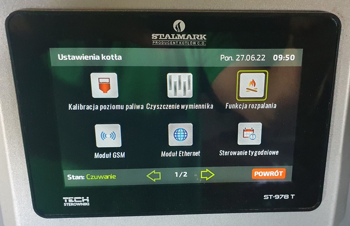

Wiesz może jak zaktualizować tech-a st 978t?
Osobiście tego nie robiłem. Jeden raz podczas wizyty serwisant zaktualizował mi sterownik.
Jak grzejesz CWU.Czy używasz funkcji rozpalania?
Zasilanie CWU z kotła przed sprzęgłem. Kocioł po dogrzaniu wygasza się i ponownie rozpala

Jak wejść do tych wykresów?
Sterownik zaktualizowany.Zmiany niezauważalne.
