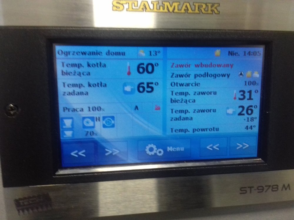

Wejdź w ustawienia zaworu a tam w pokojówkę i zmień parametry podwyższenia i obniżenia.

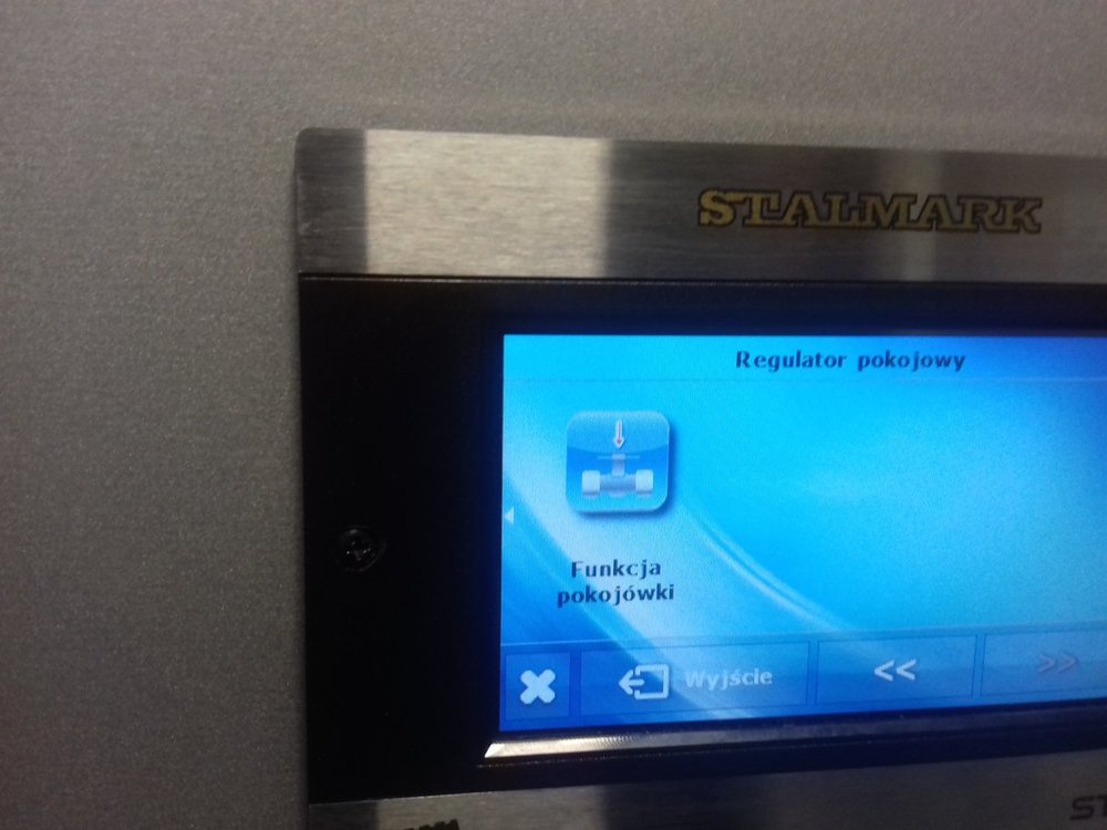

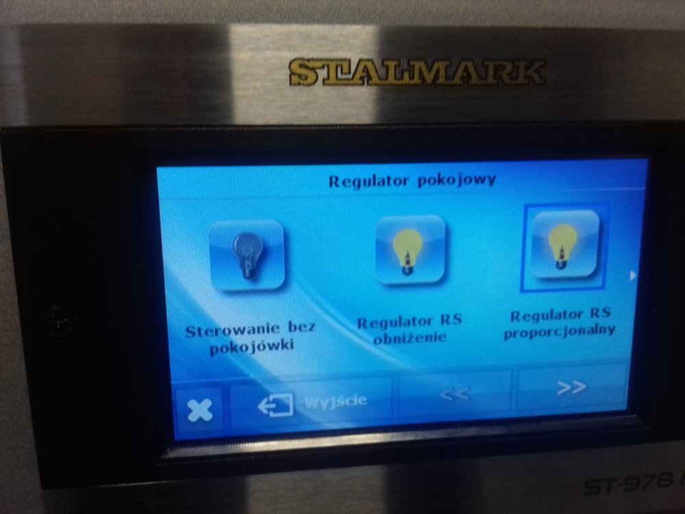

8Mam tylko podswietlony regulator rs proporcjonalny ostatnia opcja w tym podmenu to funkcja pokojówki a tam mam obnizenue pokojówki i zamykanie zaworu z tym ze obnizenie jest podswietlone
Kliknij w ten proporcjonalny i zobacz czy nie będzie więcej ustawień.
Nie da rady tylko on off

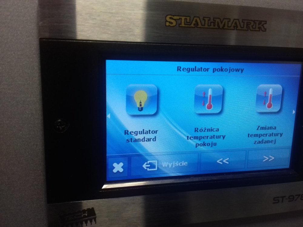

Wejdź w różnica temperatury pokoju i w zmiana temperatury zadanej (drugie zdjęcie z poprzedniego posta) i podaj wartości jakie tam masz.
Roznica 1 st zmiana 5 st
Zmień na różnica 2 stopnie zmiana na 1 stopień.
Działa to na zasadzie gdy masz w pokoju ustawione 20 stopni a obecna temperatura to 18 stopni więc przy ustawieniach które podałem będziesz miał zadaną na zaworze podbitą o 1 stopień.
I tak dla każdzych 2 stopni różnicy czy to w dół czy w górę.
Edytowane przez Darekgra

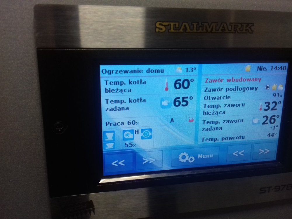

3d przymyka
Więc będzie OK.
Te parametry możesz zmieniać zależnie od komfort jaki w pokojach  chcesz uzyskać i szybkości dogrzewania lecz przy instalacji podłogowej niema co szaleć ze wzrostem i spadkiem.
Sprawdź jeszcze w ustawieniu zaworu jaki masz czas próbkpwania i skok jednostkowy .
Dziwne że zawór ATV masz 50 stopni a temperatura powrotu 44 stopnie.
Ja aktualnie robie w chacie wykonczeniowke wiec tem. Na poziomie 18-20 st jest ok czyli teraz kociol powinien szybciej dochodzic do zadanej skoro zawor szybciej reaguje czy sie myle?
Może inaczej... Pomieszczenia będą się wolniej nagrzewać bo temperatura na podłogę będzie bardziej równomierna i stabilna więc kocioł będzie miał więcej czasu aby dobić do zadanej temperatury. A duże wąchania temperatury na instalacji podłogowej nie są wskazane, więc moim zdaniem powinno być lepiej.
Jaka temperatura obecnie w pokoju?
Zawor ok 120 sek i 5% skoku
19.8st
Ok zmniejszylem pokojowke do 20 st i kociol sie wylaczyl.  Cieplej mi nie potrzeba ...narazie. dziekuje za pomoc. Jeszcze tylko musze wymienic naczynie przeponowe bo duza roznica cisnien jest.

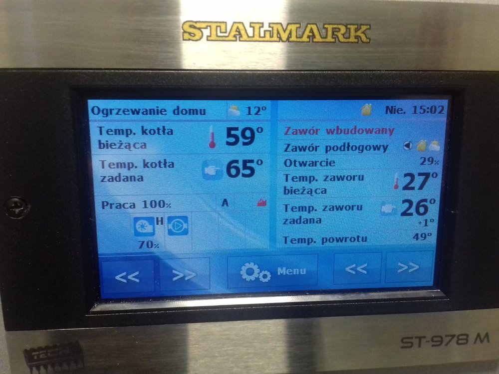

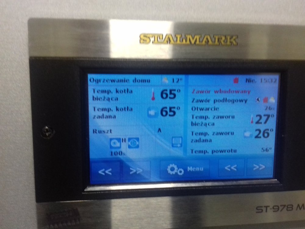

Witam od ostatnich ustawien minelo kilka dni temperatura spadla na zewnatrz i zauwazylem ze nie dziala mi krzywa grzewcza. Tz. Czynnik na zaworze caly czas 27 st chociaz powinna pogodowka go podbijac o kilka stopni do gory. Stad moje pytanie czy korekta wedlug pogodowki jest jakos uzalezniona od wlaczonej lub wylacznonej pracy w trybie tygodnia?
Nie jest zależna... tryb tygodniowy odnosi się do temperatury zadanej z pogodówki.
Sprawdź jakie masz ustawione wartości na pogodówce dla punktów-20 , -10, 0, i 10 stopni. Może masz wszędzie taką samą, lub tak małą różnicę  że wartości pośrednie jeszcze się nie zmieniają.
