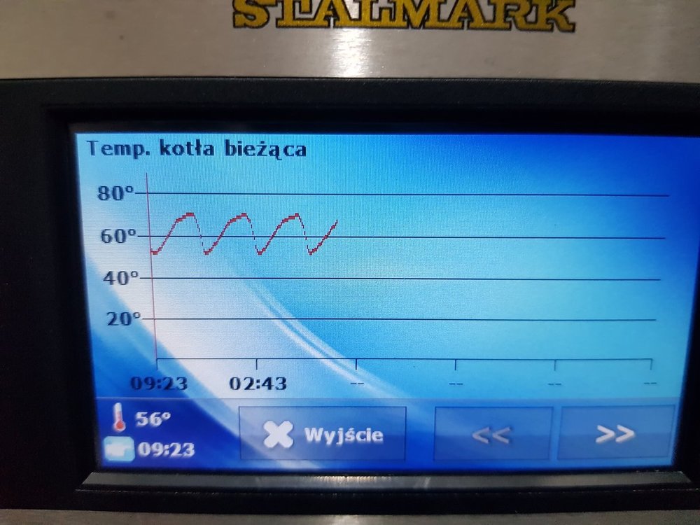

W dniu 15.10.2020 o 09:53, JakubS napisał:
Obecnie piec pracuje tak:20201015_092435.thumb.jpg.149125bf9db1055b5652dea3dc34bfa5.jpg
Ładnie dochodzi do zadanej, jednak komora spalania chyba nie wygląda nadal dobrze. Zastanawiam się ile trzeba czekać aby zaczęło się robić siwo.
Jakub alb K jak sie podpisujesz, dla mnie to wykres pracy w Standard a nie modulowanej. Modulowana praca kotła zmierza do stałej linii prostej z drobnymi odchyleniami wynikającymi np. ze zmiany temperatury zewnętrznej albo zwiększonego lub ograniczanego odbioru. Mój kocioł pracuje w ten sposób, nawet widać wieczorną pracę kominka z płaszczem wodnym i zaburzenie temperatury pod jego wpływem.
;-) dokładnie - ciepłą woda z cyrkulacja i co :-)
ciepła woda wsparta panelami - ale słońca nie ma  aktualnie i co wspierane od czasu do czasu kominkiem - jak jest nastrój ;-) kocioł ma 24 kW w 90% chodzi na 30% z 2 sek podaniem

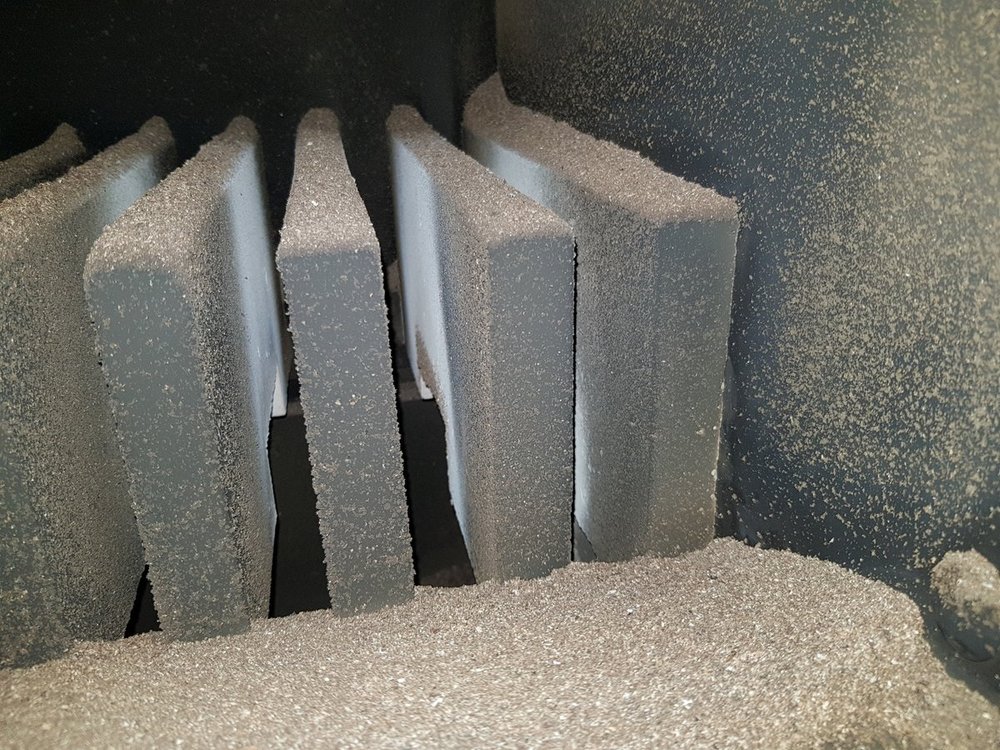

No ja używam zapalarki w pelleciaku. Możesz pokazać jak wygląda kocioł w środku?
Ciekawe właśnie jak wygląda 24kw w środku  na tak prowadzonej modulacji,  bo wydaje mi się że trudno zachować czystość w środku na 30%mocy.
Nie instalowałem jeszcze czujnika pokojowego i zewnętrznego. Czekam na hydraulika.
Tak czy siak mylisz się. Piec chodzi w modulacji na histerezie 10'C i generalnie wg mnie tak powinno to wyglądać. Najpierw dmucha na 100, jak mam 4 stopnie do zadanej przechodzi na 60 a później jak już tylko jest 1 stopień to 30 i później piec wygasza się na 2-3h. Pompy działają i gdy temp. zadanej spadnie piec rozpala się ponownie.
Modulacja chyba nie jest po to aby utrzymywać płomień cały czas. Gdy dojdzie czujnik wewnętrzny - pokojowy - piec będzie wygaszał się do momentu aż w domu zrobi się zimniej niż temp. zadana w domu. Mylę się?
Fajnie, masz budynek ocieplony, nie wiem jak z CW. Ja grzeję budynek nieocieplony, chodzi mi na 30% z czasem podania 2 sek przy większych rozbiorach ćw przechodzi na 60% z 3 sek podaniem

No cóż, Mój obecnie pobiera jakieś 11-12kg na dobę (CO+CW). Ale wiadomo - jesień. W domu 23-24 stopnie. Dom 130m2 - 22cm styropianu na elewacji - (10cm takiego lambda 0,4 + 12cm docieplenia lambda 0,31). Okna 3 szybowe. Budynek z suporka z 1997 r.

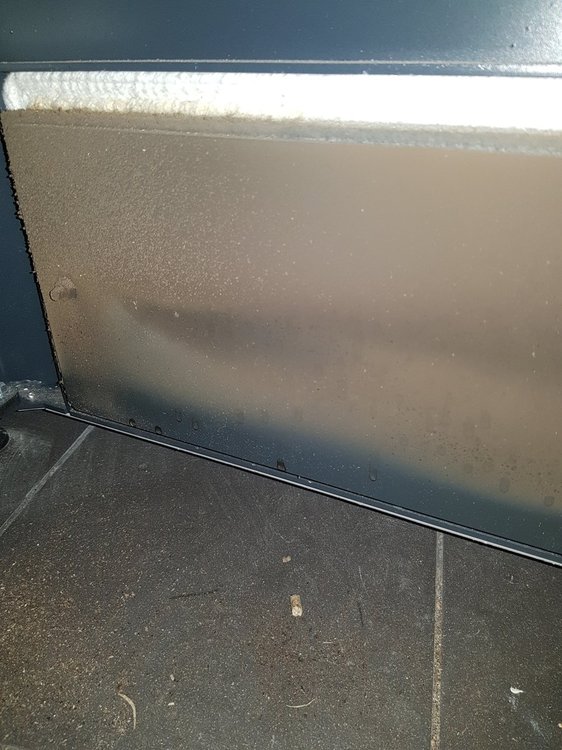

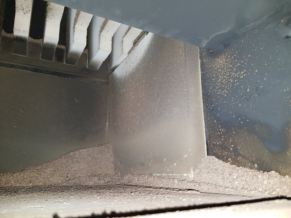

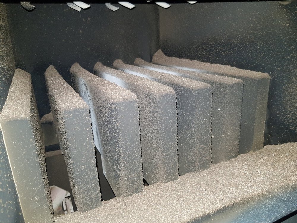

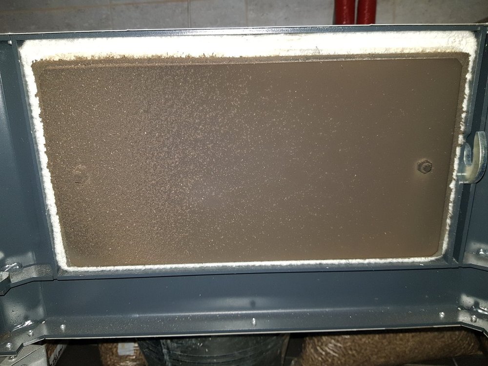

Mam jednak pytanie - jak powinna dokładnie wyglądać komora spalania. Płomień wydaje się już być ok.  Na 100% zawija się aż na ściance i owiewa ceramiczne płyty, na 60% dochodzi prawie do ścianki komory spalania a na 30% jest gdzieś do połowy komory spalania.
Biały osad pojawia się tylko w miejscu gdzie płomień dotyka płyt i ścianki kotła. Drzwiczki są takie rudobrązowe ale nie osadza się na nich nic dodatkowo. Jest ok czy nie?

Moim zdaniem jest dobrze.am podobnie. Jaki czas podawania paliwa masz na 30 i 60%?
czasu podawania nie zmieniłem - 4s
Ja zmniejszyłem na 3 przy 60 i 2 przy30%
Próbowałem tak, ale wg mnie wtedy płomień nie był odpowiedni. Po prostu przygasał delikatnie. Zamiast tego wydłużyłem ciut przerwę podawania. Więcej, a rzadziej. Zauważ że w moim przypadku zmniejszając o 1s podawanie zmniejszasz dawkę paliwa o 25%. Zamiast tego zwiększając czas przerwy podawania regulujesz to samo - ilość paliwa w komorze spalania, ale możesz to robić mniejszymi krokami.

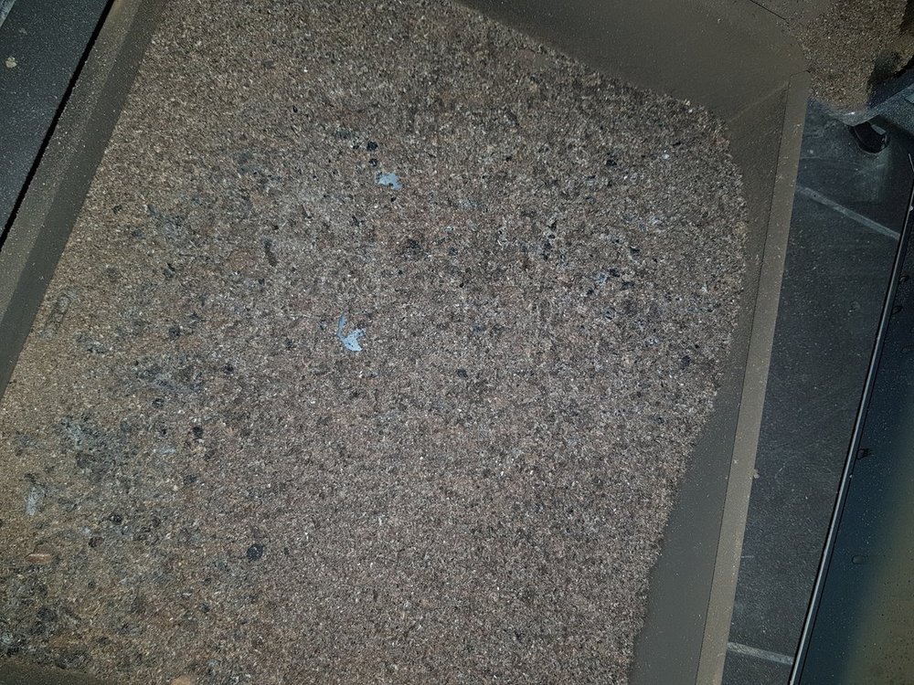

Jak można zaobserwować na zdjęciach - jest widoczna sadza z momentu odpalania kotła i pracy w pierwszych dwóch dobach. Później zmieniłem ustawienia i pojawił się ten kawowy pył oraz taki kawowy nalot na drzwiach oraz biały nalot na tych elementach które owiewa płomień.
Wg mnie jest ok. U mnie jest taki drobiazg jak włączona ochrona kotła minimum 50 stopni
